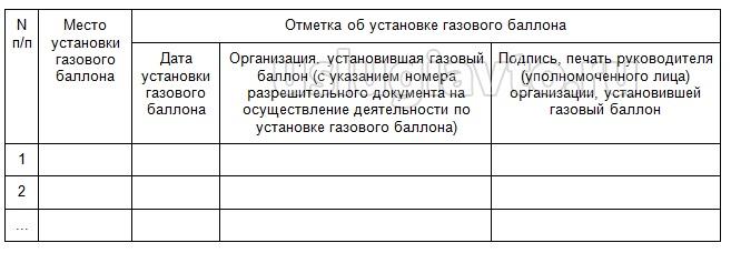

ТРЕБОВАНИЯ К УСТАНОВКЕ ГАЗОВОГО БАЛЛОНА (13)

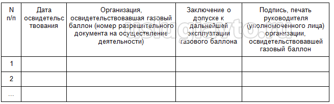

ОСВИДЕТЕЛЬСТВОВАНИЕ ГАЗОВОГО БАЛЛОНА (15)

н) в поле 13 - требования к установке и размещению газового баллона. Сведения об установке газового баллона вносятся организацией, установившей газовый баллон, в таблицу с указанием информации о месте установки газового баллона и отметки об установке (содержащей дату установки, наименование организации, установившей газовый баллон (с указанием номера разрешительного документа на осуществление деятельности по установке газового баллона), подпись уполномоченного лица, заверенную печатью). Указание сведений об установке допускается в табличном виде;

п) в поле 15 - сведения о проведении освидетельствования газового баллона. Сведения об освидетельствовании газового баллона вносятся организацией, освидетельствовавшей газовый баллон, и содержат дату освидетельствования, наименование организации, освидетельствовавшей газовый баллон, заключение о допуске к дальнейшей эксплуатации (с указанием перечня работ при освидетельствовании, информации о случаях, когда освидетельствование газового баллона проводить не допускается, срока следующего освидетельствования), подпись уполномоченного лица, заверенную печатью;
