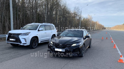

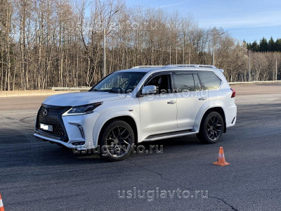

На испытания были представлены три тюнинговых авто: Lexus LX 570 (колеса KHANN R22, комплект обвеса KHANN), Toyota Land Cruiser 200 (колеса KHANN R22, комплект обвеса KHANN, проставки KHANN (22 мм)) и Toyota Camry (колеса KHANN R19, комплект обвеса KHANN).
Lexus LX 570 колеса KHANN R22
Toyota Camry колеса KHANN R19, комплект обвеса KHANN

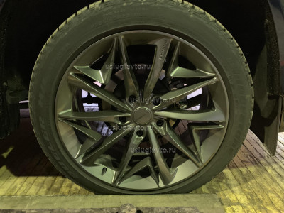

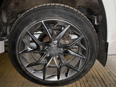

Диски имеют отрицательный вылет, что очевидно должно положительно сказаться на устойчивости, а вот управляемость может и ухудшиться... Насколько..., покажут испытания!
диски кханн

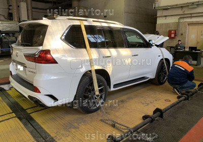

Лексус определение угла поперечный угол

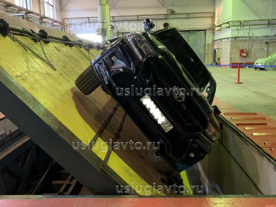

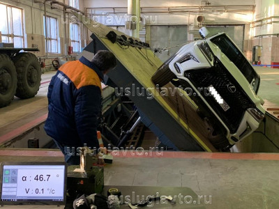

опрокидывание ТЛК 200

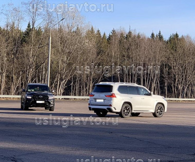

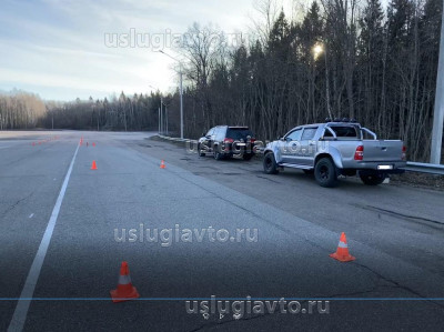

дорожные испытания
Дорожные испытания
стабилизация рулевого управления

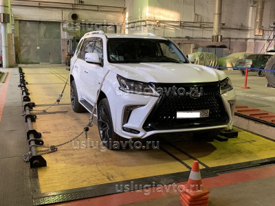

4.2. Требования к поперечной статической устойчивости транспортного средства при испытаниях при опрокидывании на стенде для транспортных средств категорий M, N, O (применительно к категории M1 - только для транспортных средств категории G только в отношении подпункта 4.2.1, применительно к категориям M2 и M3 - только до вступления в силу Правил ЕЭК ООН N 107. К полуприцепам требования применяются при нахождении их в составе автопоезда).
1_Lexus
3_Lexus
4_Lexus
Колеса Lexus
1_TLK_200
колеса_TLK_200
2_колеса_TLK_200
Соответственно на стенде опрокидывали только 2 ТС категории М1G: Lexus LX 570 и Toyota Land Cruiser 200.
Результаты контрольных испытаний сравнивались с расчетом поперечной статической устойчивости транспортного средства, выполненные по методике «УСЛУГИАВТО».
Заключение: представленные на испытания транспортные средства соответствуют требованиям технического регламента Таможенного союза «О безопасности колесных транспортных средств» (ТР ТС 018/2011) в отношении устойчивости: приложение 3, п. 4.
По желанию Заказчика испытаний ООО «ЮНИК ПРОДАКШЕН», дополнительно были проведены контрольные испытания транспортного средства Lexus типа J20 на соответствие требованиям ГОСТ 31507-2012 в отношении управляемости и устойчивости в критических режимах движения (п. 4.5. Испытания «переставка Sn = 20 м»).

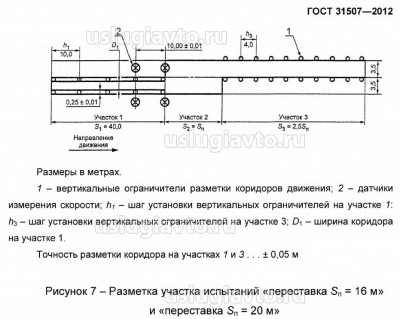

5.7.2 Разметку участков для испытаний «поворот Rn=35 м» и «переставка» осуществляют в соответствии со схемами, приведенными на рисунках 5 и 7
Переставка
Коридор движения
Испытание переставка
Результат испытаний: предельная скорость выполнения маневра 80 км/ч (при нормативных требованиях ГОСТ не ниже 74 км/ч).
Заключение: в критических режимах движения показатели управляемости и устойчивости соответствуют нормативным требованиям ГОСТ 31507-2012 (п.4.5.).
