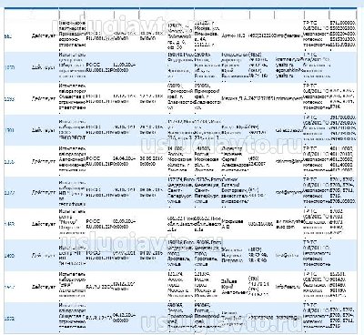

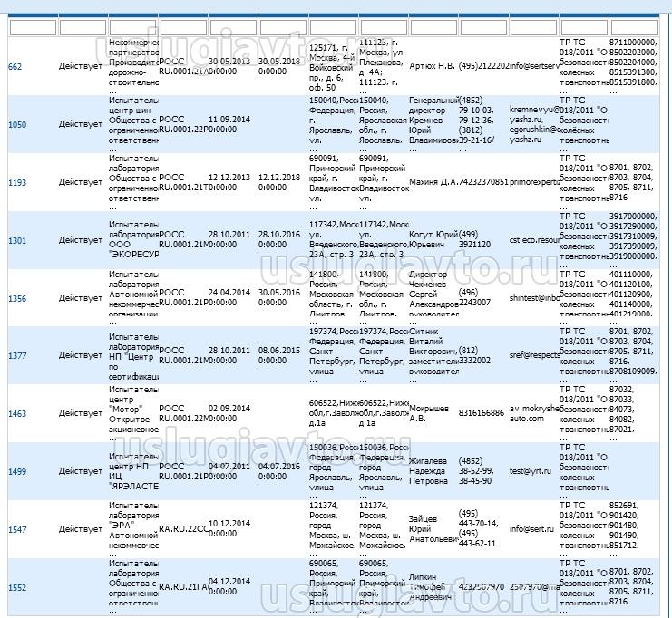

Сообщение Пархоменко Юрий » 03 мар 2015, 18:36
Перечень организаций по ТР ТС 018/2011 по состоянию на 3 марта 2015 г.

По поводу ТО я с вами согласен. Будет ли принимать ГИБДД без номера ЕАИСТО? Если ДА, то все логично, правильно и, как мне кажется, по закону.
Да и по поводу аккредитованных организаций. Юрий Александрович, поиск показывает 33 организации. Поправьте если не прав. Это сейчас важно, т.к. переоборудование начинается теперь с них, а уж потом первое обращение в ГИБДД, где по базе будут проверять аккредитацию организации, выдавшей заключение о возможности.

Сообщение Пархоменко Юрий » 03 мар 2015, 22:41
motorts писал(а):Да и по поводу аккредитованных организаций. Юрий Александрович, поиск показывает 33 организации. Поправьте если не прав. Это сейчас важно, т.к. переоборудование начинается теперь с них, а уж потом первое обращение в ГИБДД, где по базе будут проверять аккредитацию организации, выдавшей заключение о возможности.
Я больше 10-ти найти не могу, критерии поиска: ТР ТС 018. Речь идет о поиске на сайте "ЕЭК", на сайте ФСА реестр выдает большее кол-во лабораторий. Поправьте меня, если не правильно ищу.
