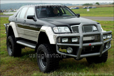

Здравствуйте. Имею в собственности Газ 66, 1982 г.в., в 2009 году захотел сделать себе любимому машину для души и для покатушек. Срезал кабину и борт, которые сгнили напрочь. Но, целостность рамы не нарушал, накрыл кузовом от Мерседес W 140 S 500, на который имеются справка на высвободившийся агрегат. ДВС и АКПП оставил родные, взамен газоновским. В данный момент машина стоит на учете как газ 66, подскажите на сколько реально внести изменения в ПТС? Или есть какие то другие варианты, а может и нет вовсе? /www.drive2.ru/r/selfmade/470757

На взгляд гаишников 100% единичное транспортное средство (со всеми вытекающими).

Деталей Мерседес в конструкции большинство. От ГАЗ-66 только шасси. Был бы ПТС Мерса, наверное проще было бы регистрировать изменения. Но это мое личное мнение.

Единичное транспортное средство, созданное в порядке индивидуального технического творчества.

Машина однозначно проблемная. Шансы внести изменения в ПТС по замене кузова практически равны нулю. По фото видно несоответствие по травмоопасным выступам, светотехнике и т.д.
