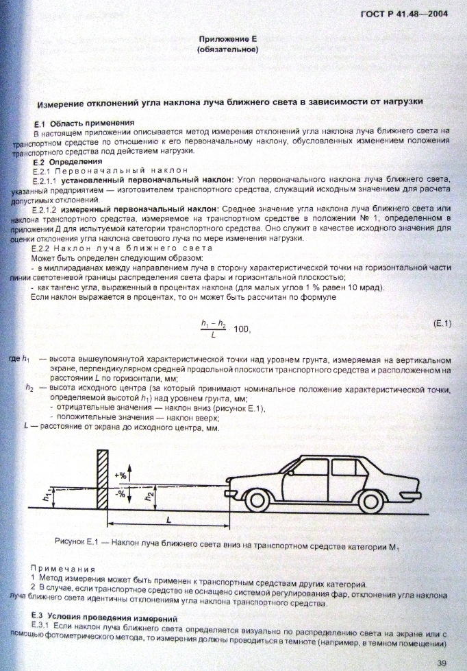

avtosvet-dubna писал(а)::)) согласно какого ГОСТА? ДОЛЖЕН БЫТЬ РУЧНОЙ КОРРЕКТОР???:))
вообще, любой каприз за Ваши деньги:)
поставим любой корректор, любой тип оптики, естественно в рамках ГОСТа:)
ГОСУДАРСТВЕННЫЙ КОМИТЕТ РОССИЙСКОЙ ФЕДЕРАЦИИ
ПО СТАНДАРТИЗАЦИИ И МЕТРОЛОГИИ
НАЦИОНАЛЬНЫЙ СТАНДАРТ РОССИЙСКОЙ ФЕДЕРАЦИИ
ГОСТ Р 41.48-2004 (ПРАВИЛА ЕЭК ООН № 48)
ЕДИНООБРАЗНЫЕ ПРЕДПИСАНИЯ, КАСАЮЩИЕСЯ СЕРТИФИКАЦИИ
ТРАНСПОРТНЫХ СРЕДСТВ В ОТНОШЕНИИ УСТАНОВКИ УСТРОЙСТВ
ОСВЕЩЕНИЯ И СВЕТОВОЙ СИГНАЛИЗАЦИИ
REGULATION N 48 UNIFORM PROVISIONS CONCERNING THE APPROVAL OF VEHICLES WITH REGARD TO THE INSTALLATION OF LIGHTING AND LIGHT-SIGNALLING DEVICES (IDT)
см.цитату http://uslugiavto.ru/forum/viewtopic.php?p=4945#p4945 (насчет фар с газоразрядными источниками света) и раздел 6.2.6
то есть если при загрузке автомобиля свет фар ближнего света может выйти за указанные в 6.2.6.1.2 пределы - должен стоять корректор, которым можно будет вернуть фару в указанный "коридор"
Это не к требованию исключительно автокорректора (эксперты Форума допускают ручной), а к тому что выпускать на дорогу машину с любыми фарами вообще без корректора (хоть отдельно фар,хоть за счет выравнивания корпуса в целом) IMHO нельзя

Сообщение Пархоменко Юрий » 17 май 2010, 11:51
armen13 Пт май 14, 2010 10:29 am
Будите ли Вы проверять работоспособность данной конструкции или нет?
1. Как я понимаю, если этот метод выравнивания автомобиля принять за автокорректор, то такой корректор согласно 4.3.2.2 должен быть исправен.
2. Но если предположить, что никто не знает о такой системе в субару, то получается, что мне установка корректора фар не требуется, т.к. она не требуется ни для кого.
В большинстве случаев мы не проверяем работоспособность тех или иных систем автомобиля, для этого существуют пункты инструментального контроля.
Согласно п. 6.2.6.3.2 ГОСТ Р 41.48 Определение изменения наклона фары ближнего света в зависимости от нагрузки должно проводиться в соответствии с приложением Е (методика применяется при сертификации АТС).
Кто Вам сказал о том, что не требуется установка корректора света фар при установке (переоборудовании) источника света под категорию "D"?
