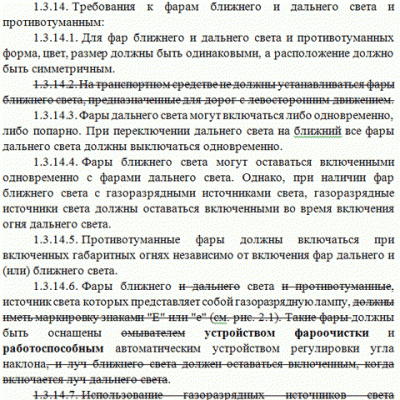

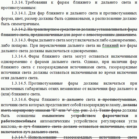

Сообщение ГригорийФФ » 05 июл 2010, 09:30
Судя по тексту Техрегламента, приводимого с учетом корректировок на форуме Свободы Выбора http://www.19may.ru/forum/showpost.php? ... tcount=292
ПРИЛОЖЕНИЕ № 7
к техническому регламенту о безопасности колесных транспортных средств
ТРЕБОВАНИЯ
к транспортным средствам, находящимся в эксплуатации
3. Требования к внешним световым приборам и светоотражающей маркировке
3.1. Применяются требования пунктов 1.3.1 - 1.3.2, 1.3.13, 1.3.14.1 - 1.3.14.7, 1.3.19.1, 1.3.21.1 - 1.3.21.3, 1.3.25.1 Приложения № 5 к настоящему техническому регламенту.
ПРИЛОЖЕНИЕ № 5
1.3.14.6. Фары ближнего света, источник света которых представляет собой газоразрядную лампу, должны быть оснащены устройством фароочистки и работоспособным автоматическим устройством регулировки угла наклона
изменения в Техрегламенте касательно фар ближнего света
