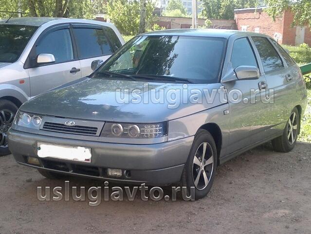

И ещё вопрос, не совсем по теме. На авто установлены фары фирмы PROSPORT (фото прилагается) их тоже нужно регистрировать?
По букве закона на данный момент, регистрировать нужно. На фары необходимо будет предоставить сертификат.
