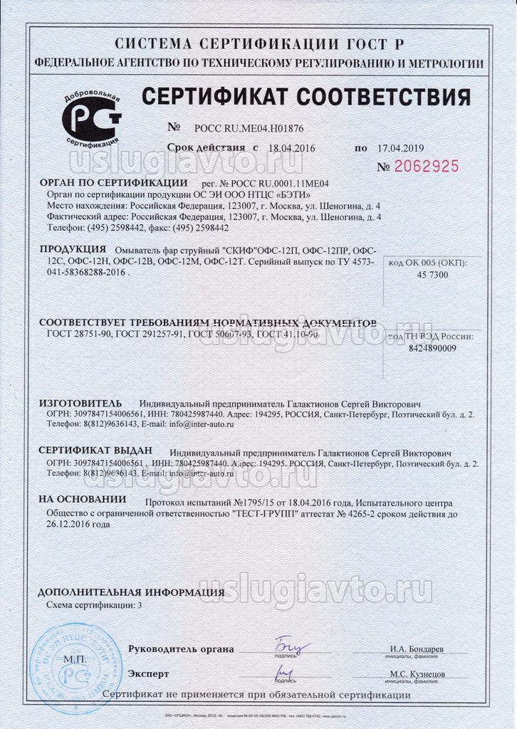

Сообщение В.А.А. » 07 сен 2016, 09:53
Спасибо, за оперативные и полные ответы!
Попросил у представителей фирмы СКИФ сертификат - прислали. Но в нём не нашёл строчки явного соответствия Правилам ЕЭК ООН № 45 (Техрегламенту). Т.е. он не проходит?

Сообщение ГригорийФФ » 07 сен 2016, 18:56
Первичный осмотр в исходном виде возможно в ближайшем будущем официально отменят (кроме случая замены номерных агрегатов типа кузова, рамы)
Данный сертификат СКИФ не проходит (и производитель в курсе), нужно подтверждение функциональности (качества очистки рассеивателя) устройства фароочистки, для чего нужно подтвердить его соответствие требованиям Правил ЕЭК ООН № 45 (техрегламенту)
