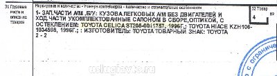

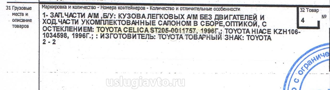

Сообщение bukwar » 08 июл 2014, 10:33
Илья Сергеевич писал(а):Доказать Б/Ушность кузова по средствам предъявления заграничного техпаспорта (брифа, тайтла и т.п.) это непроблемма, ибо его нет только у нерадивых растомажевальщиков и продавцов уже растаможенных агрегатов, поэтому тут обсуждать нечего!
тут по-моему черным по белому написано, что он Б/У
этого недостаточно?

Re: Отказ гибдд в выдаче СКТС
Сообщение Илья Сергеевич » 08 июл 2014, 11:00
bukwar писал(а):тут по-моему черным по белому написано, что он Б/У
этого недостаточно?
Какая-то корявая ГТД или вы её подтёрли, убрав ВИН номера кузовов???
Кстати 2 кузова в одну ГТД это плохо, второй кузов получается без документов...
Лучше всего таможить по ТПО + карточка номерного агрегата и обязательно один единственный кузов. Именно такой комплект таможенных документов лучше всего воспринимает ГАИ.
