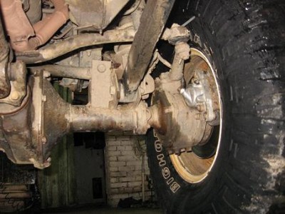

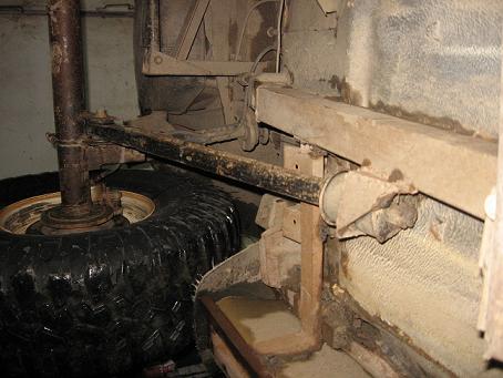

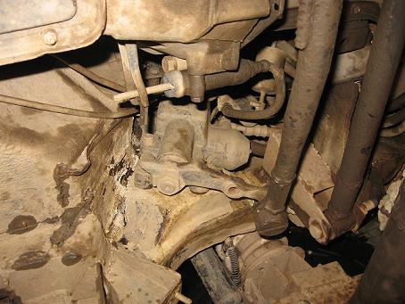

Сообщение VladimirVS » 20 дек 2010, 10:06
Пришлите фото. Необходимо посмотреть фото рулевого и мостов.

Re: как сделать законным ТС
Сообщение Potemin » 04 янв 2011, 16:03
1
Сообщение Potemin » 04 янв 2011, 16:05
2
Сообщение Potemin » 04 янв 2011, 16:14
3
Сообщение Potemin » 04 янв 2011, 16:20
Механизм рулевого управления установлен на штатном месте ваз 2104 (сам механизм от нивы с гидроусилием)
Сообщение Палач » 05 янв 2011, 20:49
Potemin, почему у вас реактивная тяга заднего моста приварена к силовому элементу кузова сбоку, нелучше её приварить снизу, судя по фото, сварочный шёв, односторонний.
Палач
Сообщение Potemin » 06 янв 2011, 09:57
Изначально так и было. Но часть кузова начинала лопаться т. к. ударные нагрузки в нашей местности велики, и тяга крепилась тока к усилителю кузова , пришлось переделать на боковой захват и с обратной стороны кузова положить метал S -3 в местах крепления тяг, а приварено в 4-ох местах (по кругу). Все крепежи кузова выполнены в этом же порядке.
