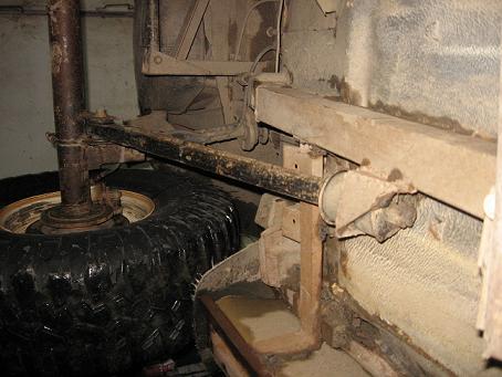

Сообщение Potemin » 04 янв 2011, 16:03
1

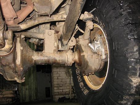

Сообщение Potemin » 04 янв 2011, 16:05
2

Сообщение Potemin » 04 янв 2011, 16:20
Механизм рулевого управления установлен на штатном месте ваз 2104 (сам механизм от нивы с гидроусилием)

Сообщение Палач » 05 янв 2011, 20:49
Potemin, почему у вас реактивная тяга заднего моста приварена к силовому элементу кузова сбоку, нелучше её приварить снизу, судя по фото, сварочный шёв, односторонний.

Сообщение Potemin » 06 янв 2011, 09:57
Изначально так и было. Но часть кузова начинала лопаться т. к. ударные нагрузки в нашей местности велики, и тяга крепилась тока к усилителю кузова , пришлось переделать на боковой захват и с обратной стороны кузова положить метал S -3 в местах крепления тяг, а приварено в 4-ох местах (по кругу). Все крепежи кузова выполнены в этом же порядке.
