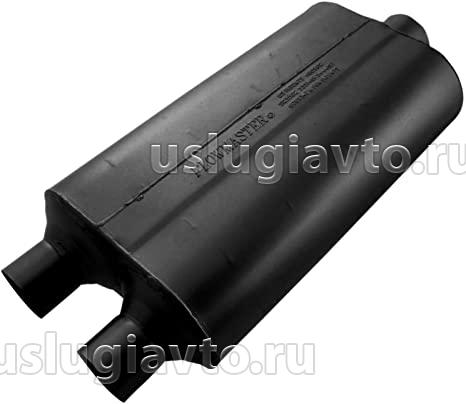

1. Поменять глушитель на Flowmaster PART# 8524553 (обычная банка, не прямоток, звук должен укладываться в 96db)

Вот такой глушиль

Хочу внести следующие изменения:
Можно производить замену элементов выхлопной системы, прошедших оценку соответствия в составе вашего ТС. Т.е. данный глушитель должен быть указан в ОТТС. В вашем случае, оформить его не получится.
