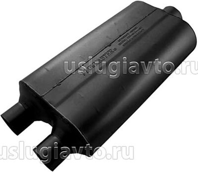

1. Поменять глушитель на Flowmaster PART# 8524553 (обычная банка, не прямоток, звук должен укладываться в 96db)

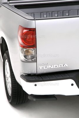

2. Установить раскладывающуюся подножку в кузов AMP Research PART# 75305-01A (устанавливается под задним бампером, сбоку, в сложенном состоянии не выступает за границы бампера)

Вот такой глушиль
Вот такая подножка

Хочу внести следующие изменения:
Можно производить замену элементов выхлопной системы, прошедших оценку соответствия в составе вашего ТС. Т.е. данный глушитель должен быть указан в ОТТС. В вашем случае, оформить его не получится.
Считаем допустимым.

Сообщение ser61 » 05 фев 2021, 17:26
Считаем допустимым.
Т.е. оформлять эту подножку все равно необходимо или возможно без оформления?
ser61
Зарегистрирован: 31 янв 2021, 10:59
Re: Переоборудование Toyota Tundra
Сообщение VladimirVS » 05 фев 2021, 17:34
1) при установке на транспортное средство компонентов:
предназначенных для этого транспортного средства и прошедших оценку соответствия в составе данного транспортного средства, что подтверждено документацией изготовителя компонентов;
2) при серийном внесении изменений в конструкцию на основании разработанной и согласованной в установленном порядке конструкторской документации, если на ее основе была выполнена оценка соответствия внесенных изменений.
Если подножка не подпадает под эти пункты, то оформлять с точки зрения ТР ТС нужно.
