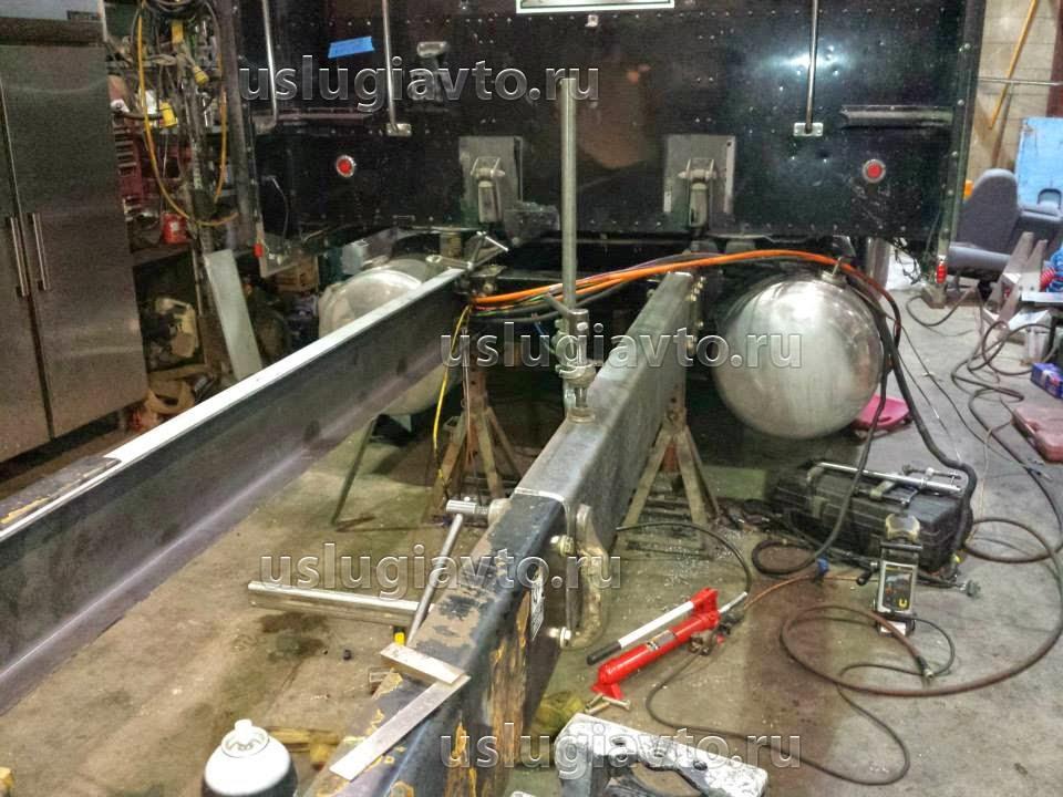

Сообщение leeloo » 27 ноя 2014, 18:17
не менее 2х метров ну чтобы вписался по габаритам в 12 метров

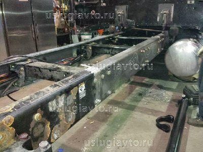

Re: из тягача одиночку

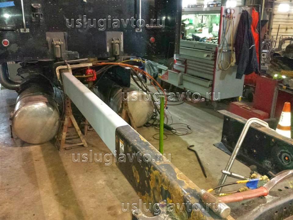

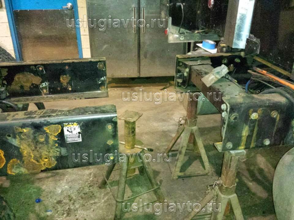

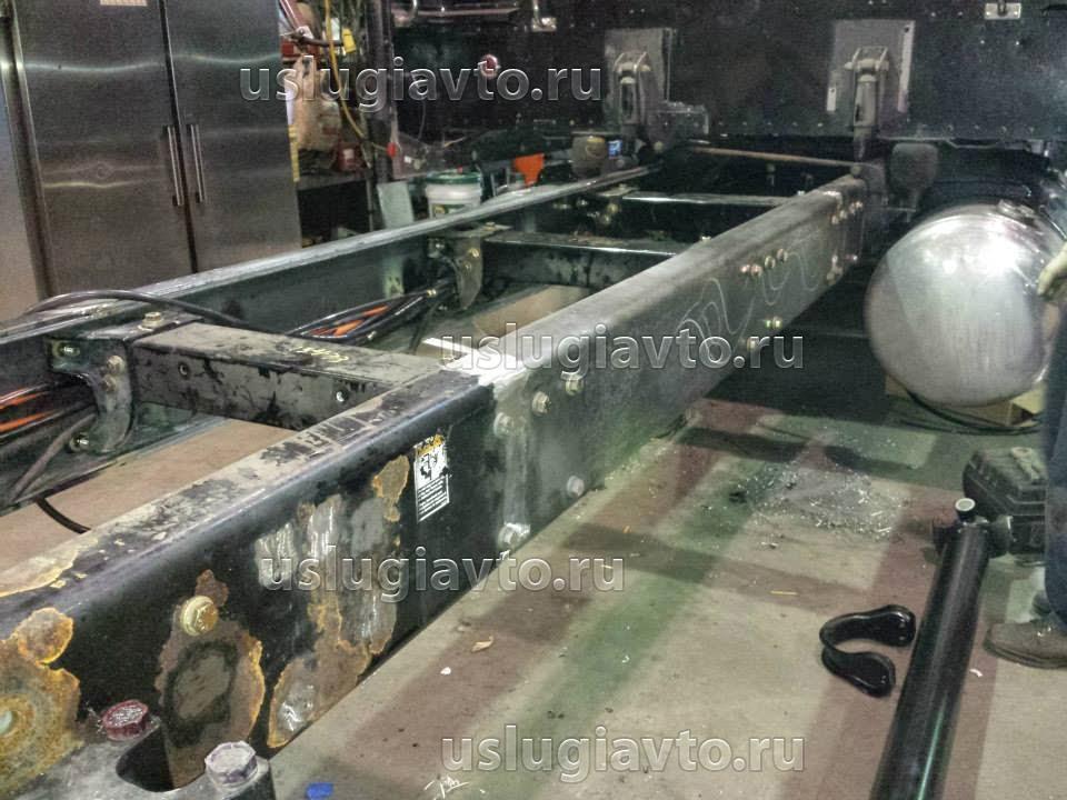

Сообщение VladimirVS » 28 ноя 2014, 09:26
Удлинение на 2 метра со снижение полной массы считаем допустимым. Полная масса будет в р-не 22 тонн. Грузоподъемность будет: 22 тонны минус снаряженная масса после переоборудования.
Вставки (усилители) рамы должны быть не менее сечения профиля штатной рамы. Не допускается уничтожение маркировки завода-изготовителя. Сертифицированный карданный вал.

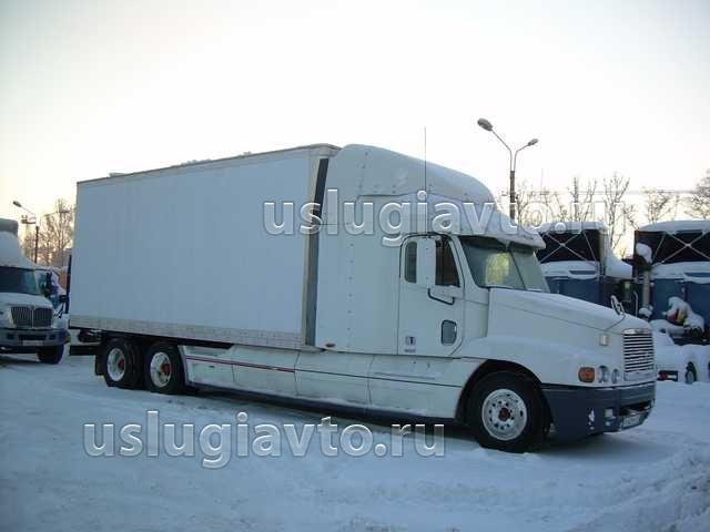

Сообщение leeloo » 28 ноя 2014, 09:57
3 тонны))-да зачем он такой нужен.....я имел в виду грузоподъемность 12 тонн,

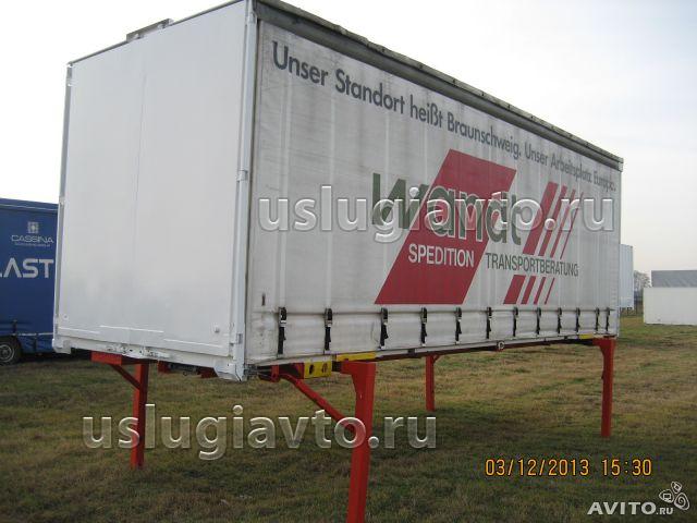

фото не мои но все будет примерно так......

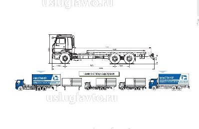

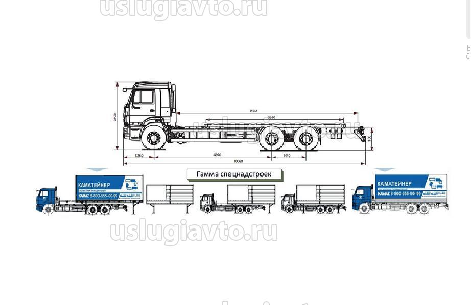

Сообщение leeloo » 30 ноя 2014, 00:20
да,еще вопрос переделка не просто в фургон а по типу камаз 65117-62-783820
сам фургон и надрамник б/у из европы..это возможно?
Сообщение VladimirVS » 01 дек 2014, 11:31
Возможно.
