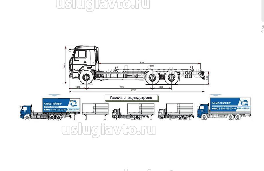

Сообщение leeloo » 30 ноя 2014, 00:20
да,еще вопрос переделка не просто в фургон а по типу камаз 65117-62-783820
сам фургон и надрамник б/у из европы..это возможно?
.JPG
leeloo
Сообщения: 18
Зарегистрирован: 12 сен 2011, 22:57
Re: из тягача одиночку
Сообщение VladimirVS » 01 дек 2014, 11:31
Возможно.
