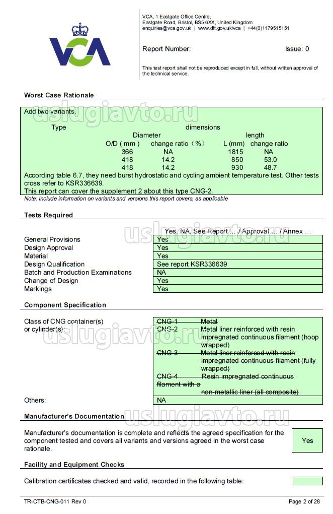

Баллоны КПГ подлежат обязательной сертификации на соответствие требованиям Правил ООН №110-00 в соответствии с п.3 Приложения 10 ТР ТС 018/2011; баллоны СНГ – Правилам ООН №67-01.
Серийное производство баллонов ГБО сертифицируется по схемам сертификации 1с и 2с; при этом аккредитованная ИЛ проводит испытания типовых образцов, отобранных случайным образом в присутствии заявителя, с предоставлением в ОС протоколов испытаний. Сертификация партии, как в данной конкретной заявке, производится по форме 9с, при этом протоколы испытаний аккредитованной ИЛ не требуются, если у заявителя имеется сообщение об официальном утверждении типа (Согласно определению из ТР ТС 018/2011, "сообщение об официальном утверждении типа" - документ, выдаваемый на основании Соглашения 1958 года, удостоверяющий соответствие транспортного средства или его компонента требованиям Правил ООН).

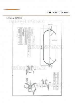

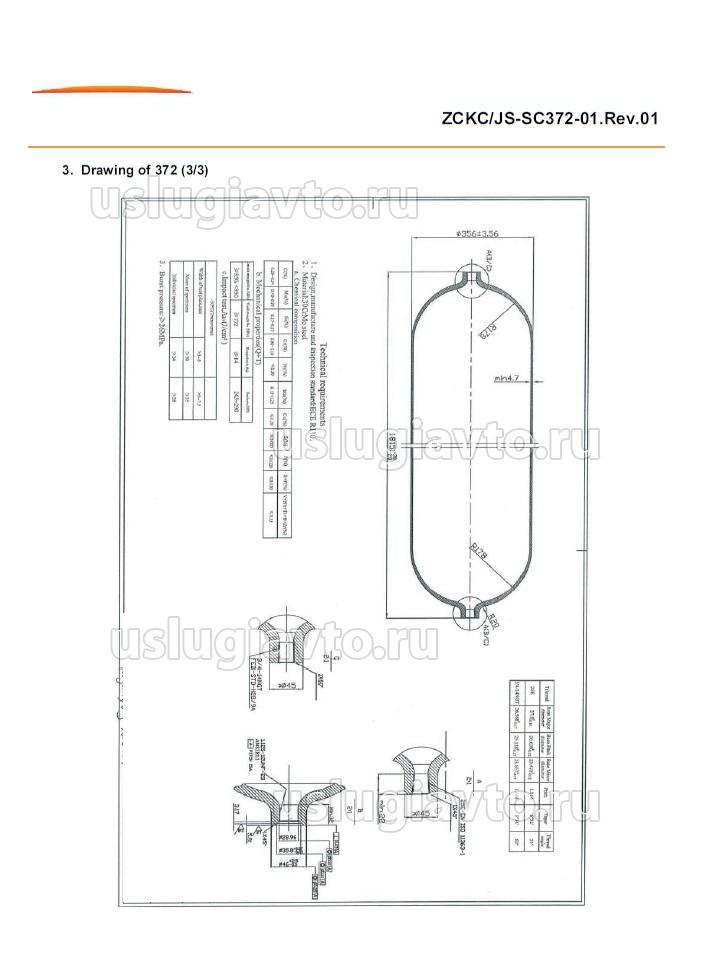

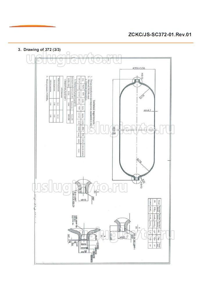

- Сообщение об официальном утверждении типа (включающее протоколы испытаний, чертежи, маркировку, техническую документацию) в 2 копиях;

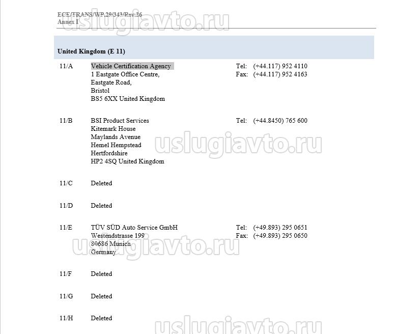

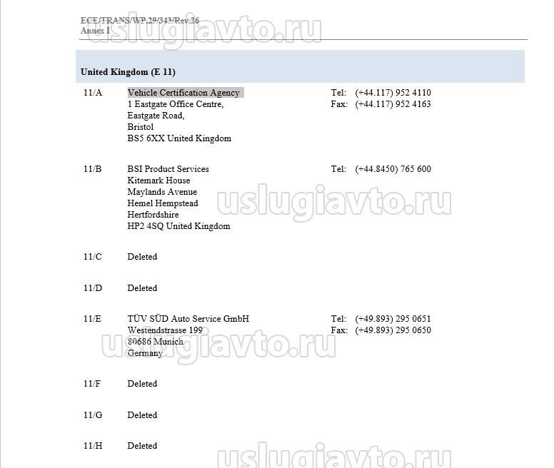

Вне зависимости от результатов проверки предоставленной документации, ОС направляет заявителю электронную копию решения по заявке. Также, в соответствии с п.3 Протокола совещания Федерального агентства по техническому регулированию и метрологии (Росстандарт) №36-пр от 05 апреля 2018г, ОС предоставляет одну из копий сообщения об официальном утверждении в Росстандарт для проверки. Факультативно ОС может проверить наличие ИЛ, выдавшей сообщение об официальном утверждении типа, в реестре аккредитованных испытательных лабораторий, размещённом на официальном сайте Европейской экономической комиссии ООН (http://www.unece.org).
