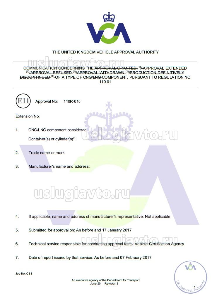

Серийное производство баллонов ГБО сертифицируется по схемам сертификации 1с и 2с; при этом аккредитованная ИЛ проводит испытания типовых образцов, отобранных случайным образом в присутствии заявителя, с предоставлением в ОС протоколов испытаний. Сертификация партии, как в данной конкретной заявке, производится по форме 9с, при этом протоколы испытаний аккредитованной ИЛ не требуются, если у заявителя имеется сообщение об официальном утверждении типа (Согласно определению из ТР ТС 018/2011, "сообщение об официальном утверждении типа" - документ, выдаваемый на основании Соглашения 1958 года, удостоверяющий соответствие транспортного средства или его компонента требованиям Правил ООН).

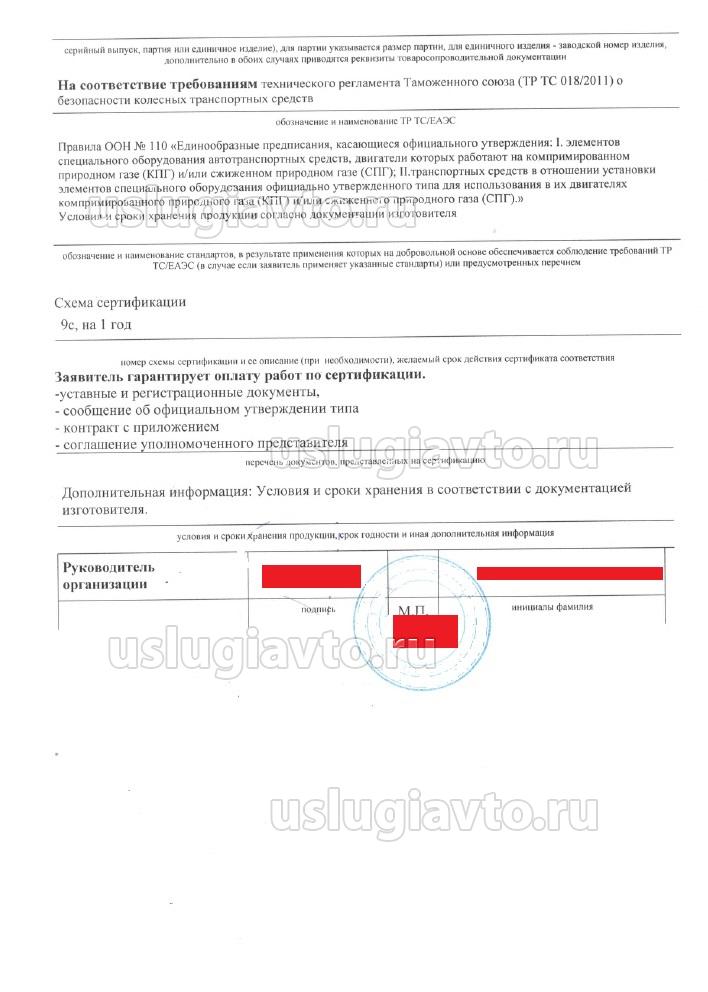

В заявке заявитель указывает такую информацию, как схема сертификации (согласовывается с ОС), размер партии, спецификацию (если есть), а также прилагаемые документы.

- Сообщение об официальном утверждении типа (включающее протоколы испытаний, чертежи, маркировку, техническую документацию) в 2 копиях;

Вне зависимости от результатов проверки предоставленной документации, ОС направляет заявителю электронную копию решения по заявке. Также, в соответствии с п.3 Протокола совещания Федерального агентства по техническому регулированию и метрологии (Росстандарт) №36-пр от 05 апреля 2018г, ОС предоставляет одну из копий сообщения об официальном утверждении в Росстандарт для проверки. Факультативно ОС может проверить наличие ИЛ, выдавшей сообщение об официальном утверждении типа, в реестре аккредитованных испытательных лабораторий, размещённом на официальном сайте Европейской экономической комиссии ООН (http://www.unece.org).

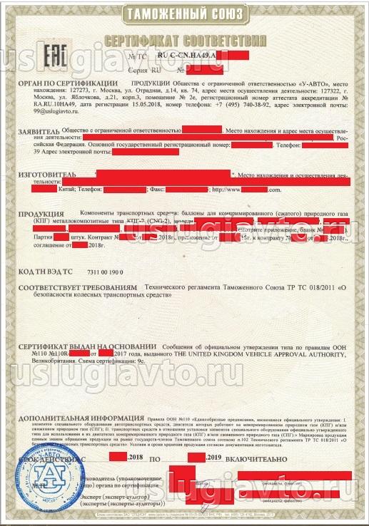

При положительном результате проверки Росстандартом проверки сообщения об официальном утверждении, ОС выдаёт сертификат с занесением данных во ФГИС. В соответствии с п.94 ТР ТС 018/2011, «в случае выдачи сертификата соответствия на конкретную партию продукции срок его действия не устанавливается, а его действие распространяется только на указанную партию. При этом в сертификате соответствия указываются отличительные признаки партии продукции - идентификационные номера, сведения о договоре поставки или другие. Если в договоре поставки не оговариваются количество и виды конкретных изделий, срок действия сертификата соответствия может устанавливаться в соответствии с договором поставки, но не более чем на 1 год.»
