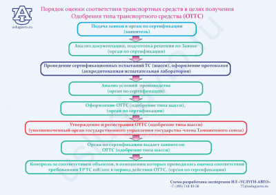

28. Одобрение типа проводится в следующем порядке:
1) подача заявки в орган по сертификации, в которой указываются наименование и реквизиты заявителя, тип транспортного средства, сведения о ранее выданных одобрениях типа транспортного средства (далее - заявка). В отношении типа транспортного средства подается одна заявка в один орган по сертификации. К заявке прилагаются документы по перечню согласно приложению N 12 к настоящему
техническому регламенту;
2) принятие органом по сертификации решения по заявке в течение 15 дней, заключение с заявителем договора (контракта) на выполнение работ. В решении отражаются: возможность признания и достаточность документов; необходимость проведения испытаний с целью получения недостающих доказательственных материалов; необходимость и сроки проведения проверки условий производства;
3) проведение идентификации представленных образцов транспортных средств (шасси) аккредитованной испытательной лабораторией, их сертификационные испытания, оформление протоколов, к каждому из которых прилагается составленное изготовителем и заверенное аккредитованной испытательной лабораторией техническое описание;
4) проведение анализа производства изготовителя в соответствии с пунктом 27;
5) регистрация органом по сертификации деклараций о соответствии, оформление сертификатов
соответствия транспортного средства отдельным требованиям, предусмотренным приложениями N 2, 3 и 6 к настоящему техническому регламенту, и выдача их заявителю;
6) подготовка органом по сертификации заключения о возможности оформления одобрения типа транспортного средства (одобрения типа шасси) на основании выполнения подпунктов 3) - 5) настоящего пункта при условии соответствия транспортного средства (шасси) требованиям настоящего технического регламента, действующим на момент оформления удостоверяющего соответствие документа;
7) оформление органом по сертификации одобрения типа транспортного средства (одобрение типа шасси);
8) утверждение и регистрация одобрения типа транспортного средства (одобрение типа шасси) уполномоченным органом государственного управления государства - члена Таможенного союза;
9) осуществление органом по сертификации контроля за соответствием транспортных средств требованиям настоящего технического регламента в период действия одобрения типа транспортного средства (одобрения типа шасси).

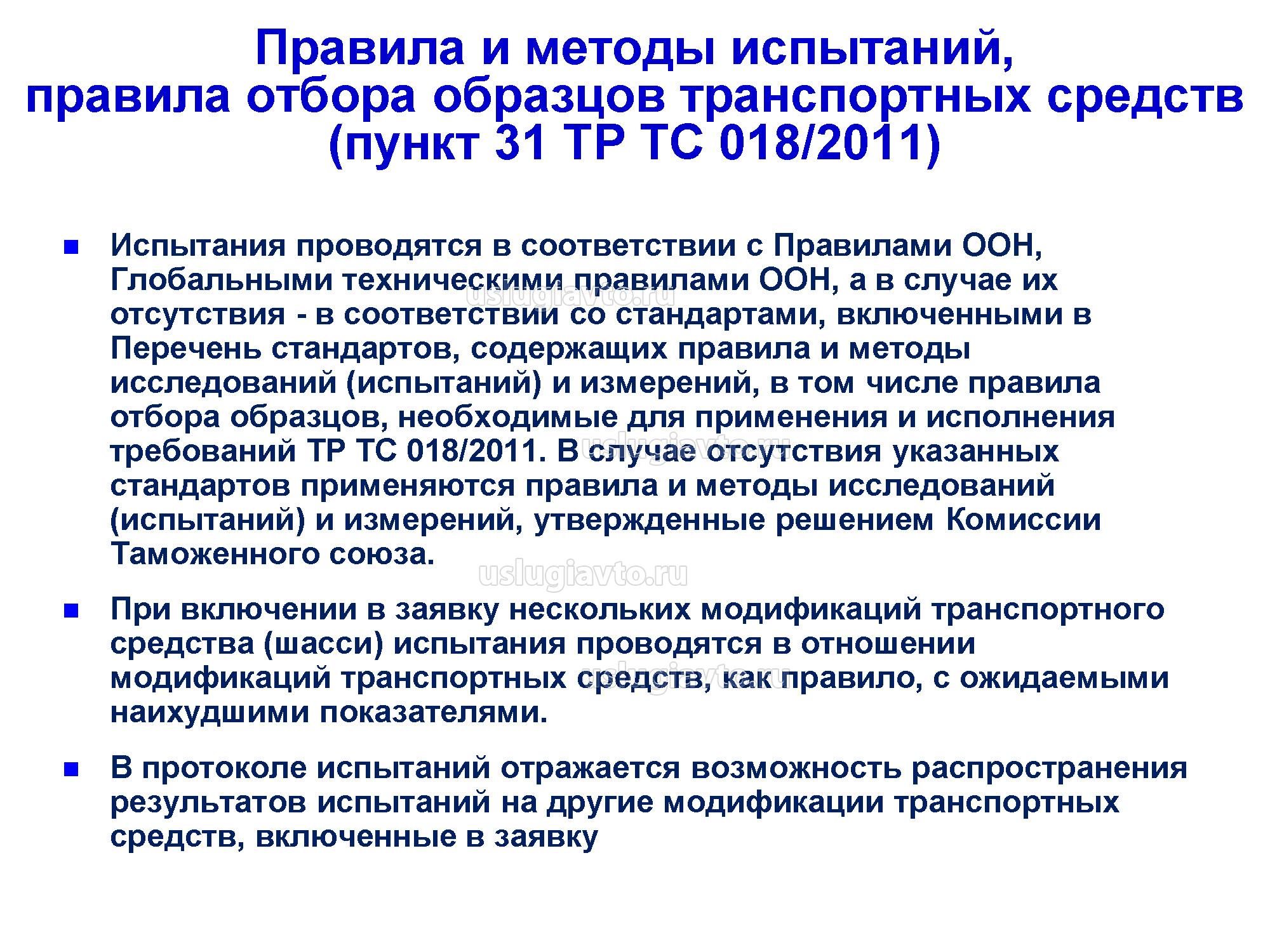

31. Аккредитованная испытательная лаборатория на основании решения органа по сертификации проводит экспертизу представленных заявителем технических описаний, идентификацию образцов транспортных средств и их испытания, оформляет протоколы испытаний, организует их регистрацию и учет. При включении в заявку нескольких модификаций транспортного средства (шасси) испытания проводятся в отношении модификаций транспортных средств, как правило, с ожидаемыми наихудшими показателями. В протоколе испытаний отражается возможность распространения их результатов на другие модификации транспортных средств, включенные в заявку.
Испытания проводятся в соответствии с Правилами ЕЭК ООН, Глобальными техническими правилами, а в случае их отсутствия - в соответствии со стандартами, включенными в Перечень стандартов, содержащих правила и методы исследований (испытаний) и измерений, в том числе правила отбора образцов, необходимые для применения и исполнения требований технического регламента Таможенного союза о безопасности колесных транспортных средств и осуществления оценки (подтверждения) соответствия продукции. В случае отсутствия указанных стандартов применяются правила и методы исследований (испытаний) и измерений, утвержденные решением Комиссии Таможенного союза.
32. Заявитель осуществляет подготовку образцов транспортных средств для проведения испытаний из модификаций, согласованных с аккредитованной испытательной лабораторией.

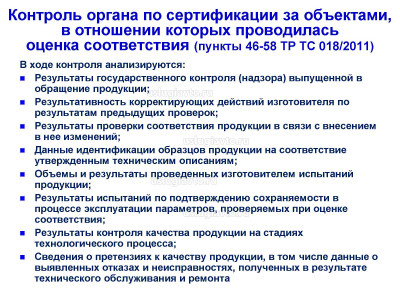

46. Орган по сертификации осуществляет контроль за соответствием объектов, в отношении которых проводилась оценка соответствия требованиям настоящего технического регламента, на стадии производства.
По поручению органа по сертификации и в установленном им порядке в проведении контроля участвует аккредитованная испытательная лаборатория.
47. Контроль может быть плановым и внеплановым.
Периодичность проведения планового контроля в отношении каждого типа транспортного средства (компонента) устанавливается не чаще 1 раза в 2 года.
Внеплановый контроль проводится в случаях, если орган по сертификации или уполномоченный орган государственного управления государства - члена Таможенного союза получает сообщения
органов государственного контроля (надзора), органа государственного управления или потребителей о невыполнении требований технического регламента.
48. В процессе контроля может анализироваться ход контрольных испытаний транспортных средств с фиксацией замен компонентов с ограниченным сроком службы и периодической оценкой сохранения параметров конструкции в процессе эксплуатации.
49. Контроль осуществляется по утверждаемому органом по сертификации плану проверки, в том числе, при необходимости, у поставщиков.
50. Изготовитель продукции и заявитель (если он не является изготовителем) обеспечивают необходимые условия для проведения контроля, в том числе беспрепятственный доступ проверяющих лиц к объектам проверки согласно плану проверки.
Уклонение изготовителя от выполнения настоящего пункта может служить основанием для решения органа по сертификации о прекращении действия документов, удостоверяющих соответствие требованиям технического регламента.
51. В ходе контроля анализируются:
1) результаты государственного контроля (надзора) выпущенной в обращение продукции;
2) результативность проведенных корректирующих действий, разработанных изготовителем по результатам предыдущих проверок условий производства или контроля;
3) результаты проведения оценки соответствия продукции в случае внесения в ее конструкцию изменений, влияющих на параметры безопасности;
4) данные идентификации образцов продукции на соответствие утвержденным техническим описаниям;
5) объемы и результаты испытаний, проведенных для подтверждения соответствия продукции требованиям технического регламента;
6) результаты испытаний по подтверждению сохраняемости в процессе эксплуатации параметров, проверяемых при оценке соответствия;
7) результаты контроля качества продукции на стадиях технологического процесса, определяющих ее соответствие требованиям технического регламента;
8) сведения о претензиях к качеству продукции, в том числе данные о выявленных отказах и неисправностях, полученных в результате технического обслуживания и ремонта.

Порядок оценки соответствия транспортных средств в целях получения Одобрения типа транспортного средства (ОТТС)
Порядок получения ОТТС

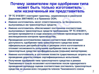

Почему заявителем при одобрении типа может быть только изготовитель или назначенный им представитель
- ТР ТС 018/2011 повторяет практику, закрепленную в рамочной Директиве 2007/46/ЕС и в Правилах ООН;
- Именно изготовитель несет ответственность за безопасность выпускаемых им транспортных средств;
- Именно изготовитель обеспечивает постоянное соответствие выпускаемых транспортных средств требованиям ТР ТС 018/2011, которое проверяется в ходе анализа состояния производства и при инспекционном контроле производства;
- Проведение изготовителем оценки соответствия обеспечивает доступность одобрения типа транспортного средства всем официальным дистрибьюторам и дилерам этого изготовителя и отсекает возможность получения одобрения типа на те же транспортные средства неофициальными (серыми) импортерами;
- Именно изготовитель в состоянии понести существенные затраты на проведение дорогостоящих сертификационных испытаний;
- Получение одобрения типа транспортного средства в рамках Таможенного союза позволяет изготовителю после однократного проведения процедур оценки соответствия поставлять транспортные средства на рынки всех государств-членов Таможенного союза

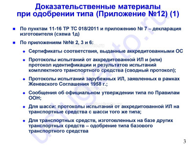

Доказательственные материалы при одобрении типа (Приложение №12) (1)
По пунктам 11-16 ТР ТС 018/2011 и приложению № 7 – декларация изготовителя (схема 1д)
По приложениям №№ 2, 3 и 6:
Сертификаты соответствия, выданные аккредитованными ОС
Протоколы испытаний от аккредитованной ИЛ и (или) протокол идентификации и результатов испытаний комплектного транспортного средства (сводный протокол);
Протоколы испытаний зарубежных ИЛ, заявленных в рамках Женевского Соглашения 1958 г.;
Сообщения об официальном утверждении типа по Правилам ООН;
Для шасси: протоколы испытаний от аккредитованной ИЛ на транспортные средства с шасси того же типа;
Для транспортных средств, изготовленных на базе других транспортных средств – одобрение типа базового транспортного средства
Доказательственные материалы_1

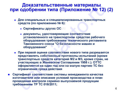

Доказательственные материалы при одобрении типа (Приложение № 12) (2)
Для специальных и специализированных транспортных средств (по приложению № 6):
Сертификаты других ОС
документы, удостоверяющие соответствие установленного на транспортном средстве рабочего оборудования требованиям технического регламента Таможенного союза "О безопасности машин и оборудования"
При первой оценке соответствия нового типа разрешается представлять собственные протоколы испытаний (кроме транспортных средств категорий М2 и М3, кроме стран, не участвующих в Женевском Соглашении 1958 г.). ОТТС оформляется на один год или на малую партию ТС без ограничения срока действия
Сертификат соответствия системы менеджмента качества изготовителя или описание условий производства и план проведения контроля серийно выпускаемой продукции требованиям ТР ТС 018/2011;
Доказательственные материалы_2

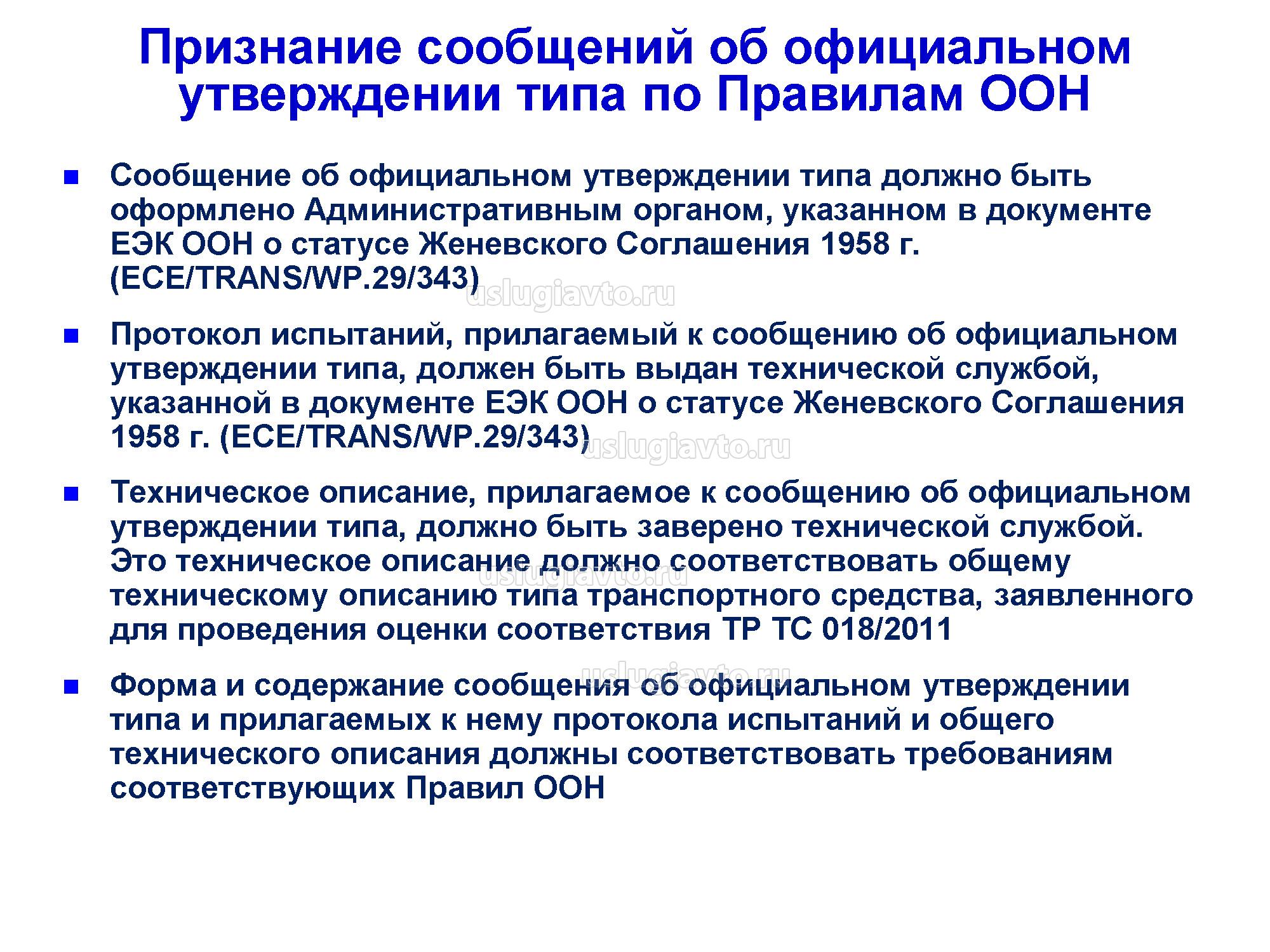

Признание сообщений об официальном утверждении типа по Правилам ООН
Сообщение об официальном утверждении типа должно быть оформлено Административным органом, указанном в документе ЕЭК ООН о статусе Женевского Соглашения 1958 г. (ECE/TRANS/WP.29/343)
Протокол испытаний, прилагаемый к сообщению об официальном утверждении типа, должен быть выдан технической службой, указанной в документе ЕЭК ООН о статусе Женевского Соглашения 1958 г. (ECE/TRANS/WP.29/343)
Техническое описание, прилагаемое к сообщению об официальном утверждении типа, должно быть заверено технической службой.
Это техническое описание должно соответствовать общему техническому описанию типа транспортного средства, заявленного для проведения оценки соответствия ТР ТС 018/2011
Форма и содержание сообщения об официальном утверждении типа и прилагаемых к нему протокола испытаний и общего технического описания должны соответствовать требованиям соответствующих Правил ООН

Правила и методы испытаний, правила отбора образцов транспортных средств (пункт 31 ТР ТС 018/2011)
Испытания проводятся в соответствии с Правилами ООН, Глобальными техническими правилами ООН, а в случае их отсутствия - в соответствии со стандартами, включенными в Перечень стандартов, содержащих правила и методы исследований (испытаний) и измерений, в том числе правила отбора образцов, необходимые для применения и исполнения требований ТР ТС 018/2011. В случае отсутствия указанных стандартов применяются правила и методы исследований (испытаний) и измерений, утвержденные решением Комиссии Таможенного союза.
В протоколе испытаний отражается возможность распространения результатов испытаний на другие модификации транспортных средств, включенные в заявку

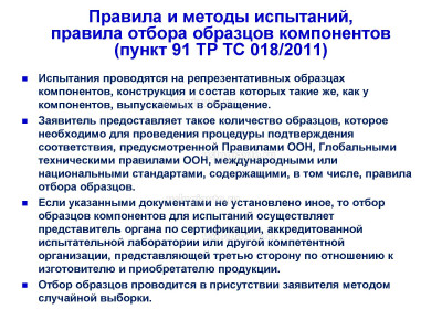

Правила и методы испытаний, правила отбора образцов компонентов (пункт 91 ТР ТС 018/2011)
Испытания проводятся на репрезентативных образцах компонентов, конструкция и состав которых такие же, как у компонентов, выпускаемых в обращение.
Заявитель предоставляет такое количество образцов, которое необходимо для проведения процедуры подтверждения соответствия, предусмотренной Правилами ООН, Глобальными техническими правилами ООН, международными или национальными стандартами, содержащими, в том числе, правила отбора образцов.
Если указанными документами не установлено иное, то отбор образцов компонентов для испытаний осуществляет представитель органа по сертификации, аккредитованной испытательной лаборатории или другой компетентной организации, представляющей третью сторону по отношению к изготовителю и приобретателю продукции.
Отбор образцов проводится в присутствии заявителя методом случайной выборки.
Правила и методы испытаний, правила отбора образцов транспортных средств п.91.jpg

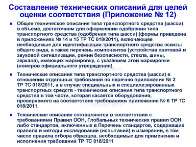

Составление технических описаний для целей оценки соответствия (Приложение № 12)
Общее техническое описание типа транспортного средства (шасси) в объеме, достаточном для оформления одобрения типа транспортного средства (одобрения типа шасси) (формы приведена в приложениях № 14 и 15 ТР ТС 018/2011), включающее необходимые для идентификации транспортного средства эскизы общего вида, а также перечень компонентов (устройства световой и звуковой сигнализации, ремни безопасности, стекла, шины, зеркала), имеющих маркировку, с указанием этой маркировки (номеров официального утверждения).
Технические описания типа транспортного средства (шасси) в отношении отдельных требований по перечню приложения № 2 ТР ТС 018/2011, а в случае специальных и специализированных транспортных средств - технические описания типа транспортного средства в той части, которая касается оборудования, проверяемого на соответствие требованиям приложения № 6 ТР ТС 018/2011.
Технические описания составляются в соответствии с требованиями Правил ООН, Глобальных технических правил ООН либо стандартов, включенных в Перечень стандартов, содержащих правила и методы исследований (испытаний) и измерений, в том числе правила отбора образцов, необходимые для применения и исполнения требований ТР ТС 018/2011
Техническое описание, прилагаемое к сообщению об официальном утверждении типа, должно быть заверено технической службой. Это техническое описание должно соответствовать общему техническому описанию типа транспортного средства, заявленного для проведения оценки соответствия ТР ТС 018/2011

Контроль органа по сертификации за объектами, в отношении которых проводилась оценка соответствия (пункты 46-58 ТР ТС 018/2011)
Результаты государственного контроля (надзора) выпущенной в обращение продукции;
Результативность корректирующих действий изготовителя по результатам предыдущих проверок;
Результаты проверки соответствия продукции в связи с внесением в нее изменений;
Данные идентификации образцов продукции на соответствие утвержденным техническим описаниям;
Объемы и результаты проведенных изготовителем испытаний продукции;
Результаты испытаний по подтверждению сохраняемости в процессе эксплуатации параметров, проверяемых при оценке соответствия;
Результаты контроля качества продукции на стадиях технологического процесса;
Сведения о претензиях к качеству продукции, в том числе данные о выявленных отказах и неисправностях, полученных в результате технического обслуживания и ремонта
