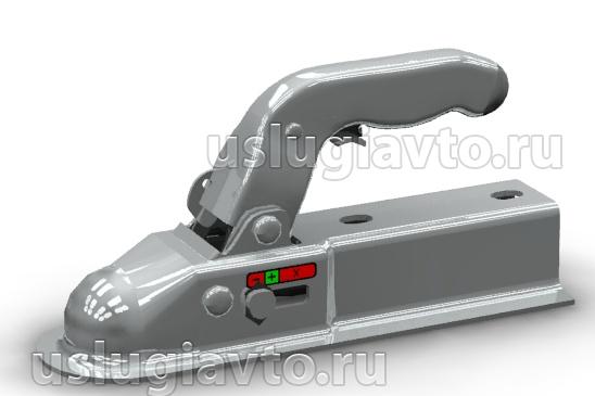

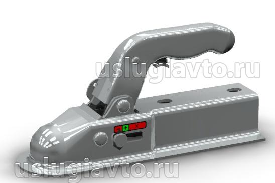

Класс B: Сцепные головки, устанавливаемые в проушине прицепа для соединения с шаровым наконечником диаметром 50 мм тягача.
Сцепная головка класса В

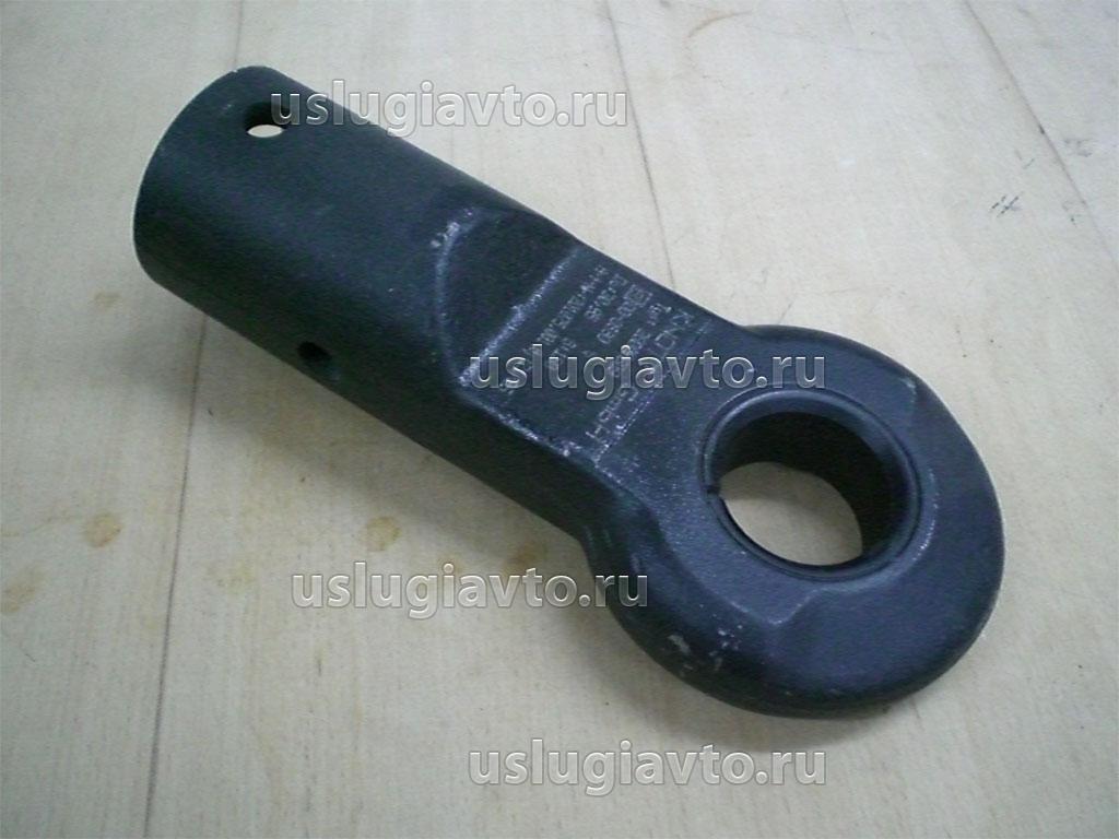

Класс D: Проушины сцепных тяг, имеющие параллельное отверстие, пригодное для шкворня диаметром 50 мм, и предусмотренные для сцепной тяги прицепов с целью
соединения с автоматическими соединительными фланцами.
Проушина сцепного устройства
Сцепное устройство с проушиной

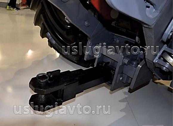

Класс E: Нестандартные сцепные тяги, включающие инерционные системы и аналогичные детали оборудования, установленного в передней части буксируемого
транспортного средства или на шасси транспортного средства, которые пригодны для сцепления с тягачом при помощи проушин сцепных тяг, сцепных головок или
аналогичных сцепных устройств.
Класс F: Нестандартные тяговые брусы, включающие все элементы и приспособления, находящиеся между сцепными устройствами, как, например, шаровые наконечники и оединительные фланцы сцепной тяги, а также рама (например, задние поперечные элементы), несущий кузов или шасси тягача.

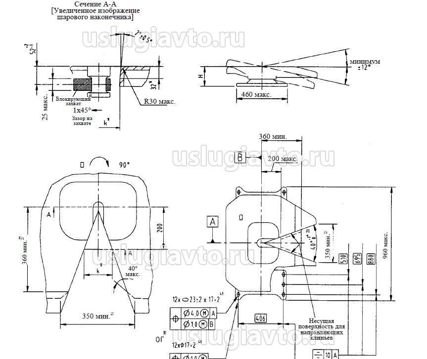

Класс G Опорно-сцепные устройства представляют собой сцепные устройства плоского типа, оборудованные автоматическим стопорным приспособлением и устанавливаемые на тягаче
для соединения со шкворнем опорно-сцепного устройства диаметром 50 мм, установленным на полуприцепе.
Класс G50: Стандартные опорно-сцепные устройства со шкворнем диаметром 50 мм.

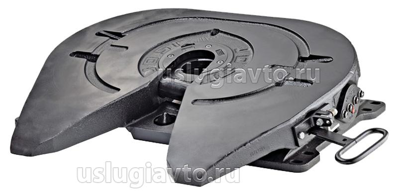

Седельно-сцепное устройство

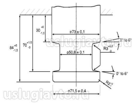

Класс H: Шкворни опорно-сцепных устройств диаметром 50 мм представляют собой устройства, устанавливаемые на
полуприцепе для соединения с опорно-сцепным устройством тягача.
Класс H50-X: Нестандартные опорно-сцепные устройства со шкворнем диаметром 50 мм.

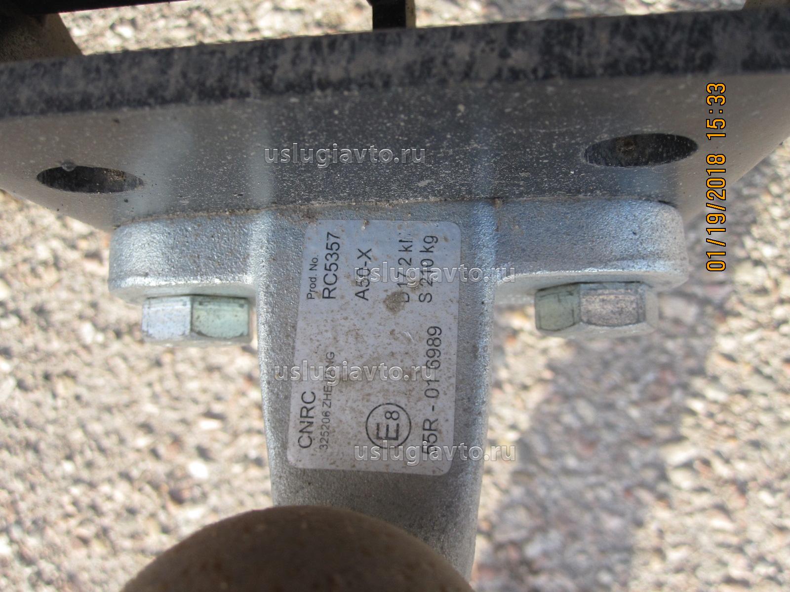

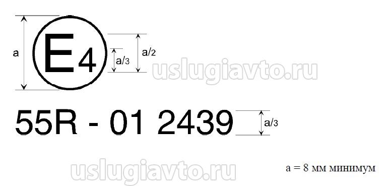

Пример маркировки официального уьверждения:
Маркировка официального утверждения
Механическое сцепное устройство или его элемент либо транспортное средство, на котором проставлен приведенный выше знак официального утверждения, является
устройством или его элементом, официально утвержденным в Нидерландах (E4) под номером официального утверждения 2439, и соответствует предписаниям поправок
серии 01 к настоящим Правилам.

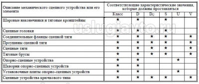

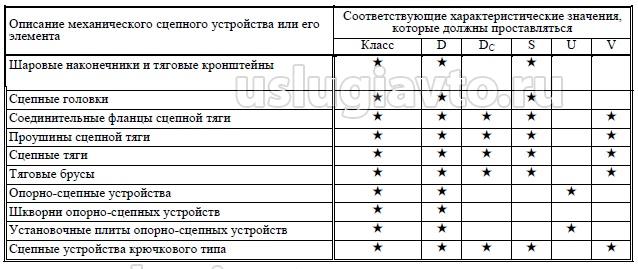

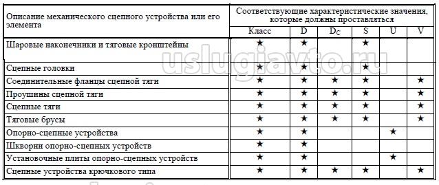

На всех механических сцепных устройствах или их элементах должен указываться класс устройства или его элемента, а также характеристические показатели:
Примеры: Маркировкой C50-X D130 DC90 S1000 V35 идентифицируется нестандартный соединительный фланец сцепной тяги класса C50-X с минимальным
значением D 130 кН, максимальным допустимым значением DC 90 кН, максимальной допустимой статической вертикальной нагрузкой 1 000 кгс и
максимальным допустимым значением V 35 кН.
Маркировкой A50-X D20 S120 идентифицируется стандартный тяговый кронштейн с шаровым наконечником класса A50-X с максимальным
значением D 20 кН и максимальной допустимой статической вертикальной нагрузкой 120 кгс.

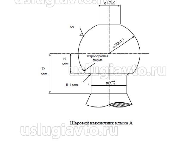

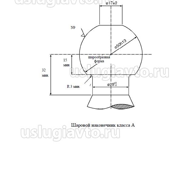

1. ШАРОВЫЕ НАКОНЕЧНИКИ И ТЯГОВЫЕ КРОНШТЕЙНЫ (класса A)
Шаровой наконечник класса А
Заводы-изготовители тяговых кронштейнов должны предусматривать точки крепления либо аварийных сцепных устройств, либо приспособлений,
позволяющих автоматически остановить прицеп в случае расцепления основного сцепного устройства

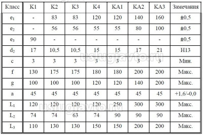

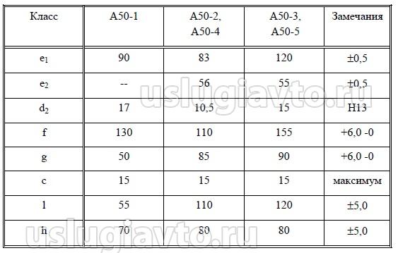

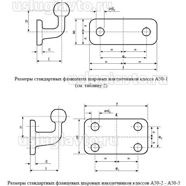

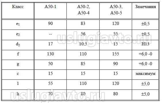

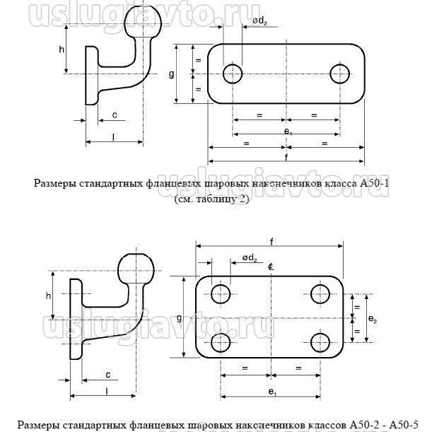

Особые требования к стандартным шаровым наконечникам и тяговым кронштейнам с креплением фланцевого типа классов A50-1 ─ A50-5 включительно:
размеры фланцевых наконечников

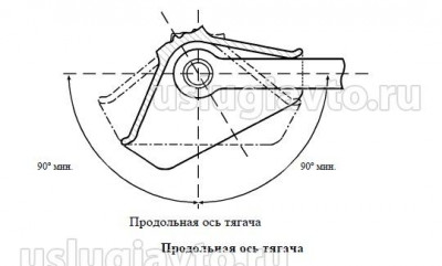

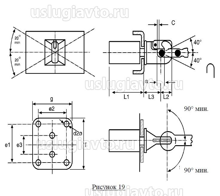

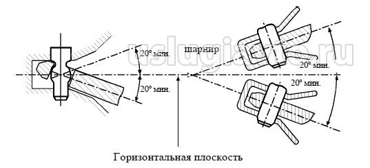

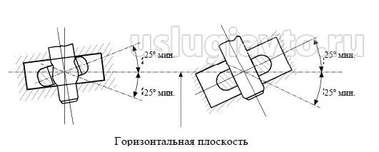

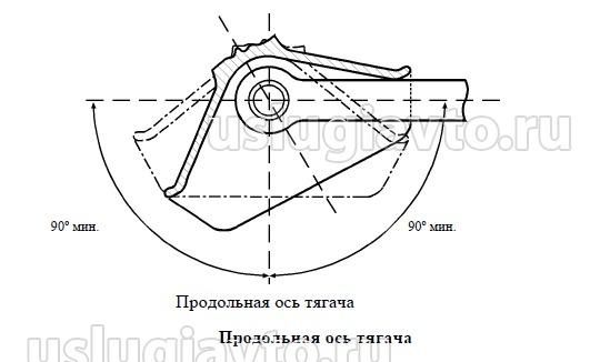

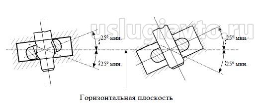

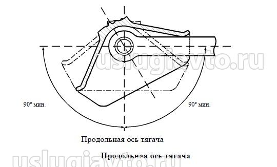

3. СОЕДИНИТЕЛЬНЫЕ ФЛАНЦЫ СЦЕПНОЙ ТЯГИ
Горизонтальный поворот сцепленной проушины сцепной тяги
Поворот сцепленной проушины сцепной тяги по вертикали
Поворот сцепленной проушины сцепной тяги вокруг продольной оси

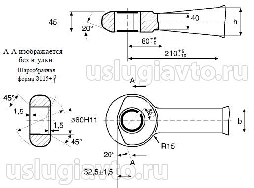

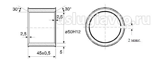

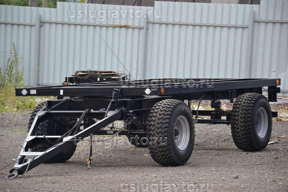

4. ПРОУШИНЫ СЦЕПНЫХ ТЯГ

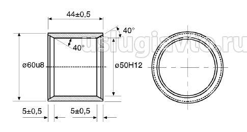

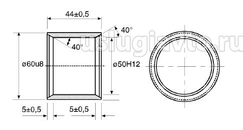

Втулка с прорезью для проушин сцепных тяг класса D50

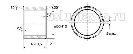

Втулка без прорези для проушин сцепных тяг класса D50-C

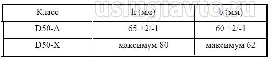

Размеры проушин сцепных тяг классов D50-A и D50-X
5. СЦЕПНЫЕ ТЯГИ
Устройства регулирования высоты шарнирных сцепных тяг
5.1 Шарнирные сцепные тяги устанавливаются с устройствами регулирования сцепной тяги по высоте сцепного устройства или захвата. Конструкция этих
устройств должна быть такой, чтобы регулировать высоту сцепной тяги мог один человек без инструментов или любых других средств.
Устройства регулирования высоты должны позволять поднимать проушины сцепной тяги или шаровые наконечники из горизонтального положения над
грунтом по меньшей мере на 300 мм вверх и опускать их вниз по крайней мере на 300 мм. В этом диапазоне сцепная тяга должна регулироваться плавно либо
поэтапно, максимум с 50-миллиметровыми интервалами, замеряемыми у проушины сцепной тяги или у шарового наконечника.

Направляющие приспособления
Опорно-сцепные устройства должны быть оснащены направляющим приспособлением, обеспечивающим безопасное и правильное запирание
шквория. Ширина входного отверстия направляющего приспособления в случае стандартных опорно-сцепных устройств диаметром 50 мм должна
составлять по меньшей мере 350 мм
Требования к седельно-сцепным устройствам
Минимальные углы отклонения опорно-сцепного устройства В случае зацепленного шкворня опорно-сцепного устройства, не
прикрепленного к транспортному средству или к установочной плите, и с учетом последствий болтового крепления сцепное устройство должно
допускать одновременное отклонение на следующие минимальные углы:
±90° вокруг вертикальной оси (не касается опорно-сцепных устройств с надежным управлением);
±12° вокруг горизонтальной оси, перпендикулярной направлению движения. В условиях бездорожья этот угол может не соблюдаться.
Допускается вращение вокруг продольной оси до ±3°С, однако в случае вибрации опорно-сцепного устройства допускается превышение этого угла при
условии, что блокирующий механизм позволяет ограничить поворот максимум до ±3°С.
Опорно-сцепное устройство должно блокироваться в зацепленном положении двумя надежными механическими блокирующими приспособлениями, причем
если не срабатывает одно из них, то обязательно должно сработать другое приспособление.
8. ШКВОРНИ ОПОРНО-СЦЕПНЫХ УСТРОЙСТВ
Размеры шкворней опорно-сцепных устройств класса H50

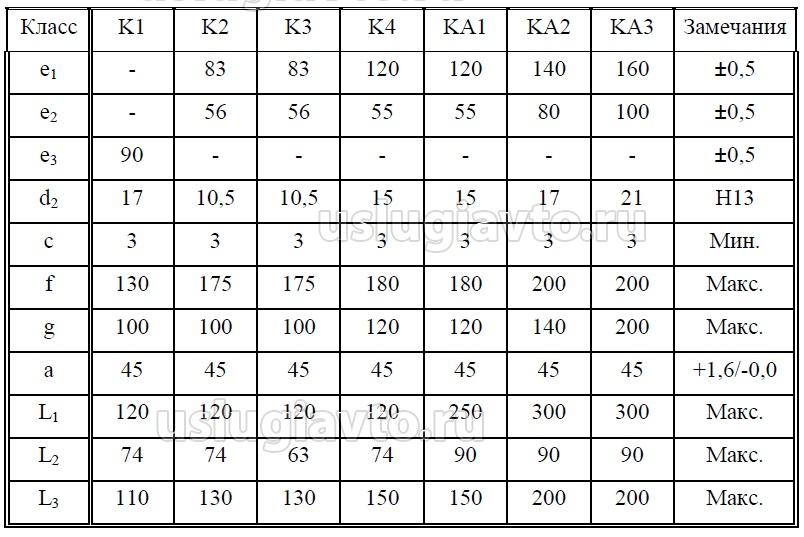

9. СЦЕПНЫЕ УСТРОЙСТВА КРЮЧКОВОГО ТИПА
Размеры и углы отклонения сцепных устройств крючкового типа класса K
Значения параметров сцепных устройств крючкового типа
класса K

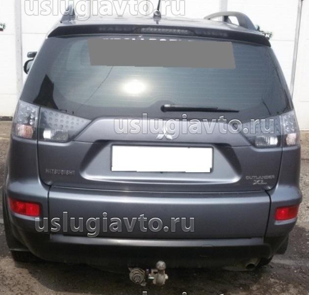

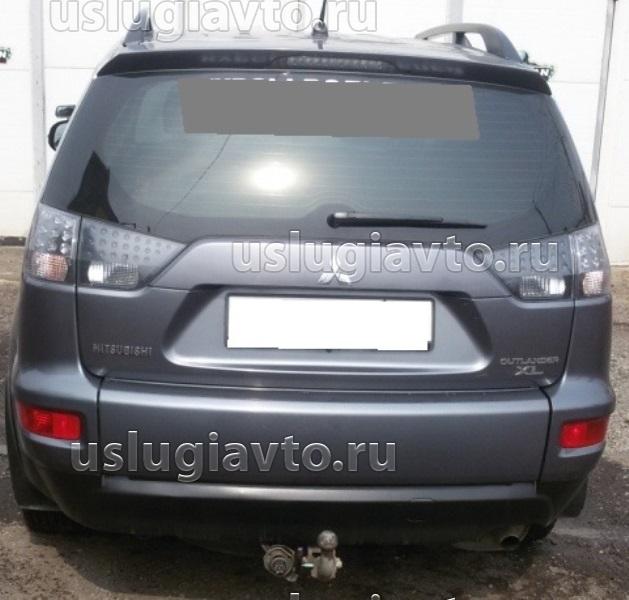

Пример регистрации ТСУ
ТСУ на Mitsubishi Outlander
