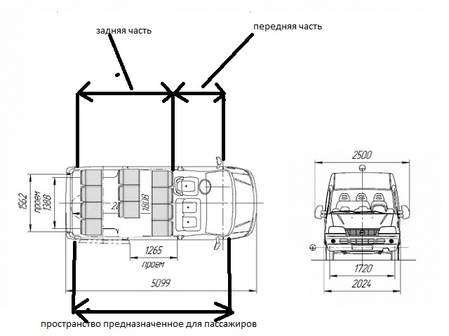

Сообщение Паулюс » 10 дек 2011, 08:26
5.6.2.3. В передней и задней половинах пространства, предназначенного для пассажиров, должно быть не менее одного выхода.
а что не так? в каждой части есть выходы...

то, что Вы выделили как заднюю часть является пространством, предназначенным для пассажиров (пассажирский отсек) - именно в нем должно быть два выхода! У Вас должен быть выход в задней стенке (задние распашные двери)!!!

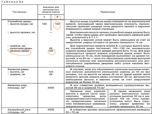

Алексей писал(а):в 13-ти местном автобусе должно быть 4 аварийных выхода, при этом ДВЕ двери (одна служебная и одна запасная)
откуда Вы это взяли? и почему Вы путаете определения? ведь это очень важно!
даже в Правилах ЕЭК ООН 107,которые мне не подходят есть таблица №4 согласно которой- минимум 4 запасных выхода должно быть при 17-30 пассажирах и членах экипажа!!!
Алексей писал(а):читайте внимательно: п.5.6.1.1 каждое ТС должно иметь по крайней мере две двери: одну служебную и одну запасную, либо две служебные.
не вяжется с предыдущей Вашей цитатой!!! в моём варианте служебных дверей уже 3....потому что...

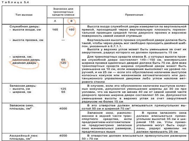

Паулюс писал(а):5.6.1.5. Сдвоенная служебная дверь считается как две двери, а двойное окно считается как два запасных окна.
проём сдвижной двери на Дукато==1265мм,а дверь по более будет,высота проёма больше 1650мм(100%) ,значит дверь подходит под минимальные требования пункта 5.6.3.1. Для выходов различных типов должны соблюдаться минимальные размеры в соответствии с указанными в таблице 5.4, а также на рисунке 17 Приложения 3.
и становится двойной....
в чём я опять ошибся? в чём я не прав?
