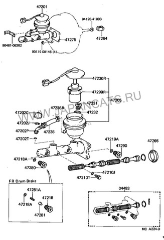

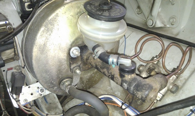

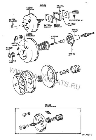

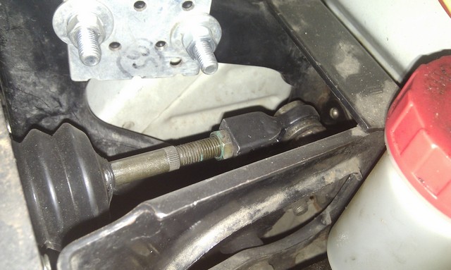

Пархоменко Юрий писал(а):В Вашем случае я не уверен в правильной работе ГТЦ и ВУТ установленого от Toyota Crown в составе штатной тормозной системы, поэтому и необходим расчет.
Я думал трудности в самодельных кронштейнах суппортов, а не а ГТЦ и ВУТ...

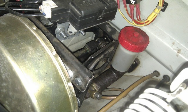

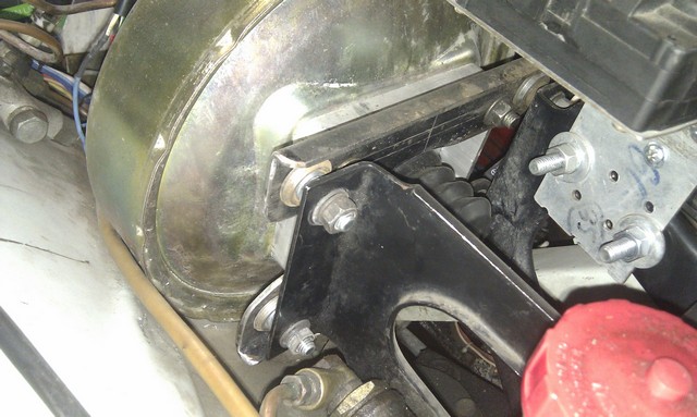

Там совсем все просто получилось. ГТЦ двухконтурный в сборе с ВУТ (AISIN). Для крепления ВУТ на штатное место использовались две полоски стали 3 мм. с ребром жесткости (одна на пару нижних шпилек, другая - на верхние).
Встал как родной. Тормозные трубки штатные, развальцованные под японские штуцеры. Фото выложу позже, пока нет возможности сфотать...
Принципиально ничего не изменилось с технической стороны.
Посмотрю файлик для расчета, но на первый взгляд там много позиций мне не известных, а несколько непонятных...

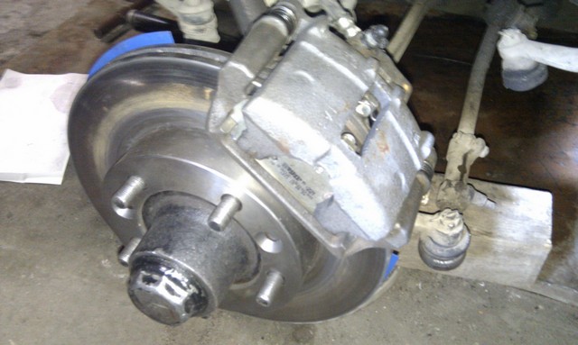

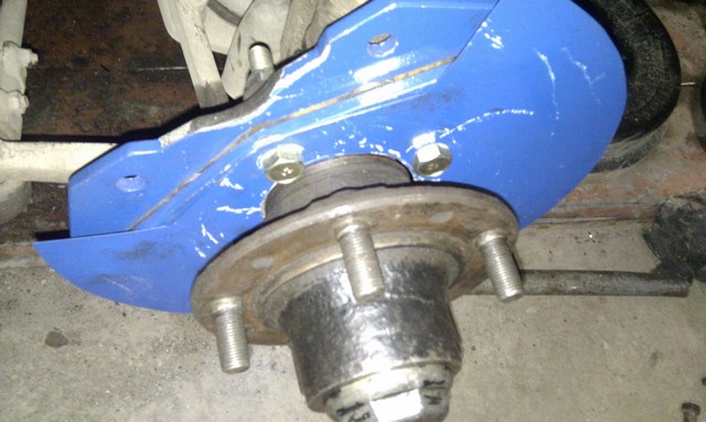

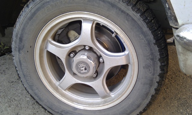

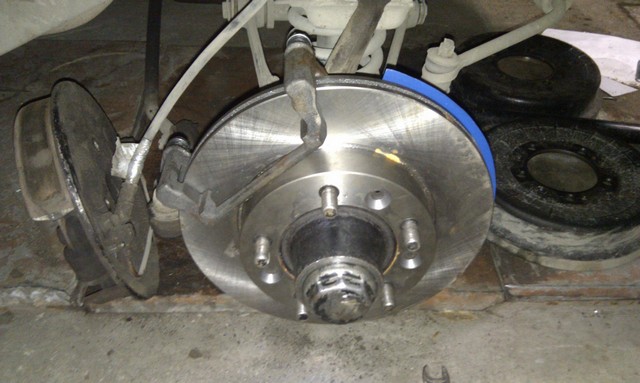

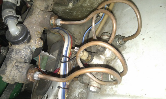

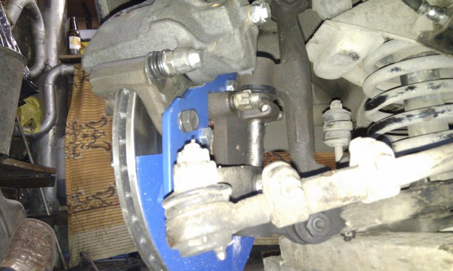

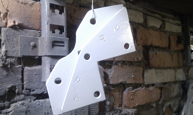

Вот несколько фоток суппортов с тормозными тисками, а так же кронштейн (пока изготовлен вручную из листа стали 8 мм.). Чертежи цельной доработанной детали уже где-то в производстве на заводе...
Часть фото левой ступицы, часть - правой.

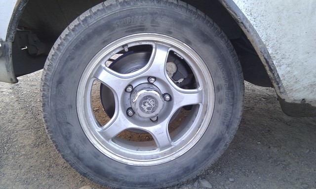

В итоге...
Вся прелесть в том, что литьё и резину менять не надо. Вылет не изменился. А тормоза дисковые!!!
Вид слева
Вид справа

Привожу фото установленного ВУТ и ГТЦ от Toyota Crown:
Повторюсь, что установлен на штатное место крепления путем не сложных переходных пластин. Геометрия и положение не изменялось.
