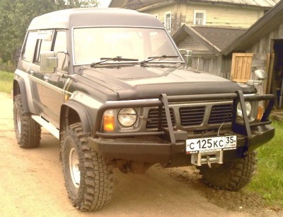

Сообщение paromshik » 09 сен 2012, 15:11
уже установил

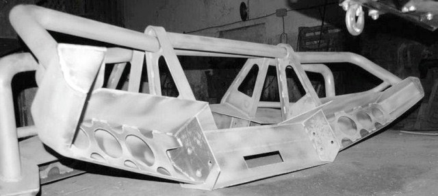

так выгледел в мастерской

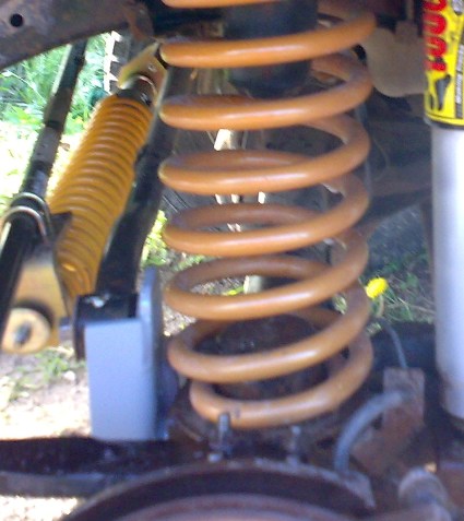

Доброго времени суток всем.Хотелось-бы посоветоваться с вами как правельнее узаконить уже внесенные изменения конструкцию ТС. 1.Были куплены силовые бампера,передний под эл.лебедку,задний с калиткой под запаску,изготовитель И.П.Волков В.К."САФАРИ 4х4"в Иркутске,возможно-ли ихоформить как самострой или еще как-то через ваш фонд т.к. сертификатов на них нет.2)установлены пружины передней подвески+100ммTDK734/5,задние+100ммTDK732/5;амортизаторы передниеBMX1047/4/5+125мм,задниеВМХ1206/4/5+125мм пр-ва TOUGH DOG Австралия.(сертификаты есть)3)Для адекватной управляемости авто были перенесены токи креплений поперечных тяг(панар)на велечину лифта т.е.+100мм,установлены дроп боксы крепления передних продольных рычагов к раме (для выравнивания кастор угла).,перенос рулевой сошки,на величину лифта,на место крепления верхней крышки шкворневого подшипника.,на всеэти детали сертификатов нет(изготовили в ЛендКрузерСервис Санкт-Петербург.,www.offroad.group.com)Там-же изготовлен топливный бак(взамен пришедшего в негодность штатного),сертификата нет.4)установлен рулевой демпфер с возвратной пружиной пр-ва TOUGH DOG,сертификат есть.4)установлены расширители колесных арок Flex Line.5)Ну и последнее,поставил на колеса 35/12.5/15.Возможно-все это узаконить через Вас?,хочу отметить,что все детали изготовлены профессионалами и качественно,что показали ходовые испытания на дорогах общего пользования и вне.Отальные фото позже.

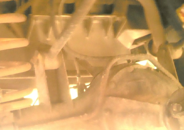

задний панар
перенос точки крепления задней потеречной тяги
она-же

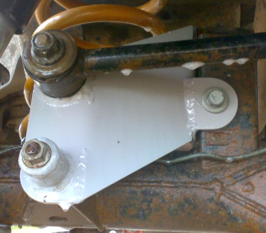

Сообщение paromshik » 09 сен 2012, 15:43

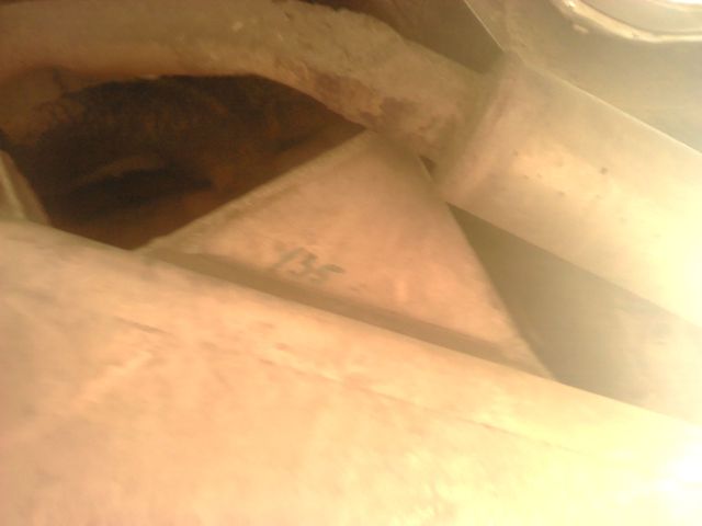

рулевой демпфер
крепление рулевой тяги
передний панар
рулевая сошка
точка крепления передней поперечной тяги

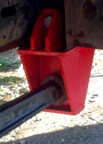

дроп бокс ,перенос точки крепления переднего продольного рычаго

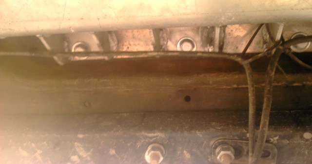

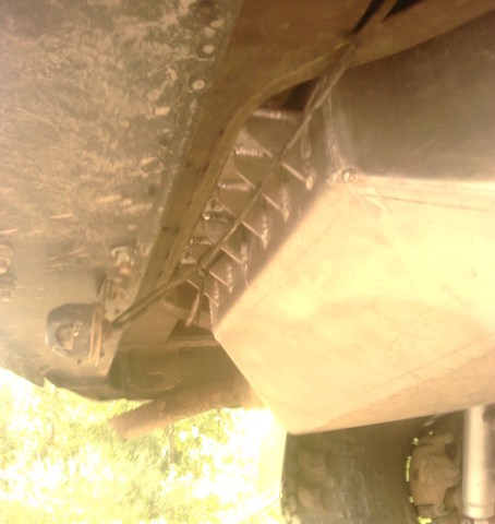

Сообщение paromshik » 09 сен 2012, 16:12
бак слева
крепление бака зад
крепление зад
крепление бака перед
топливный бак,100литр,стальАМГ6М 5мм,аргоннодуговая сварка

таким он был
в процессе
таким он стал

Сообщение Биркин Алексей » 11 сен 2012, 09:34
В принципе все нормально, есть ряд замечаний:
1) запаска закрывает задний правый фонарь - так быть не должно
2) бак должен быть сертифицированный или б/у от какого-нибудь автомобиля (в этом случае сертификаты не нужны)
3) перенос рулевой сошки - по этому вопросу более подробно (учтите геометрию рулевого управления изменять нельзя)
Re: Узаконить изменения в конструкцию на Nissan Safary
Сообщение paromshik » 11 сен 2012, 23:07
Здравствуйте Алексей.1.Проблема с запаской решается легко,колесо можно развернуть вверх,или в лево.Вданный момент запаска развернута в лево(подсказали добрые люди ехавшие следом)2.Да это для меня пока проблем.3Несовсем понятен вопрос насчет геметрии,если вы имеите в виду параллельность тяг(обоих панар и рулевой ,то здесь все в порядке)

Сообщение Биркин Алексей » 12 сен 2012, 09:09
вопрос по поводу рулевой сошки - что с ней конкретно делается? куда переносится? и т.д.
