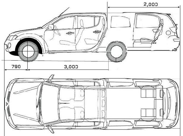

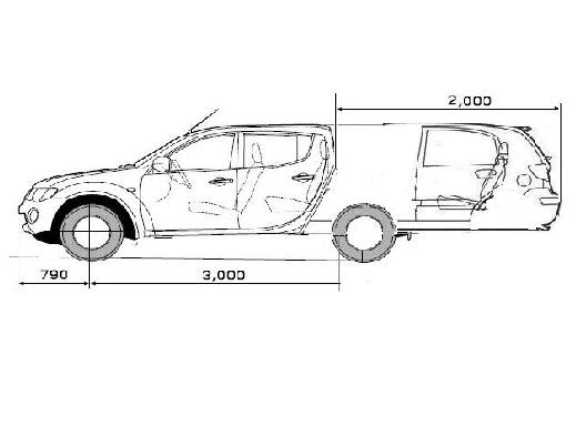

В итоге получается вот такой грузопассажирский автомобиль (см. рисунок) Расчет на прочность будет представлен. Также будет представлен тепловой расчет газовоой среды для целого пассажирского отсека. Обращаю внимания- силовую схему L200 я не трогаю. Обновленная конструкция ставится на те же посадочные места, что и для багажника.

Желательно сделать схематичную планировку салона на виде сверху и обозначить расположение сидений, дверей, багажного отсека. Ремни безопасности на дополнительных сиденьях обязательны.

Сообщение Mishutka086 » 19 ноя 2012, 22:46
вот два вида (см рисунок).
вот такой вопрос еще- если такое изменение конструкции допустимо, то какие документы мне необходимо предоставить для успешной регистрации тс в гибдд?

Сообщение Пархоменко Юрий » 20 ноя 2012, 09:25
Порядок оформления документов: viewtopic.php?f=2&t=2194
После переоборудования назначение автомобиля будет пассажирским с возможностью перевозки багажа за поседним рядом сидений.
