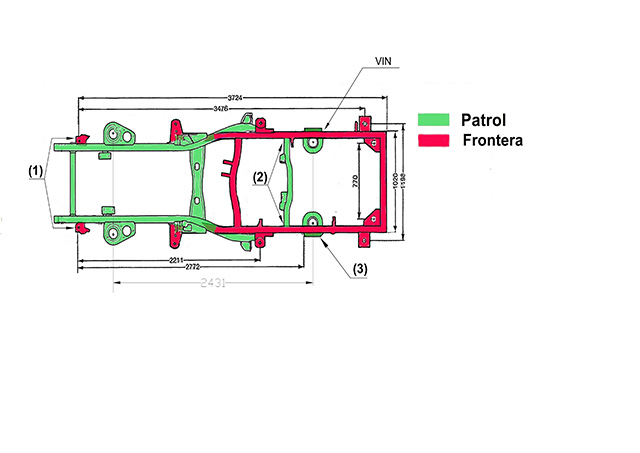

Сообщение Denis_43 » 29 сен 2013, 09:37
Здравствуйте!
Похоже Я погорячился говоря что большая часть рамы останется от Фронтеры :)
Вот что у меня получилось по первым прикидкам:
(1)- опоры передней части кузова. возможно будут смещены вперёд
(2)- крепление коротких тяг заднего моста. будет приварены с внутренней стороны рамы
(3)- Опорные чашки пружин заднего моста. будут приварены снизу рамы
Место соединения рам будет усилено приваренными накладками из листового железа (4мм)
Возможна ли такая переделка рамы?
С уважением Денис.
Denis_43
Сообщения: 6
Зарегистрирован: 15 ноя 2009, 01:29
Re: Переделка Opel Frontera A Sport 2.0i
Сообщение Биркин Алексей » 02 окт 2013, 10:29
Теоретически да, при сохранении прочностных характеристик. Также учитывайте, что нельзя уничтожать номера на раме
