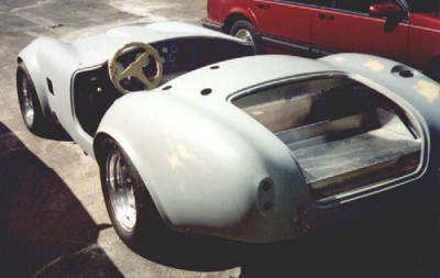

Здравствуйте, уважаемые эксперты! Есть Nissan Sunny 1987 года выпуска, который стоит на учете в ГИБДД, данный автомобиль переднеприводный, есть донор ford scorpio с которого вся ходовая и двс перекачует на nissan, суть в том, что я хочу заменить кузов на ниссане на кузов сделанный собственноручно))) вопросы у меня следующие: 1) ниссан переднеприводный, а авто донор заднеприводный - тоесть авто станет заднеприводным возможны данные изменения? 2) возможно ли заменить кузов на самодельный? 3) если внесение данных изменений возможно, то во сколько обойдется сертификат? еще хочу добавить, что хочу сделать именно переоборудование стоящего на учете автомобиля, так как это более удобно чем мучаться с оформлением авто как созданного в порядке индивидуального творчества.
кузов будет такой, рама будет сварена из труб квадратного сечения

Сообщение Дмитрий1990 » 29 сен 2013, 21:37
:lol:
собственно рама

Сообщение VladimirVS » 30 сен 2013, 14:50
1) допустимо.
2) Почитайте здесь:
viewtopic.php?f=3&t=1584&p=6758&hilit=%D1%81%D0%B0%D0%BC%D0%BE%D0%B4%D0%B5%D0%BB%D1%8C%D0%BD%D1%8B%D0%B9#p6758
viewtopic.php?f=3&t=2451&p=9485&hilit=%D1%81%D0%B0%D0%BC%D0%BE%D0%B4%D0%B5%D0%BB%D1%8C%D0%BD%D1%8B%D0%B9#p9485
viewtopic.php?f=7&t=1527&p=2313&hilit=%D1%81%D0%B0%D0%BC%D0%BE%D0%B4%D0%B5%D0%BB%D1%8C%D0%BD%D1%8B%D0%B9#p2313
3) Стоимость в р-не 5000-7000р.
авто после переоборудования должен соответствовать Приложению N 5 и 7 к техническому регламенту о безопасности колесных транспортных средств
