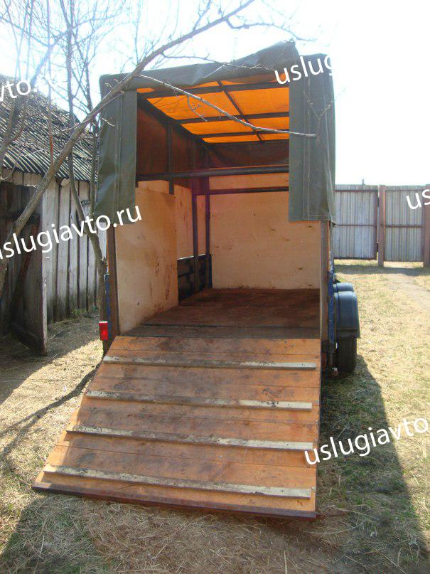

Сообщение gmoh » 08 дек 2013, 17:22
прицеп будет приобретаться непосредственно перед переделкой)) пока уточняю возможность проведения этой самой переделки.
на выходе хочется получить прицеп как на фото(он тоже самодельный),только со станком для фиксации внутри (для перевозки спорт.лошадей на старты).
