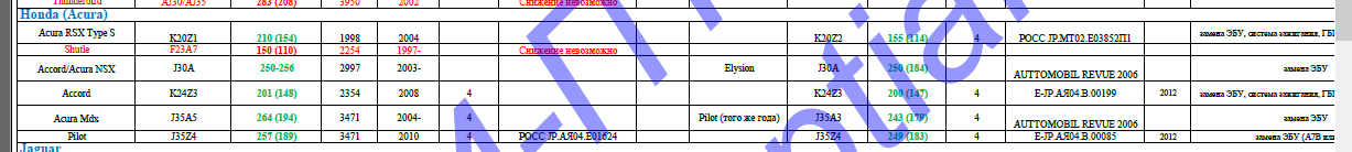

topnikita писал(а):Здравствуйте. Скажите, пожалуйста, возможно ли снижение мощности на автомобиле honda legend 2007 года? Двигатель J35, мощность 295 лошадиных сил.
Есть варианты снижения мощности двигателя модели J35, подробности здесь: viewtopic.php?f=2&t=3542
снижение мощности Honda
Таблица допустимого снижения мощности двигателей:
- по состоянию на декабрь 2014 г.: download/file.php?id=1702
- по состоянию на сентябрь 2014 г.:
