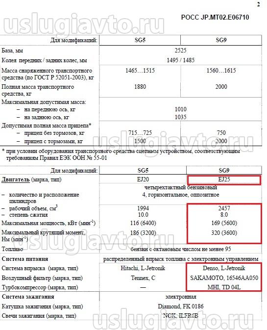

Сообщение eskoff.s » 22 сен 2016, 12:08
На субару форестер s edition 2012г.в. 2,5л турбо (263л.с.), каким образом можно снизить количество л.с.? Интересует путь со снятием турбины. Что для этого нужно, какие расценки и возможные трудности/подводные камни

Сообщение VladimirVS » 23 сен 2016, 12:26
А вот это видели там?
Для точного ответа на форуме необходимы следующие данные:
1. Модель ТС;
2. Модель двигателя;
3. Мощность;
4. Год выпуска ТС;
5. Экологический класс;
Либо пришлите первую страничку ПТС на E-mail: 77uslugi@mail.ru с вашим вопросом.
Сообщение eskoff.s » 26 сен 2016, 08:42
Понял.
subaru forester s edition
Двигатель EJ25
263 л.с.
2012г
евро 4
eskoff.s
Зарегистрирован: 22 сен 2016, 12:03
Сообщение VladimirVS » 27 сен 2016, 16:28
Можно снизить до 230 л.с. Замена турбокомпрессора и ЭБУ.
