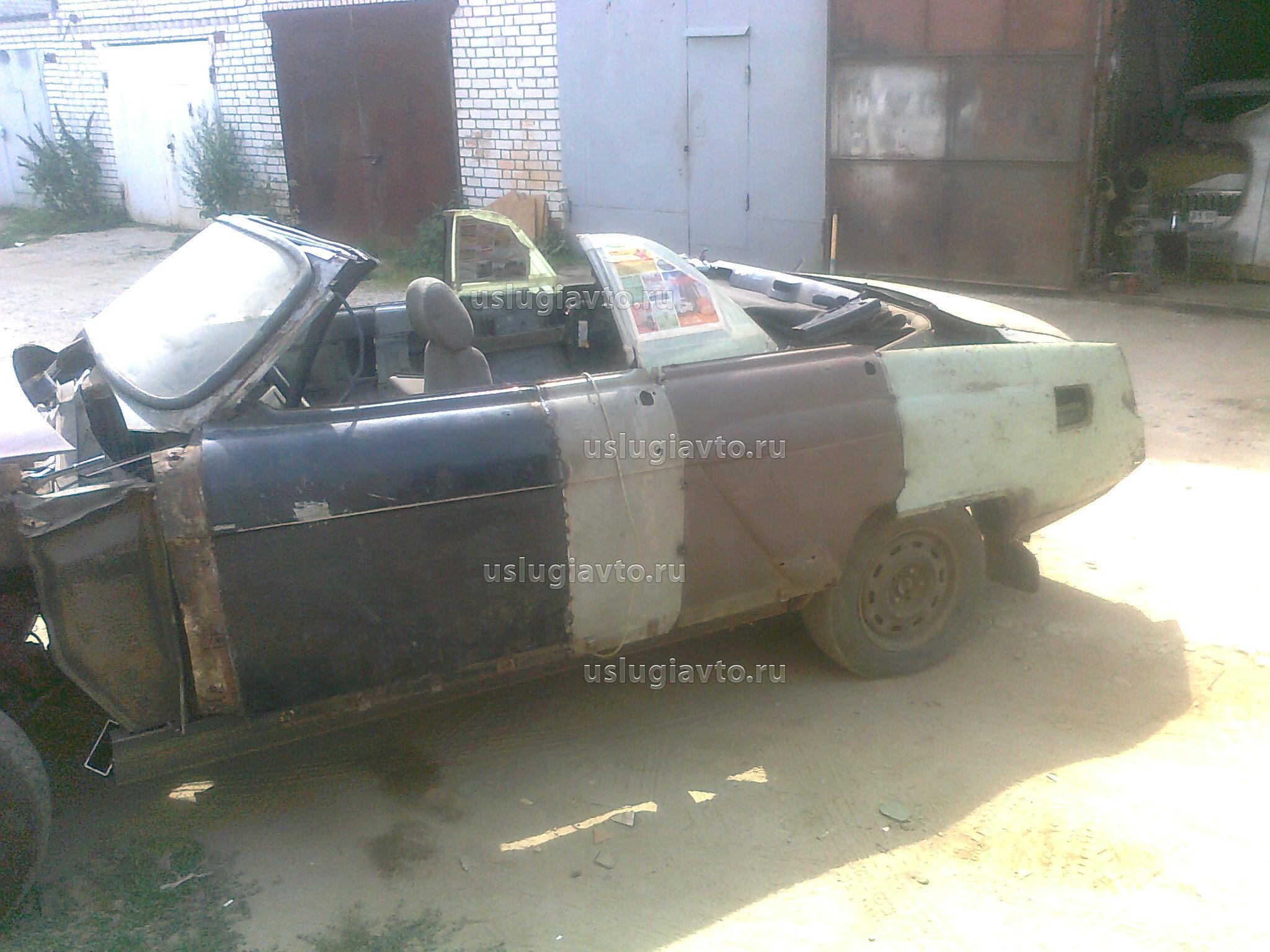

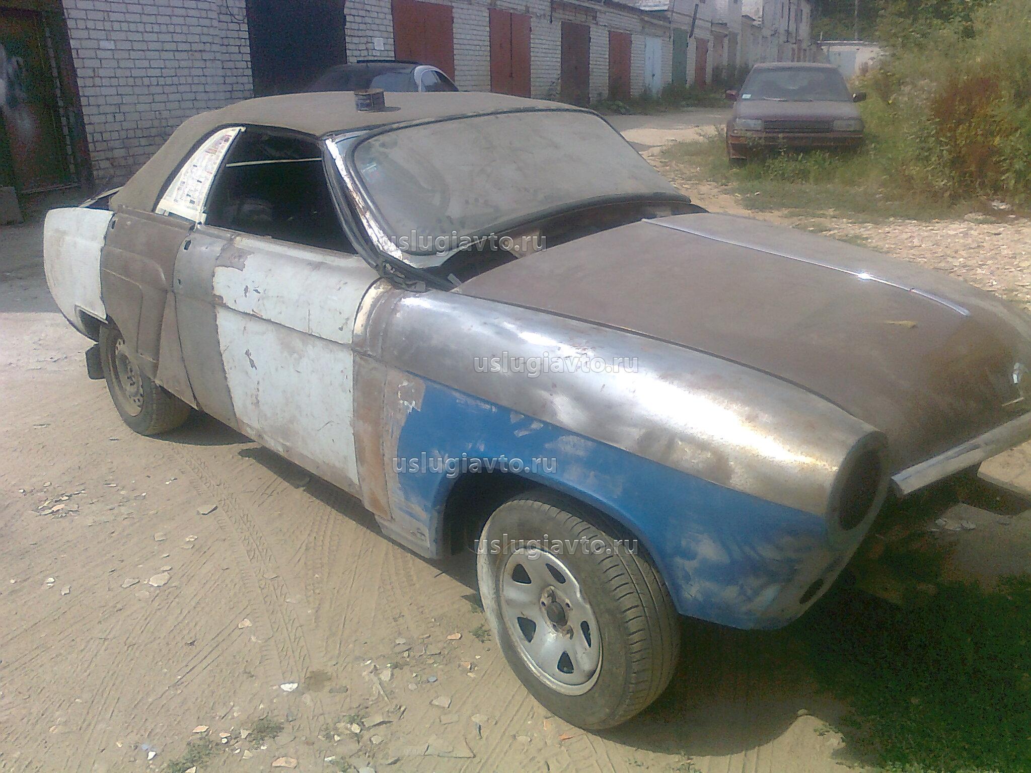

И еще,вроде в теме-до определенной степени сделал из 21й волги кабриолет,с использованием стандартной крыши,сидений от крайслера себринга.
Может быть есть какие то нюансы для переделки такого рода,и вообще,возможна ли она?
Будут ли проблемы,учитывая,что я сумею получить разрешение у гаи на переделку,не смотря на то ,что уже часть работ выполнена.
Установка мостов с рулевым и лонжеронов от газ 3110,думаю,несильно усложнит задачу?

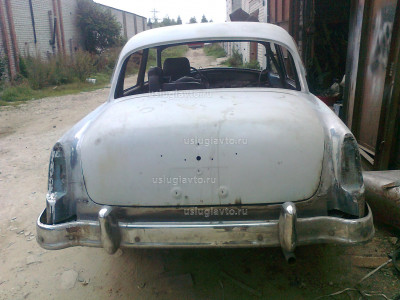

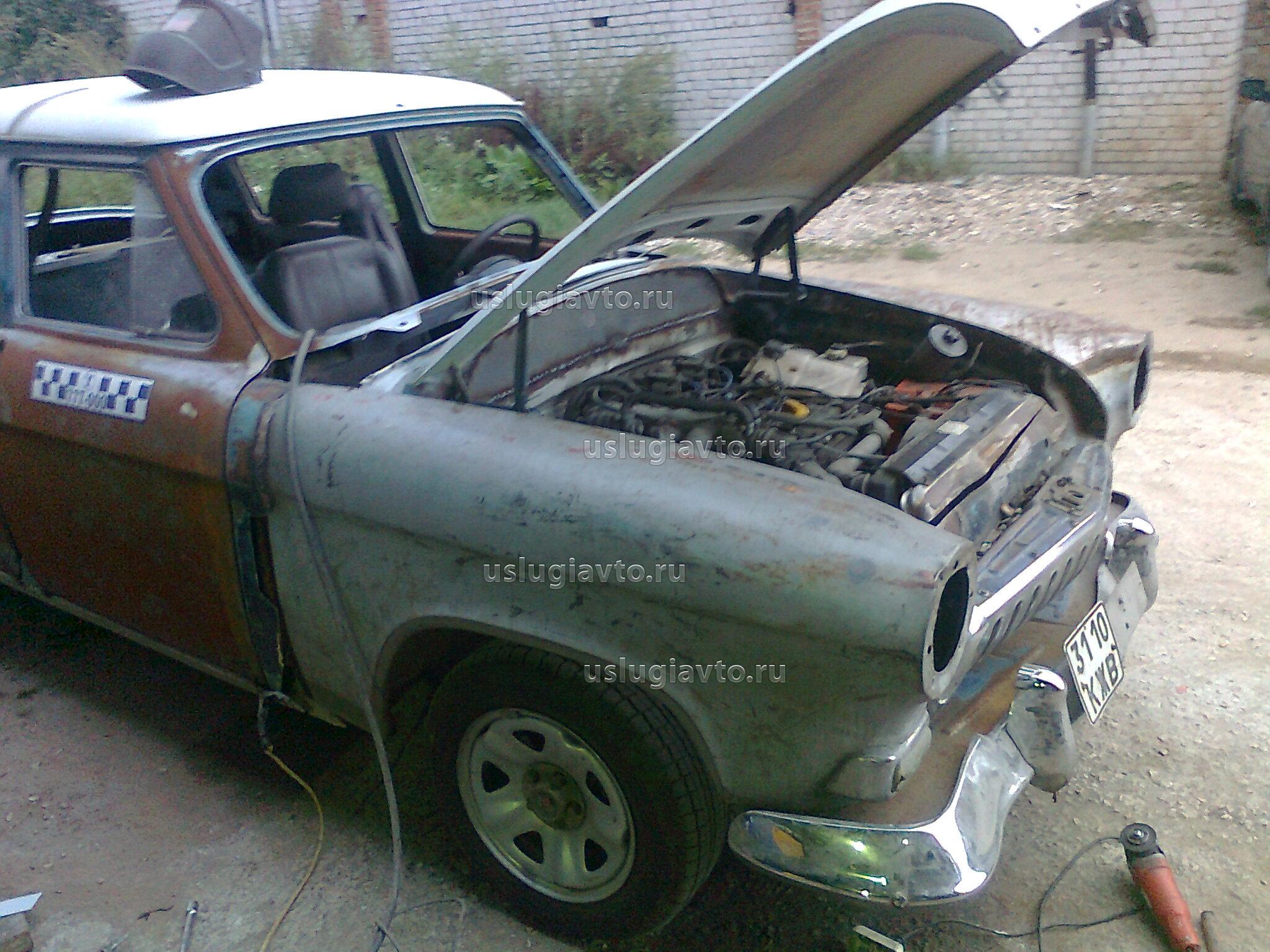

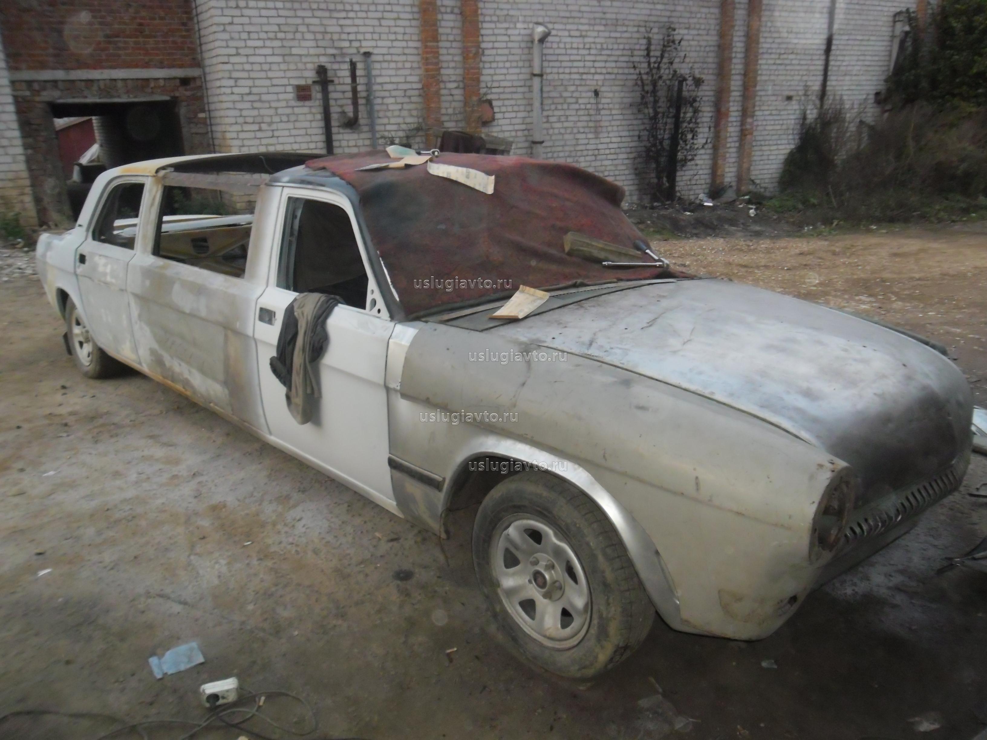

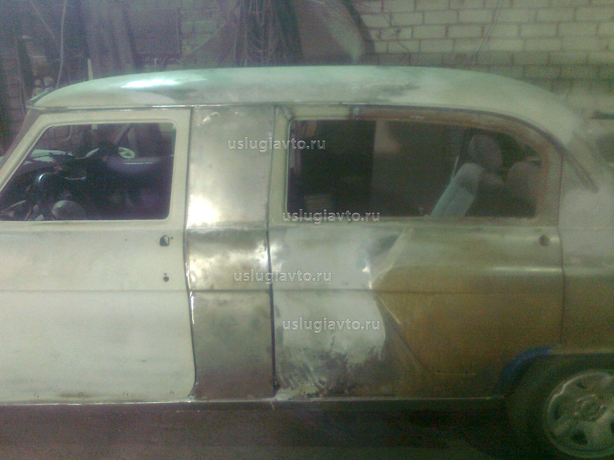

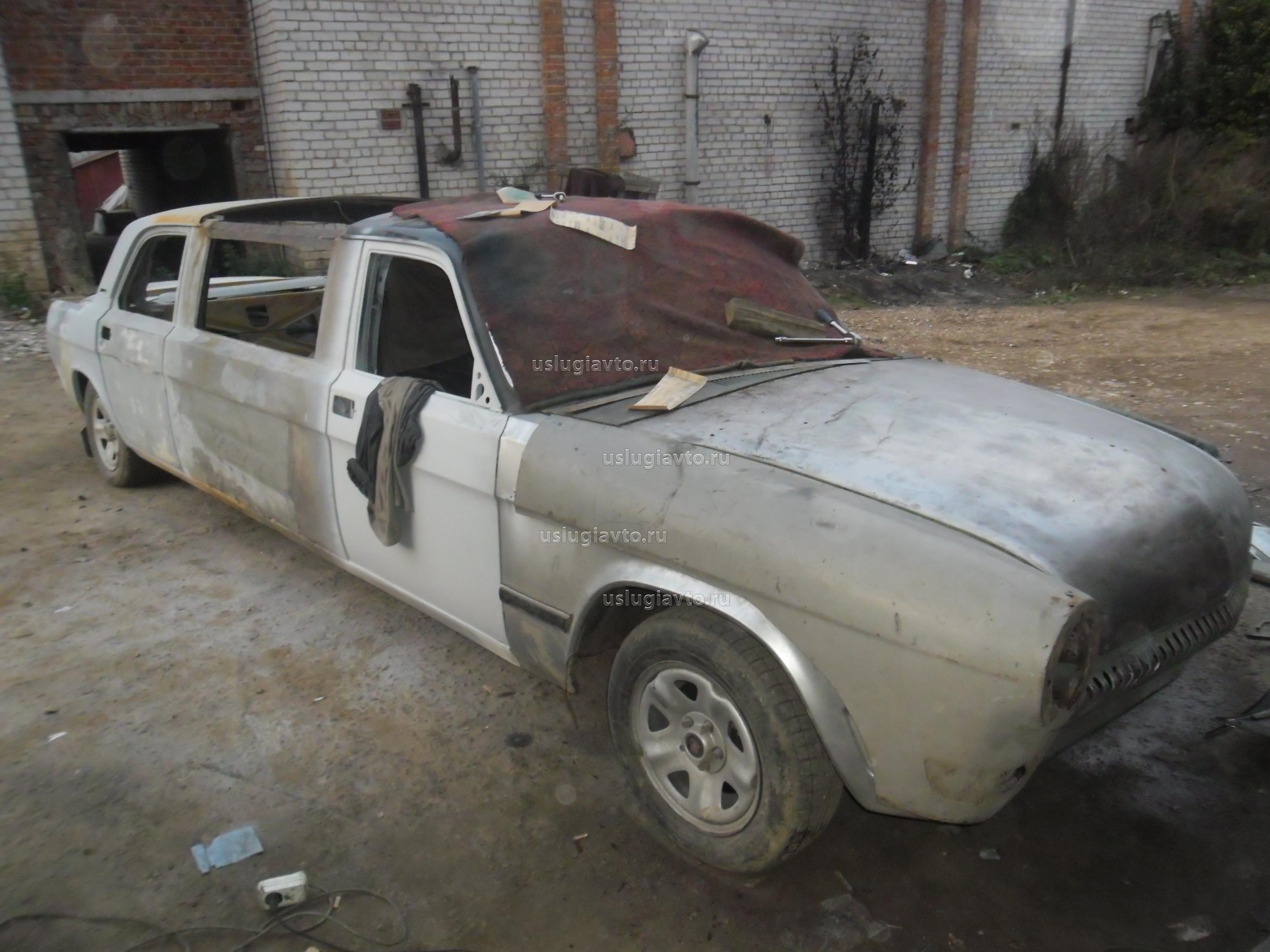

Добрый день.Еще небольшой вопрос.
Имею такой автомобиль-это газ 3110,визуально перед и зад переделаны в ГАЗ 21.Агрегаты и подвеска остались от газ 3110.
Между дверей вставка 1500мм.установлен дополнительный ряд сидений напротив заднего ряда.
Обратился в гаи для регистрации переделок и они мне говорят,что это надо оформлять как авто в порядке единичного творчества.Это ,говорит,не к нам.
Хотелось бы понят что мне делать и как действовать.
Правы ли они?
Спасибо заранее.

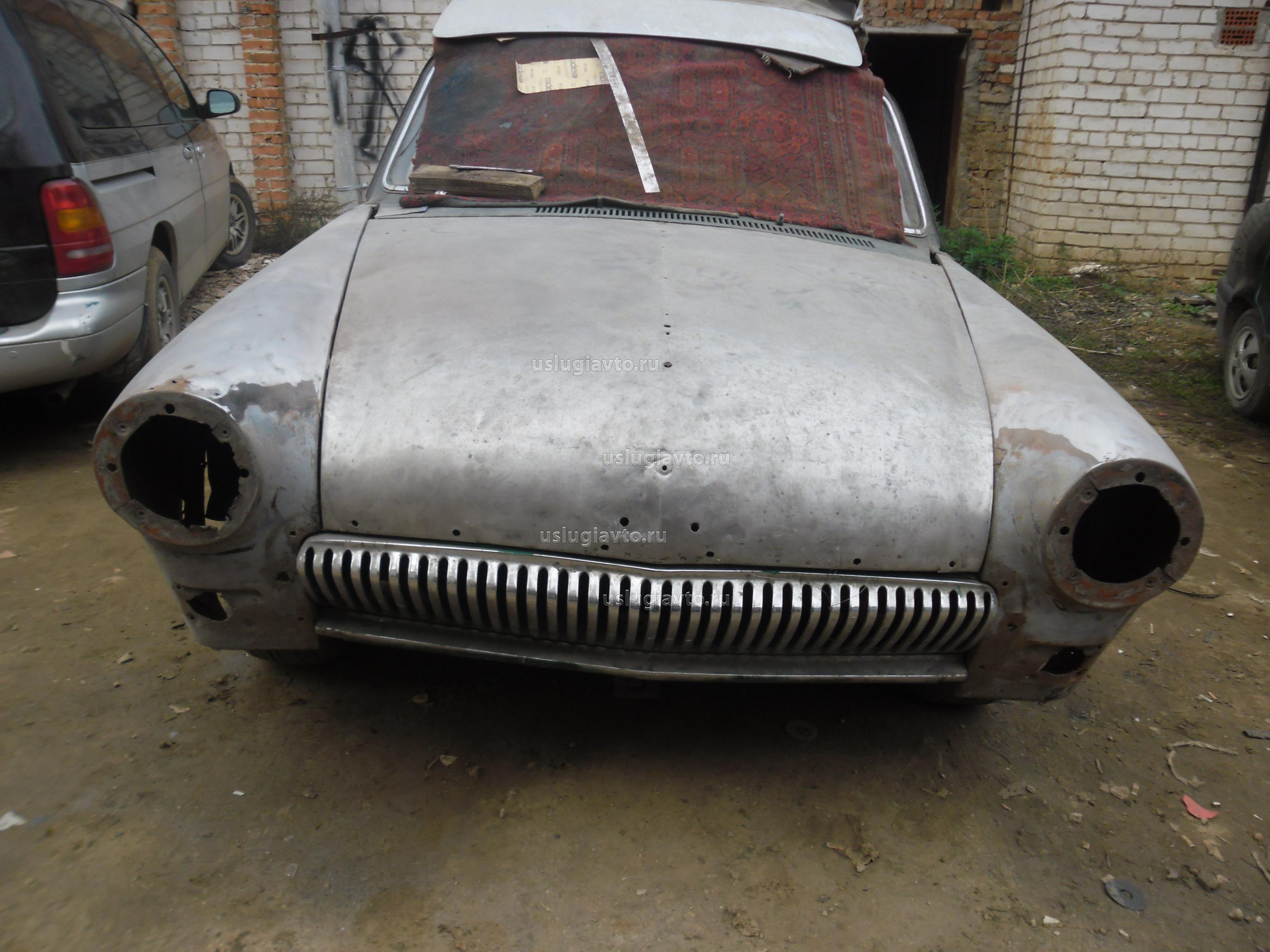

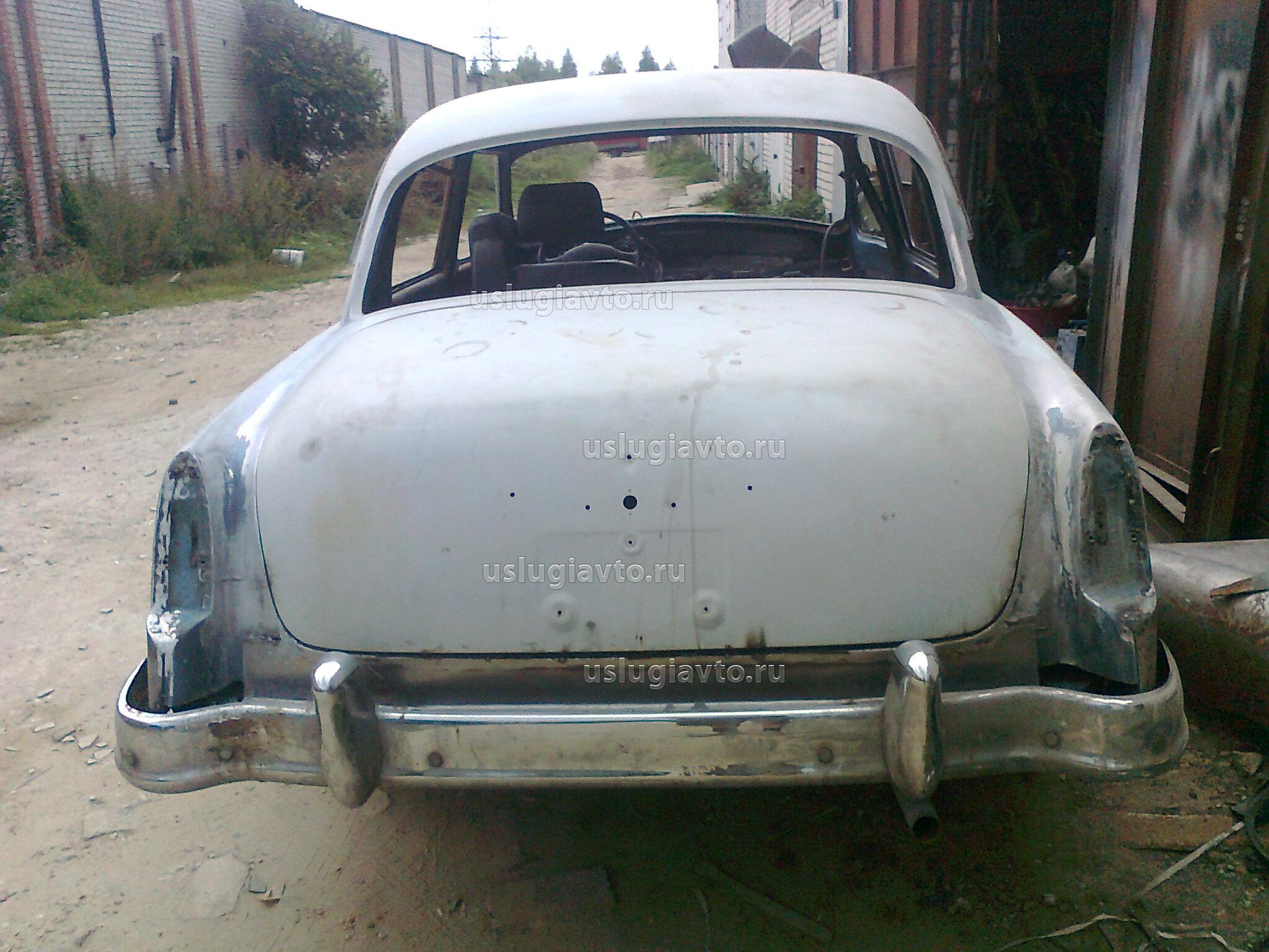

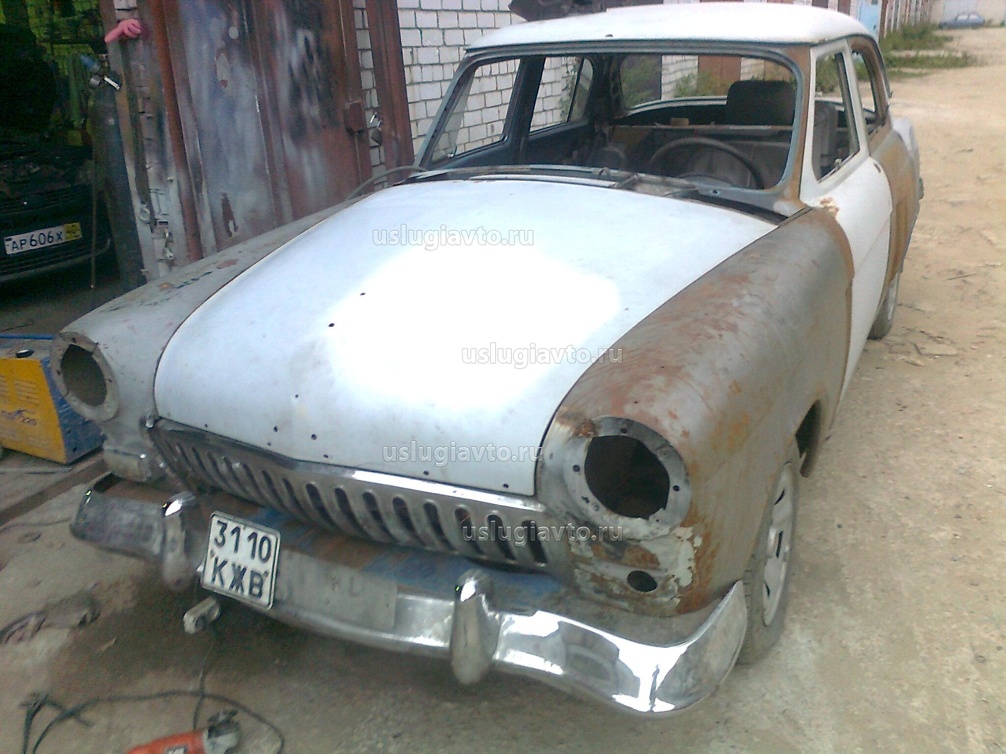

Re: Мерседес W221 в W222 пульман.
Сообщение a-lex888 » 27 окт 2016, 22:35

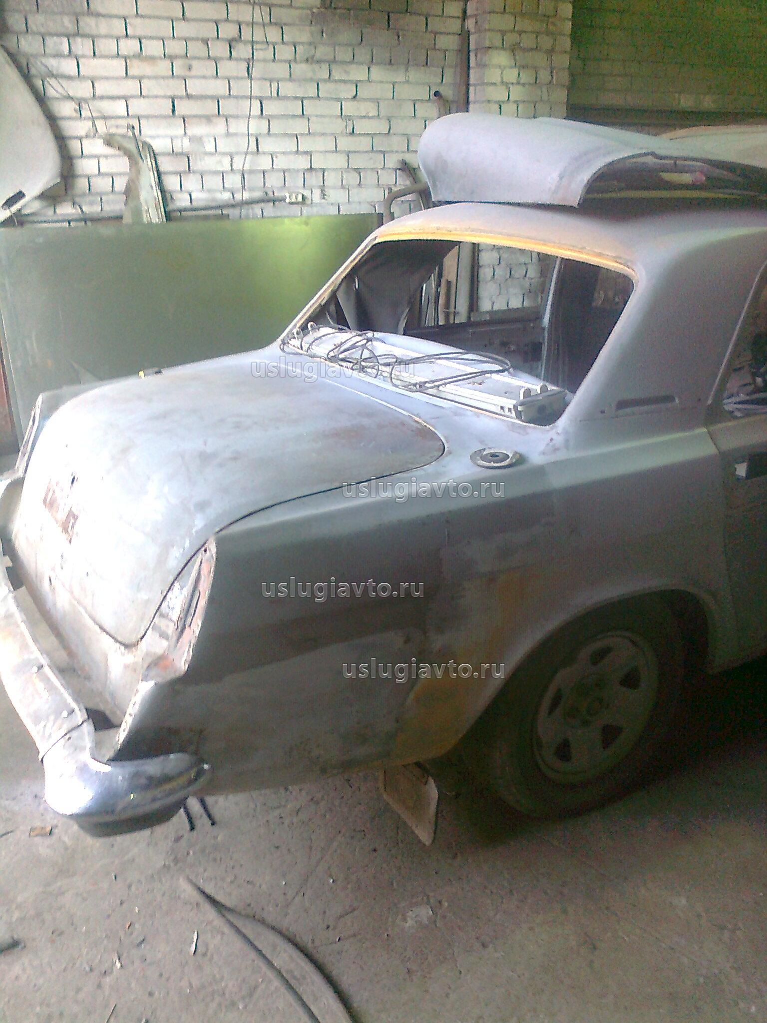

И еще.Немного проще-Газ 21,устанавливаю переднюю подвеску и двигатель от газ 3110 ,гур от нее же.
Все на лонжероны 3110.
Удлинняю заднюю дверь на 250мм,и вставку делаю между передними и задними дверями.внешние детали,крылья,капот ,бампера,крыша родные,от ГАЗ 21 так и остаются.
Упрусь ли я в ту же проблему,или это несколько проще.
В ней дополнительные сидения не устанавливаются.
Потребуются ли какие либо расчеты или еще что.
Индивидуальное ли это творчество или изменение конструкции.Спасибо заранее.
Сообщение VladimirVS » 28 окт 2016, 10:01
В любом варианте встретите нежелание регистрации вносимых изменений. 2-й способ проще в оформлении.
Необходимо понимать, сколько будет весить авто после внесенных изменений, чтобы сделать вывод об увеличении полной массы.
Здесь грань юридически не проведена.
С одной стороны: Вы вносите изменения в стоящее на учете ТС, соответственно это "переоборудование".
С другой стороны: Изменения , вносимые в конструкцию настолько глобальные, что не возможно идентифицировать ТС по его данным в ПТС. Позиция ГИБДД в данном вопросе такова: "Это единичное ТС индивидуального изготовления".Выпуск в обращение единичных ТС
