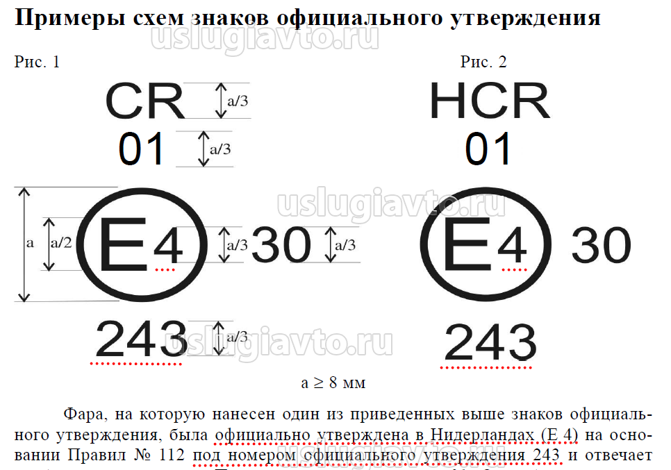

Николай, нестираемая маркировка конечно хорошо, но в наше время нарисуют и выдавят, если пластиковая основа компонента, какую хотите )
https://www.drive2.ru/b/288230376152201128/
При маркировании компонентов единый знак обращения продукции на рынке государств - членов Таможенного союза должен быть нанесен непосредственно на единицу продукции
нюанс в том, что маркировка по Правилу ООН (Е) подразумевает наличие информации - какая страна выдала (номер в круге около Е) и номер официального утверждения (под кругом).
То есть можно найти официальное утверждения типа компонента и проверить, выдавалось ли оно на данный компонент?
Маркировка ЕАС по сути анонимна

NiKas писал(а):Как показывает практика, копируют и "наносят" полностью всю маркировку с оригинальной детали на контрафактную, причем так, что не отличишь. Поэтому официальное утверждения типа компонента не панацея)))
Если человек не разбирается (а это абсолютное большинство), то конечно не отличит.
Но если человек в теме, то может.
Например если сертификат выдан на светодиодные ПТФ по утверждению типа тех времен, когда в Правиле ООН 19 был только тип B с лампами накаливания (галогенными).
