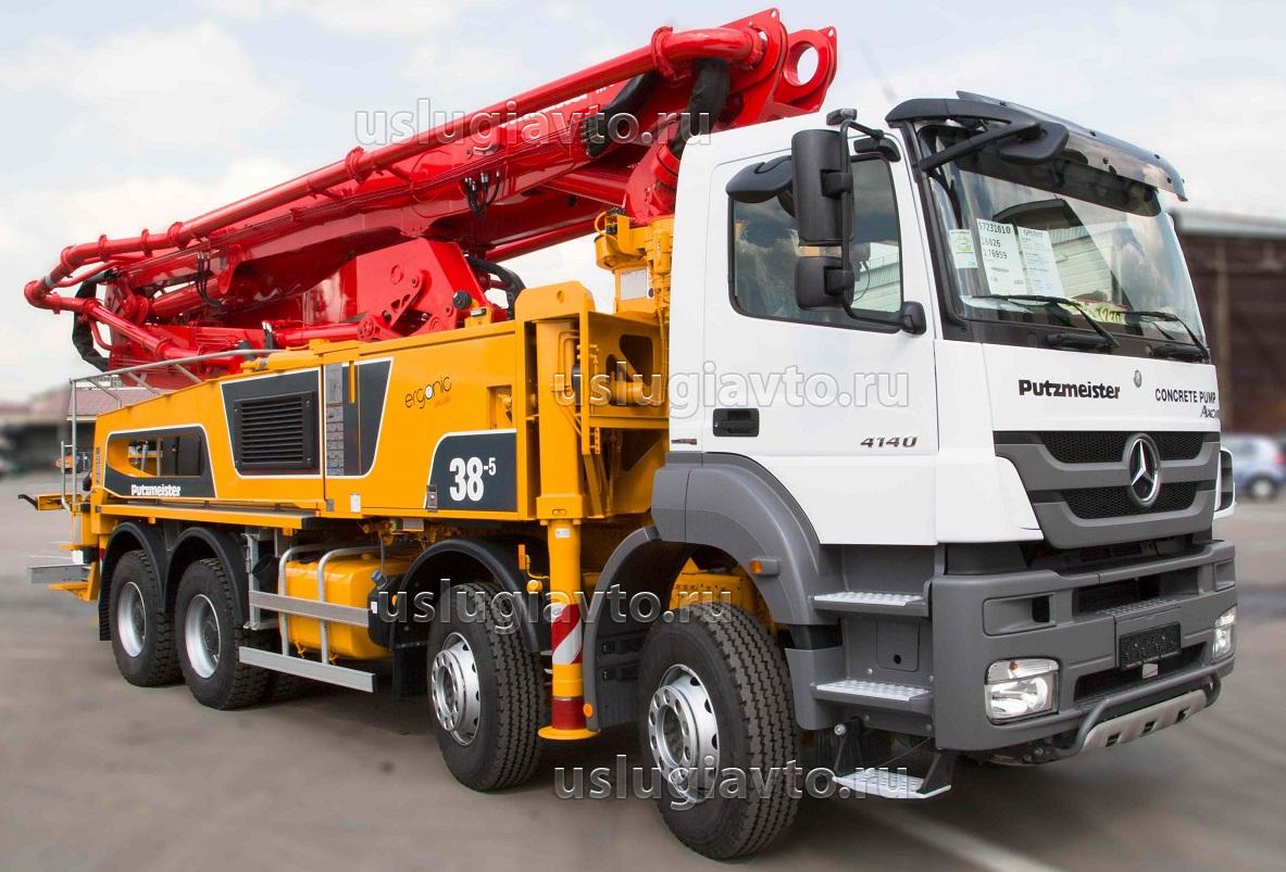

Автобетононасосы
Назначение: функция-подача бетона к определенному месту
Требования: п.1.1. Приложения №6 ТР ТС 018/2011.
ГОСТ 27336-2016 "Автобетононасосы. Общие технические условия"
автобетононасос

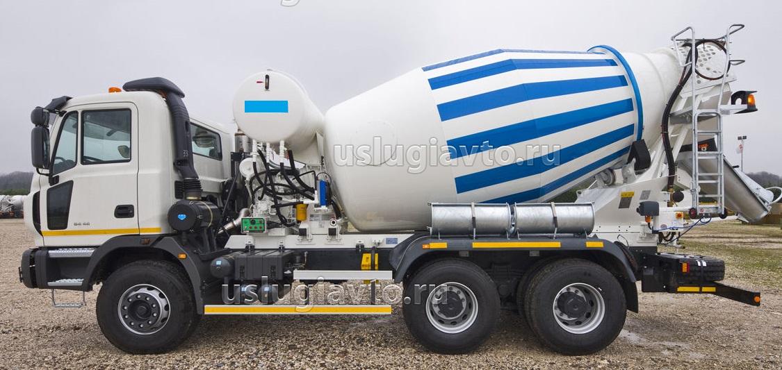

Автобетоносмесители
Назначение: предназначенные для приема дозированных компонентов бетонной смеси и последующего приготовления смеси с осадкой конуса от 3 см и крупностью заполнителя до 70 мм в пути следования или по прибытии на строительный объект, перевозки готовой бетонной смеси или ее компонентов по дорогам общего пользования и выгрузки ее потребителю при атмосферной температуре воздуха от плюс 40°С до минус 40°С.. Автобетоносмеситель: Специальное автотранспортное средство, имеющее смесительный барабан, приводимый в действие автономным приводом или за счет отбора мощности от основного двигателя автотранспортного средства.
Требования: п. 1.2. Приложения №6 ТР ТС 018/2011
ГОСТ 27339-2016 "Автобетоносмесители. Общие технические условия"
автобетоносмеситель

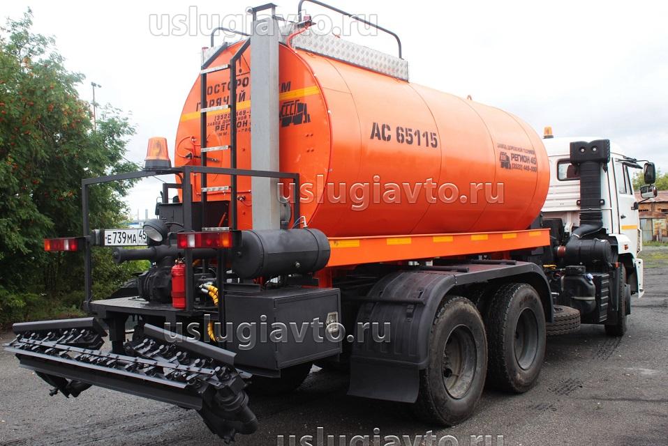

Автогудронаторы
Назначение: автогудронаторы предназначены для транспортирования жидких вяжущих материалов и распределения их по ширине дорожного полотна при строительстве и ремонте автомобильных дорог и аэродромов при атмосферной температуре воздуха от плюс 5°С до плюс 40°С.
Требования: п. 1.3. Приложения №6 ТР ТС 018/2011
ГОСТ 27811-2016 "Автогудронаторы. Общие технические условия"
ГОСТ EN 13020-2012 "Машины для устройства, ремонта и содержания дорожных покрытий. Требования безопасности"
Автогудронатор

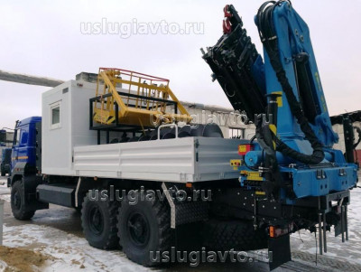

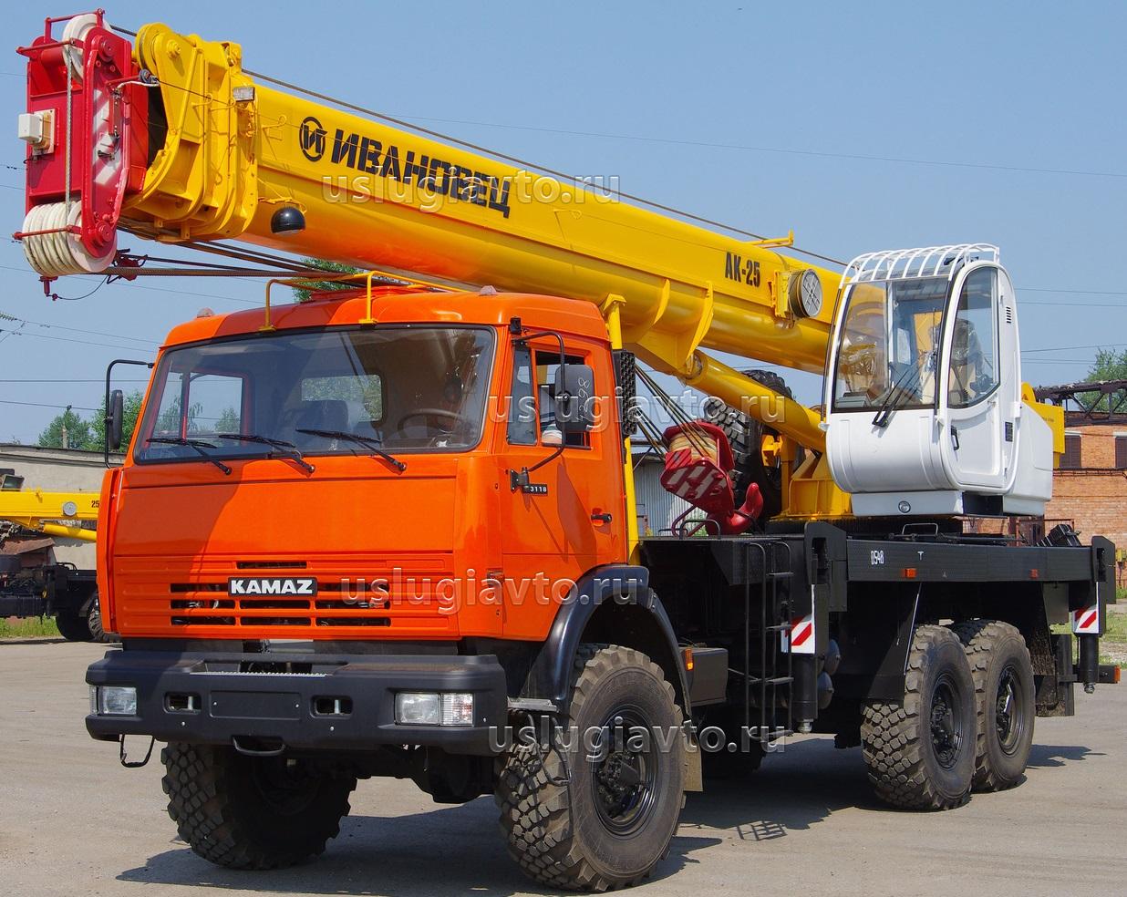

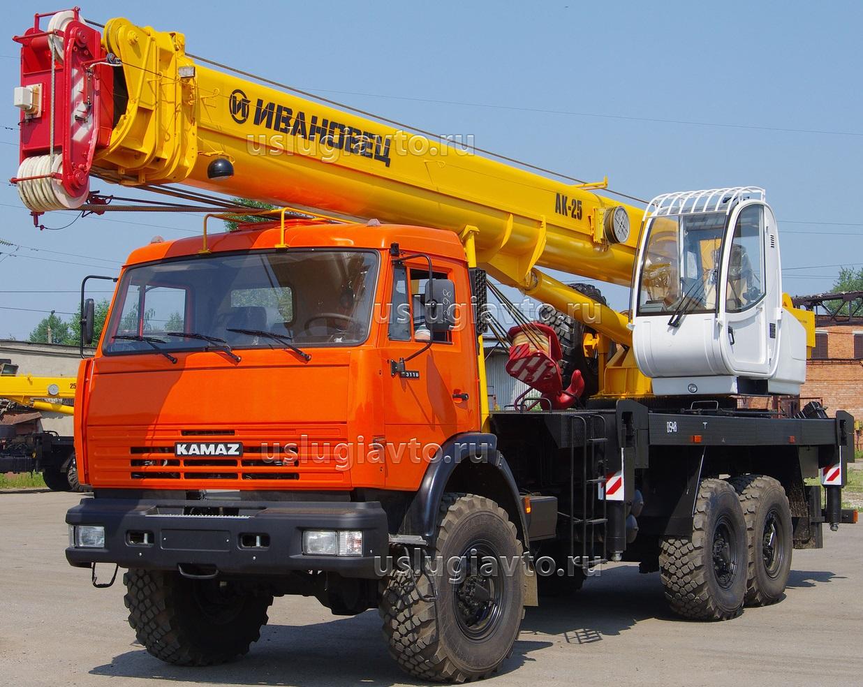

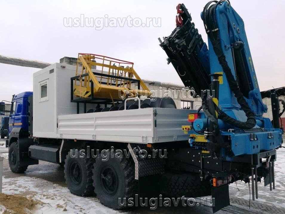

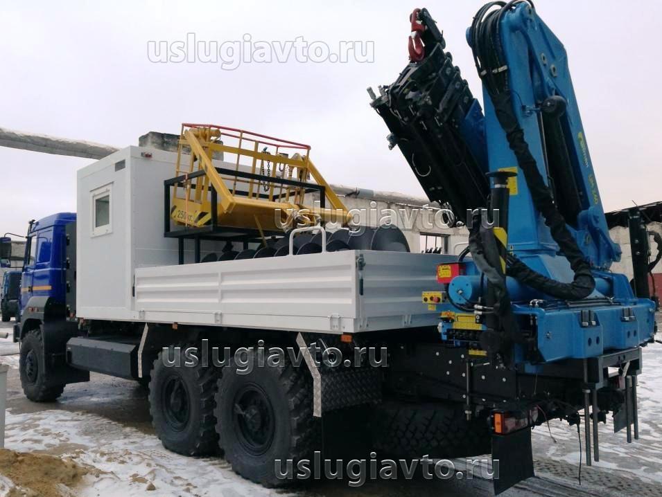

Автокраны или ТС, оснащенные кранами-манипуляторами
Назначение: функция-осуществляет строительные, подъемные, погрузочные или разгрузочных работы
Требования: п. 1.4. Приложения №6 ТР ТС 018/2011
Автокран

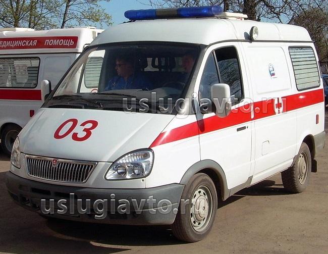

Автомобили скорой медицинской помощи
Назначение: автомобиль скорой медицинской помощи; АСМП: Транспортное средство, предназначенное для транспортировки одного или нескольких пациентов с возможностью оказания медицинской помощи в объеме, соответствующем классу автомобиля скорой медицинской помощи, силами медицинской бригады (в соответствии с порядком оказания скорой, в том числе скорой специализированной медицинской помощи).
Требования: п. 1.6. Приложения №6 ТР ТС 018/2011
ГОСТ 33665-2015 "Автомобили скорой медицинской помощи. Технические требования и методы испытаний"
Автомобиль скорой медицинской помощи

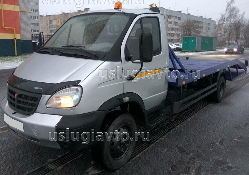

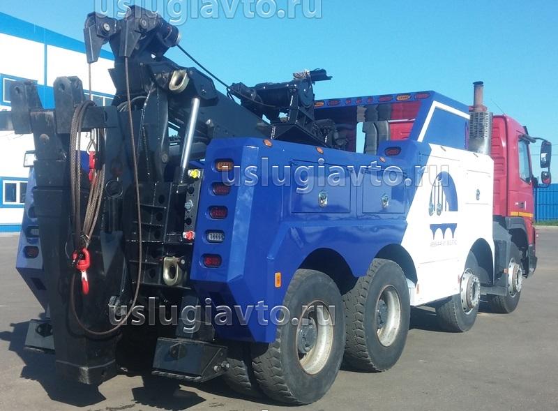

Автоэвакуаторы
Назначение: погрузка и перевозка ТС при помощи специального оборудования (КМУ, лебедка…)
Требования: п. 1.9. Приложения №6 ТР ТС 018/2011
Автоэвакуатор
Автоэвакуатор

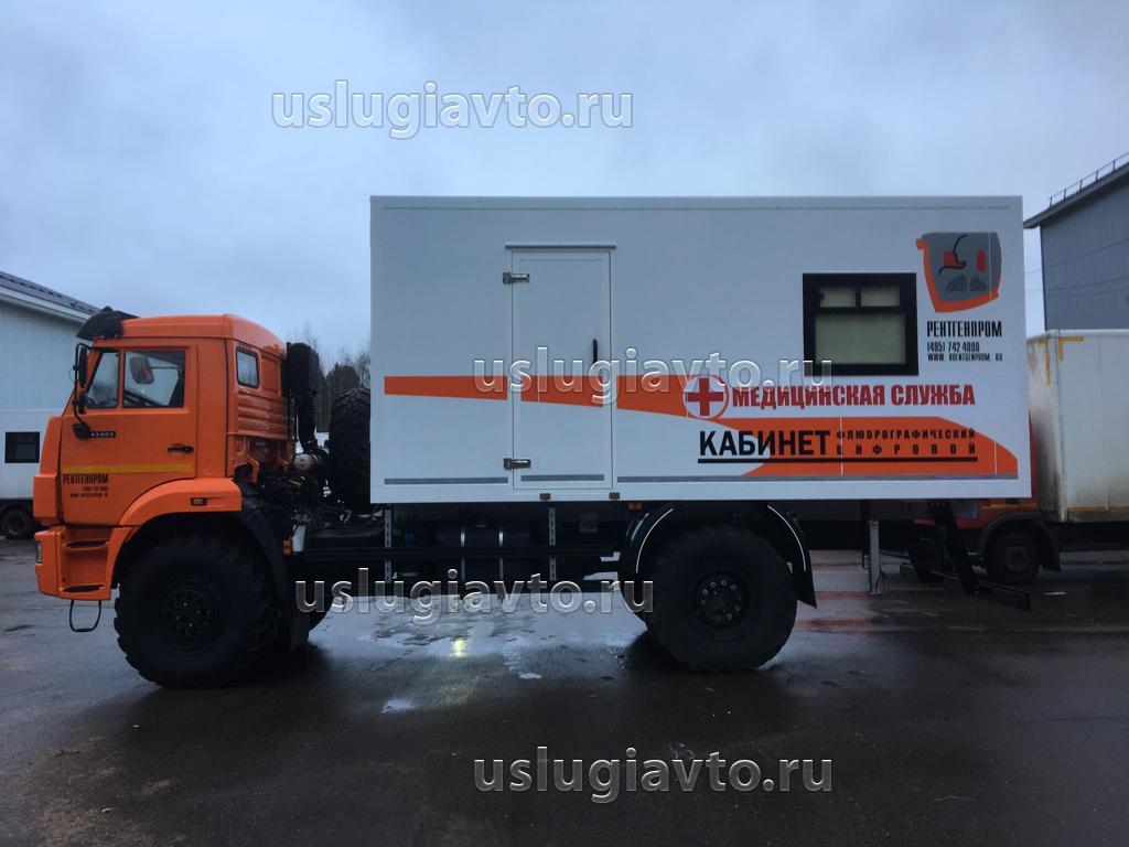

Медицинские комплексы на шасси транспортных средств
Назначение: оснащены специальным оборудованием для выполнения специальных функций.
Требования: пп. 1.10. Приложения №6 ТР ТС 018/2011
ГОСТ 28385-89 "Комплексы медицинского назначения передвижные (подвижные) на автомобильных шасси. Цветографические схемы. Опознавательные знаки. Технические требования"
Медицинский комплекс

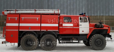

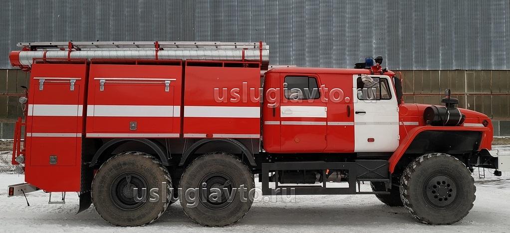

Пожарные автомобили
Назначение: пожарные автомобили, предназначены для доставки личного состава к месту вызова, тушения пожаров и проведения спасательных работ с помощью вывозимых на них огнетушащих веществ и пожарного оборудования, а также для подачи к месту пожара огнетушащих веществ от других источников.
Требования: п. 1.11. Приложения №6 ТР ТС 018/2011
ГОСТ 12.2.037-78 "Система стандартов безопасности труда. Техника пожарная. Требования безопасности"
ГОСТ Р 12.2.144-2005 "Система стандартов безопасности труда. Автомобили пожарные. Требования безопасности. Методы испытаний"
ГОСТ Р 52284-2004 "Автолестницы пожарные. Общие технические требования. Методы испытаний"
ГОСТ Р 53328-2009 "Техника пожарная. Основные пожарные автомобили. Общие технические требования. Методы испытаний"
СТБ 2511-2017 "Система стандартов пожарной безопасности. Автомобили пожарные основные. Общие технические требования. Методы испытаний"
СТБ 2512-2017 "Система стандартов пожарной безопасности. Автолестницы пожарные и их составные части. Общие технические требования. Методы испытаний"
СТБ 2513-2017 "Система стандартов пожарной безопасности. Автоподъемники пожарные. Общие технические требования. Методы испытаний"
СТ РК 1976-2010 "Техника пожарная. Автоподъемники пожарные. Общие технические условия"
СТ РК 1980-2010 "Техника пожарная. Автомобили пожарные основные. Общие технические условия"
СТ РК 1981-2010 "Техника пожарная. Автолестницы пожарные. Общие технические условия"
Пожарный автомобиль

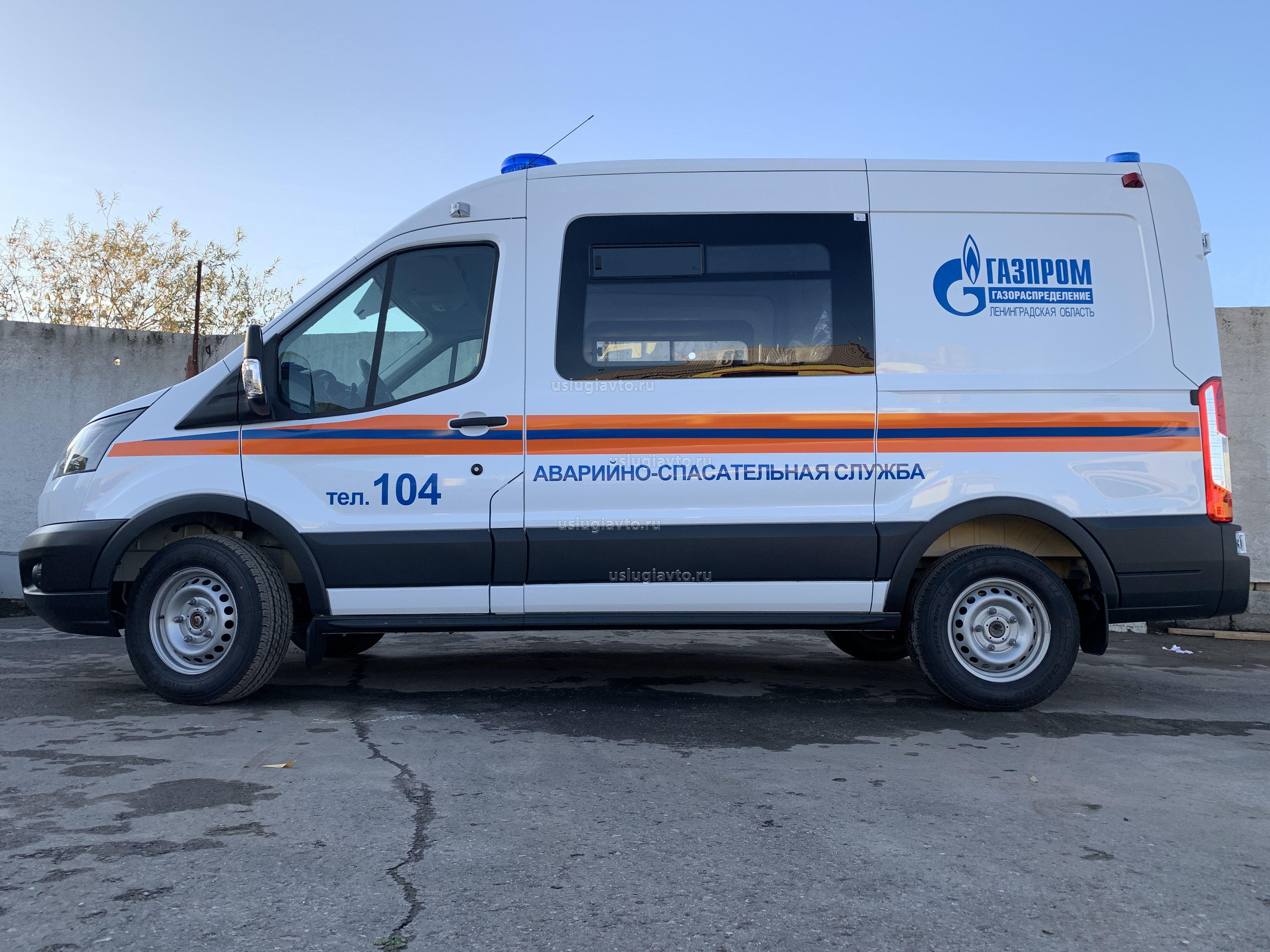

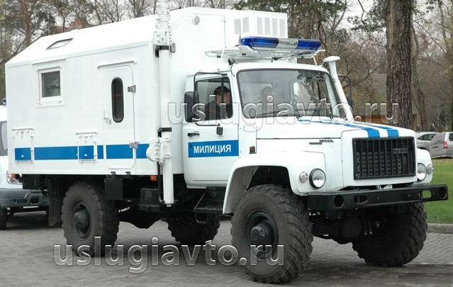

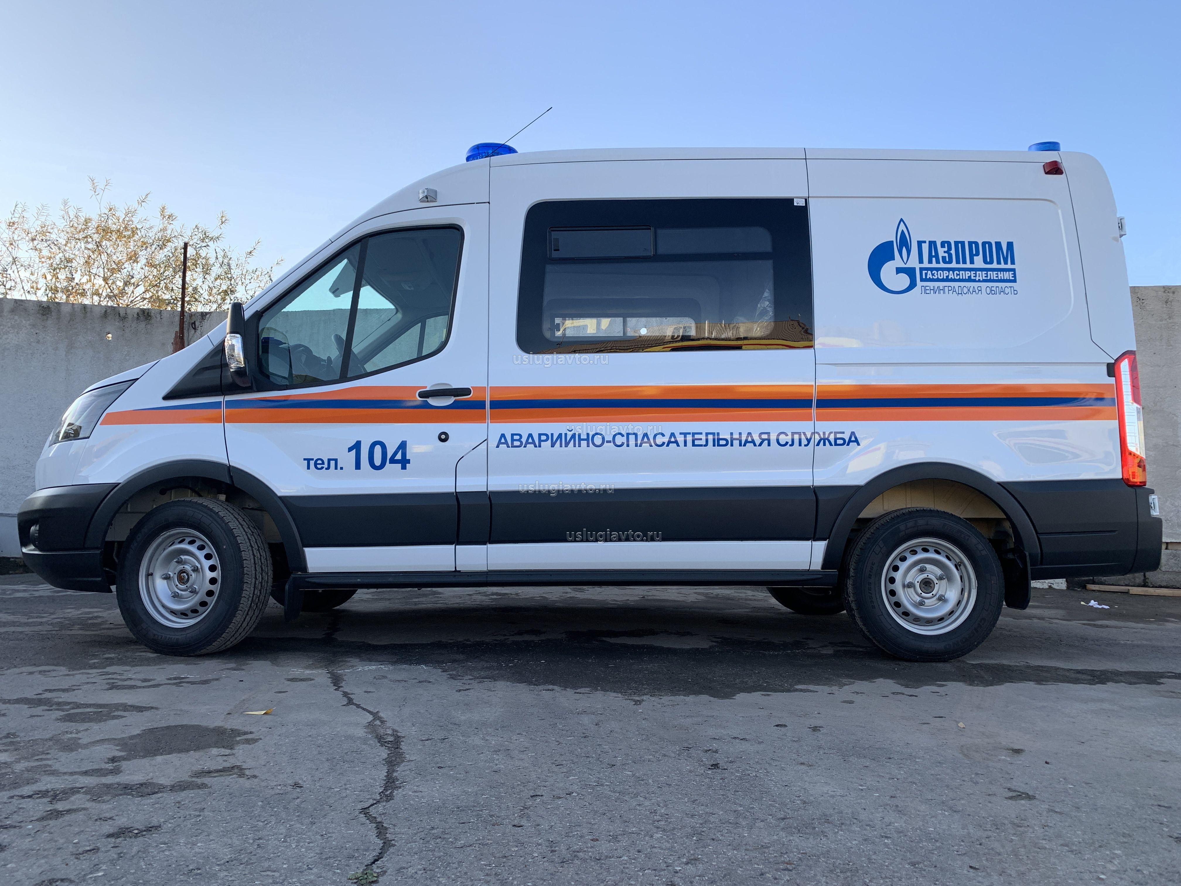

ТС для аварийно-спасательных служб и для милиции (полиции)
Назначение: выполняют специальные функции при помощи специального оборудования
Требования: п. 1.12. Приложения №6 ТР ТС 018/2011
ГОСТ Р 50574-2002 "Автомобили, автобусы и мотоциклы оперативных служб. Цветографические схемы, опознавательные знаки, надписи, специальные световые и звуковые сигналы. Общие требования"
Автомобиль полиции

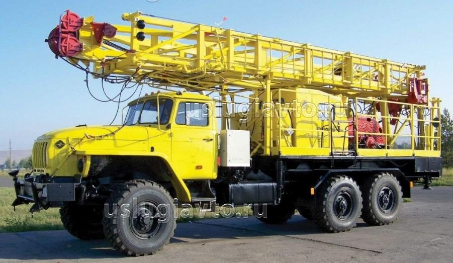

ТС для обслуживания нефтяных и газовых скважин
Требования: п. 1.14. Приложения №6 ТР ТС 018/2011
ГОСТ 12.2.088-83 "Система стандартов безопасности труда. Оборудование наземное для освоения и ремонта скважин. Общие требования безопасности"
ТС для ремонта скважин

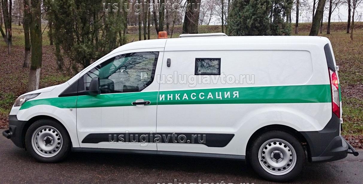

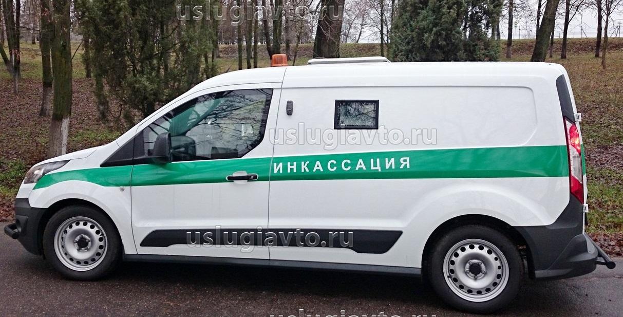

ТС для перевозки денежных средств и ценных грузов (бронированные)
Назначение: предназначены для перевозки денежных средств и ценных грузов при помощи специального оборудования (броня, внутреннее оборудование и т.д.)
Требования: п. 1.15. Приложения №6 ТР ТС 018/2011
ГОСТ Р 53814-2010 "Автомобили для перевозки денежной выручки и ценных грузов. Технические требования и методы испытаний"
СТБ 51.3.01-96 "Оборудование и технические средства для обеспечения банковской деятельности. Автомобили для инкассации денежной выручки и перевозки ценных грузов. Классификация и общие технические требования"

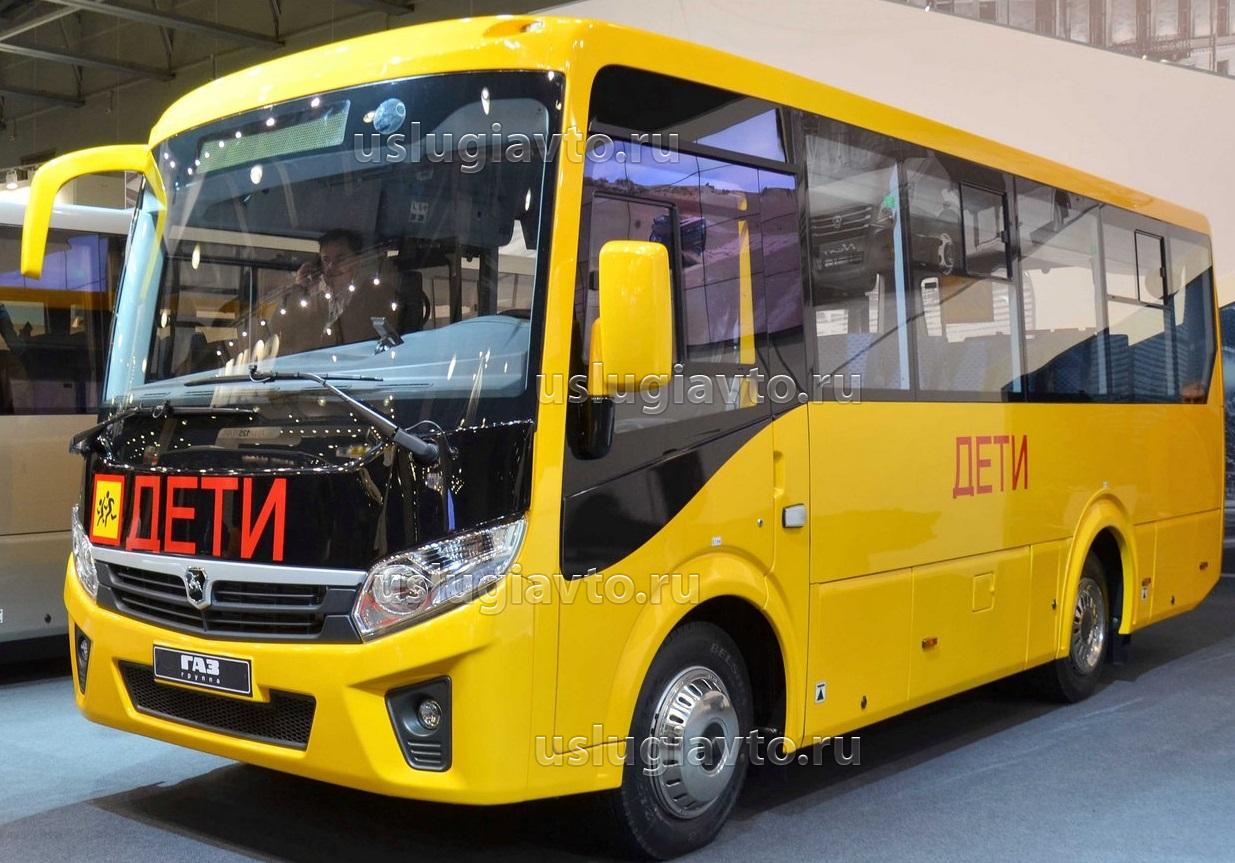

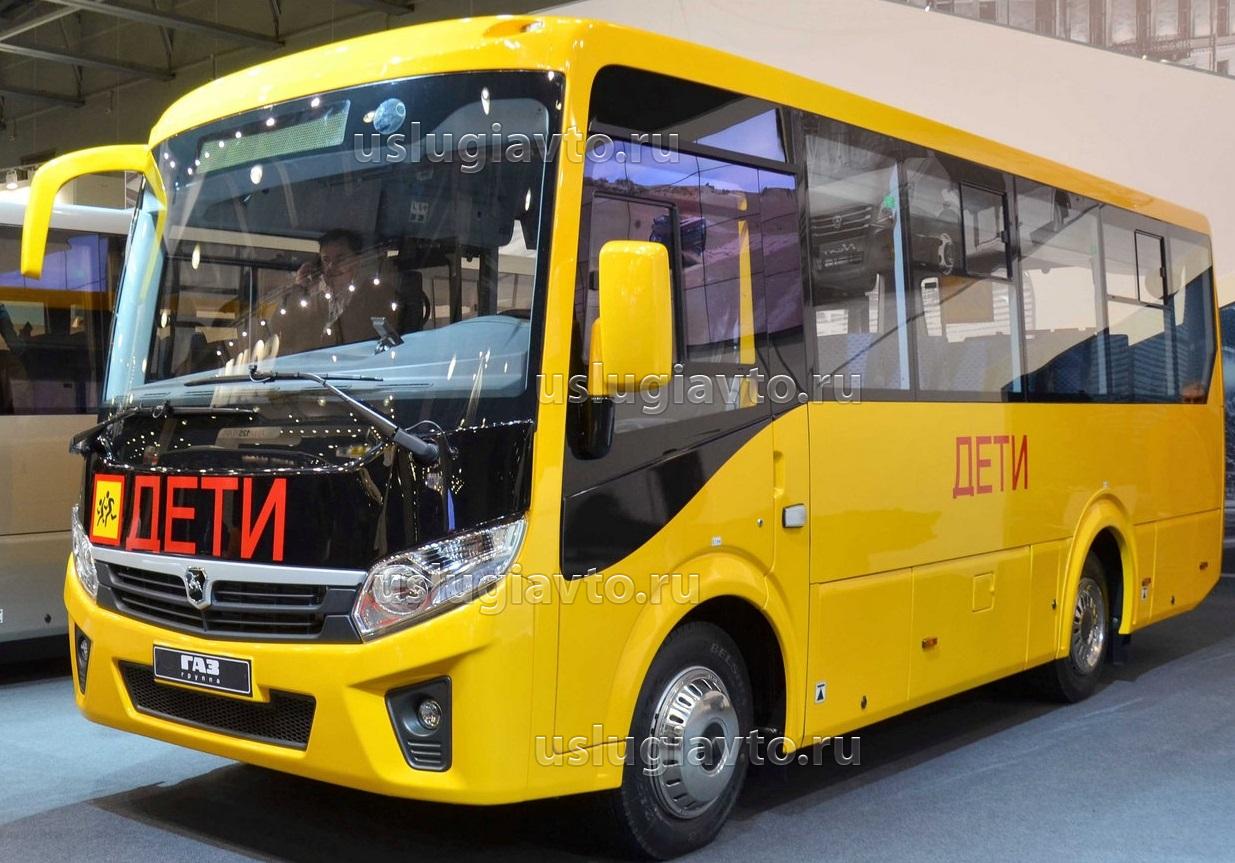

ТС для перевозки детей в возрасте от 6 до 16 лет
Назначение: предназначены для перевозки детей при помощи специального оборудования (кресла, ремни, внутреннее оборудование и т.д.)
Требования: п. 1.16. Приложения №6 ТР ТС 018/2011
ГОСТ 33552-2015 "Автобусы для перевозки детей. Технические требования и методы испытаний"

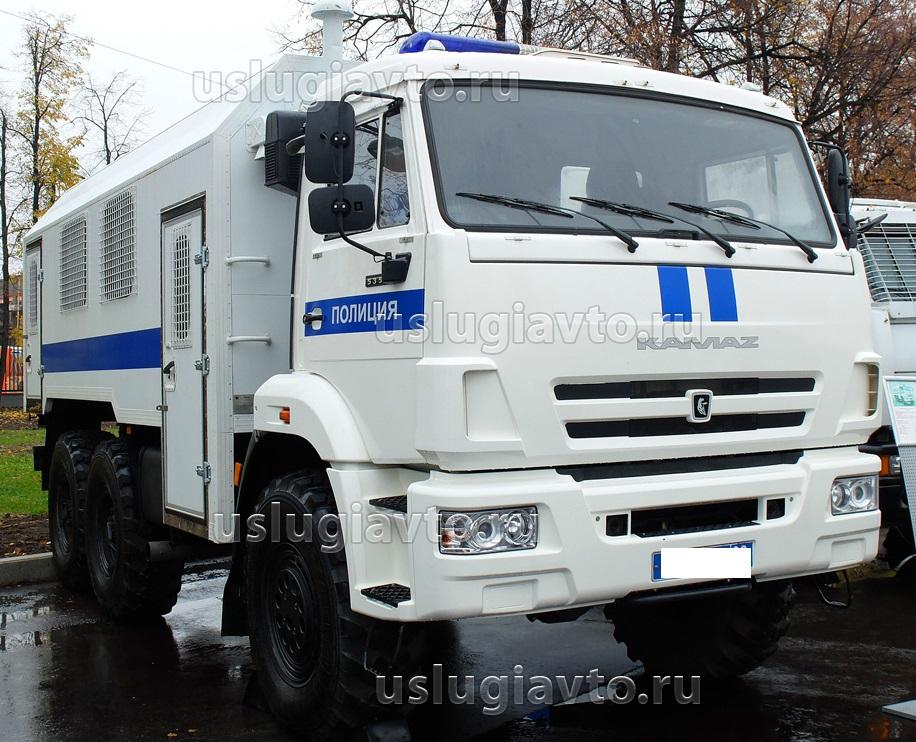

ТС оперативно-служебные для перевозки лиц, находящихся под стражей (спецавтомобили)
Назначение: Спецавтомобили предназначены для перевозки лиц, находящихся под стражей при помощи специального оборудования (внутреннее оборудование спецкузова)
Требования: п. 1.21. Приложения №6 ТР ТС 018/2011
ГОСТ 33546-2015 "Автомобильные транспортные средства оперативно-служебные для перевозки лиц, находящихся под стражей. Технические требования и методы испытаний"

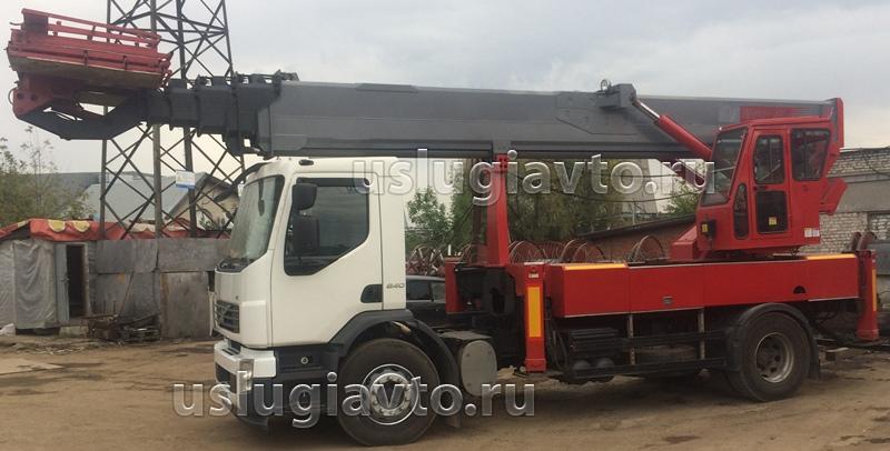

ТС, оснащенные подъемниками с рабочими платформами
Назначение: предназначены для подъема людей (грузов) на специальной платформе (люльке).
Требования: п. 1.22. Приложения №6 ТР ТС 018/2011
ГОСТ EN 280-2016 "Платформы рабочие мобильные подъемные. Расчеты конструкции. Критерии устойчивости. Безопасность. Контроль и испытания"
ГОСТ Р 53037-2013 (ИСО 16368:2010) "Мобильные подъемники с рабочими платформами. Расчеты конструкции, требования безопасности, испытания"
Автовышка

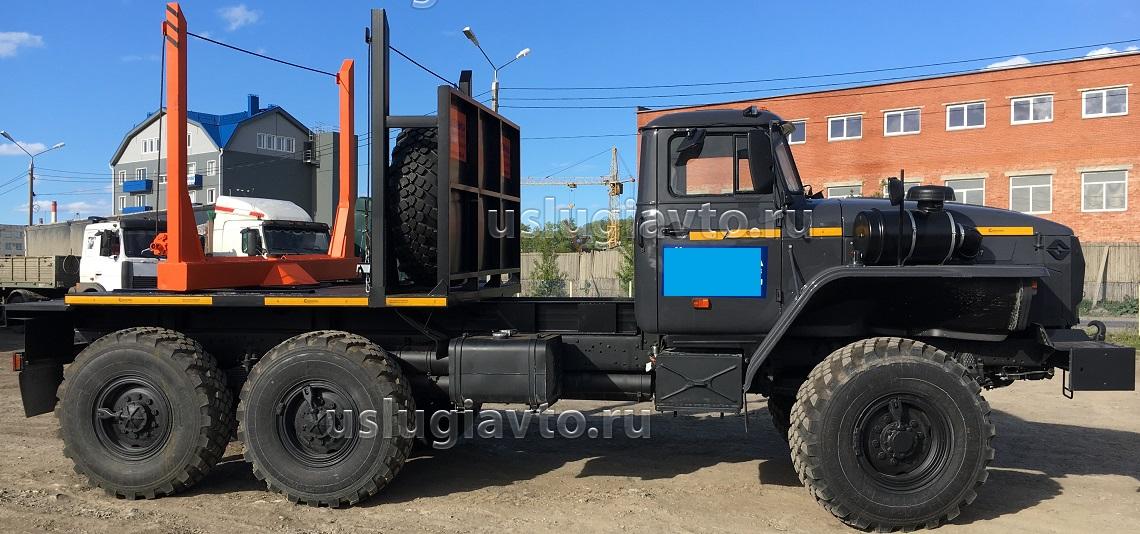

Автолесовозы (без крана манипулятора)
Назначение: перевозка определенных видов грузов (древесина)
Требования: п. 1.5. Приложения №6 ТР ТТС 018/2011
ГОСТ 12.2.102-2013 "Система стандартов безопасности труда. Машины и оборудование лесозаготовительные и лесосплавные, тракторы лесопромышленные и лесохозяйственные. Требования безопасности, методы контроля требований безопасности и оценки безопасности труда"
Автолесовоз

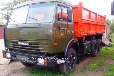

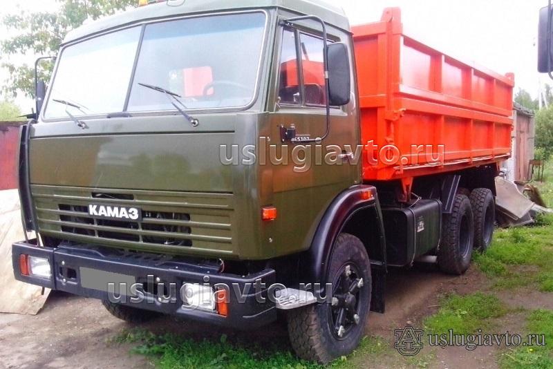

Автосамосвалы
Назначение: перевозка определенных видов грузов (сыпучие грузы)
Требования: п. 1.7. Приложения №6 ТР ТТС 018/2011
Автосамосвал

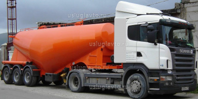

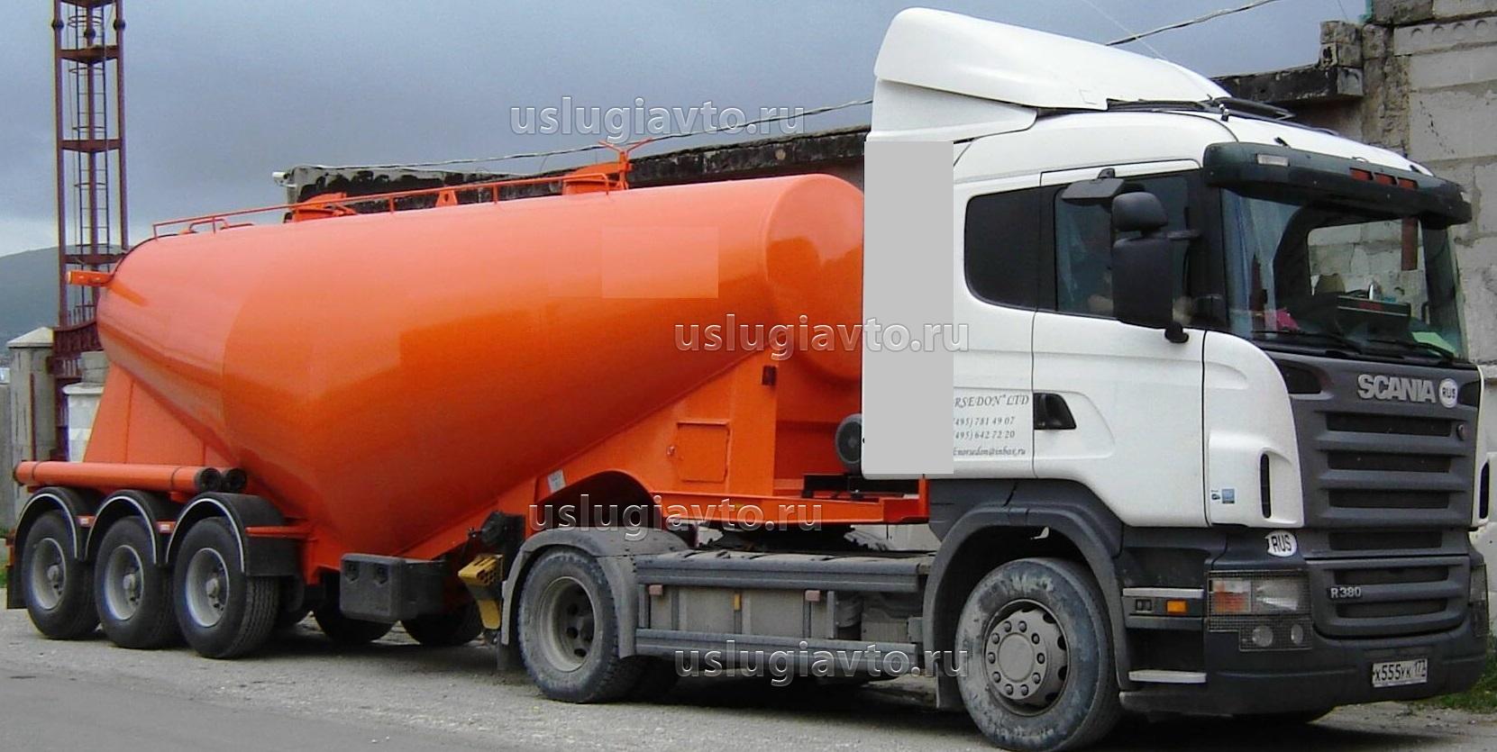

Автоцементовозы
Назначение: специализированное автотранспортное средство, имеющее герметичную емкость, заполняемую цементом.
Требования: п. 1.8. Приложения №6 ТР ТТС 018/2011
ГОСТ 27614-2016 "Автоцементовозы. Общие технические условия"
Цементовоз

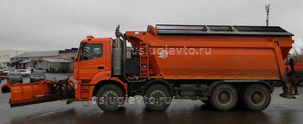

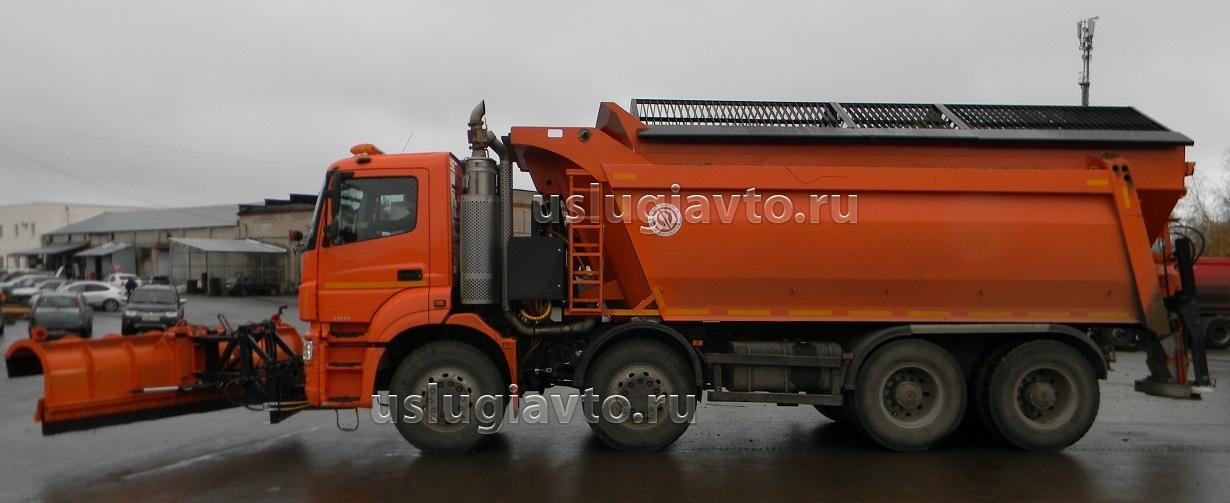

ТС для коммунального хозяйства и содержания дорог (машины для содержания автомобильных дорог (КДМ), мусоровозы и т.д.)
Назначение: Специализированные автотранспортные средства для городского коммунального хозяйства и содержания дорог (далее - машины), в состав которых входят:
- машины для санитарной очистки городов;
- машины для зимней очистки городов;
- машины для летней очистки городов;
- машины круглогодичного использования для уборки городов;
- машины коммунальные разного назначения;
- снегоочистители.
Требования: п. 1.13. Приложения №6 ТР ТС 018/2011
ГОСТ 31544-2012 "Машины для городского коммунального хозяйства и содержания дорог. Специальные требования безопасности"
ГОСТ EN 1501-1-2014 "Мусоровозы. Общие технические требования и требования безопасности. Часть 1. Мусоровозы с задней загрузкой"
ГОСТ EN 1501-2-2012 "Мусоровозы. Общие технические требования и требования безопасности. Часть 2. Мусоровозы с боковой загрузкой"
ГОСТ EN 13019-2012 "Машины для очистки дорожных покрытий. Требования безопасности"
ГОСТ EN 13021-2012 "Машины для зимнего содержания дорог. Требования безопасности"
ГОСТ EN 13524-2012 "Машины для содержания автомобильных дорог. Требования безопасности"
Машина для содержания автомобильных дорог (КДМ)

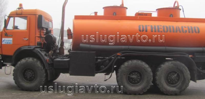

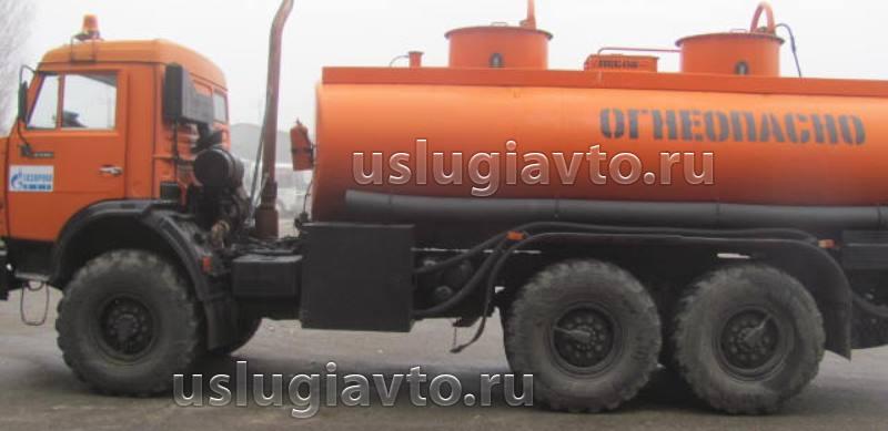

ТС для перевозки нефтепродуктов (автоцистерны)
Назначение: предназначены для заправки и транспортирования нефтепродуктов
Требования: п. 1.18. Приложения №6 ТР ТТС 018/2011
СТБ ЕН 13081-2006 "Цистерны для перевозки опасных грузов. Рабочее оборудование. Переходник и соединитель для паросборника"
СТБ ЕН 13082-2006 "Цистерны для перевозки опасных грузов. Рабочее оборудование. Клапан отвода паров"
СТБ ЕН 13083-2006 "Цистерны для перевозки опасных грузов. Рабочее оборудование. Переходник для нижнего налива и слива"
СТБ ЕН 13922-2006 "Цистерны для перевозки опасных грузов. Рабочее оборудование. Системы ограничения наполнения жидким топливом"
ГОСТ 25560-82 "Устройства дыхательные цистерн для нефтепродуктов. Технические условия"
ГОСТ 25570-82 "Крышки люков цистерн для нефтепродуктов. Типы, основные параметры и размеры"
ГОСТ 33666-2015 "Автомобильные транспортные средства для транспортирования и заправки нефтепродуктов. Технические требования"
СТ РК СТБ ЕН 13922-2010 "Цистерны для перевозки опасных грузов. Рабочее оборудование. Системы ограничения наполнения жидким топливом"
СТ РК 1420-2005 "Автомобильные транспортные средства для транспортирования и заправки нефтепродуктов. Типы, параметры и общие технические требования"
Автоцистерна для перевозки нефтепродуктов

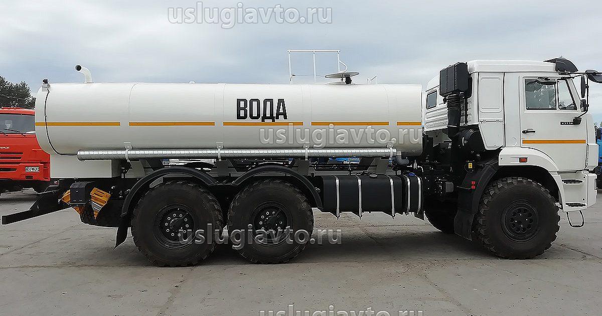

ТС для перевозки пищевых жидкостей (автоцистерны)
Назначение: предназначены для перевозки пищевых жидкостей
Требования: п. 1.19. Приложения №6 ТР ТТС 018/2011
ГОСТ 9218-2015 "Автомобильные транспортные средства для перевозки пищевых жидкостей. Технические требования и методы испытаний"
автоцистерна

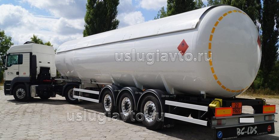

Автоцистерны для перевозки жидкостей (газов)
Назначение: предназначенные для перевозки и раздачи сжиженных углеводородных газов
Требования: п. 1.20. Приложения №6 ТР ТТС 018/2011
ГОСТ 21561-2017 "Автоцистерны для транспортирования сжиженных углеводородных газов на давление до 1,8 МПа. Технические требования и методы испытаний"
Автоцистерна для перевозки газов

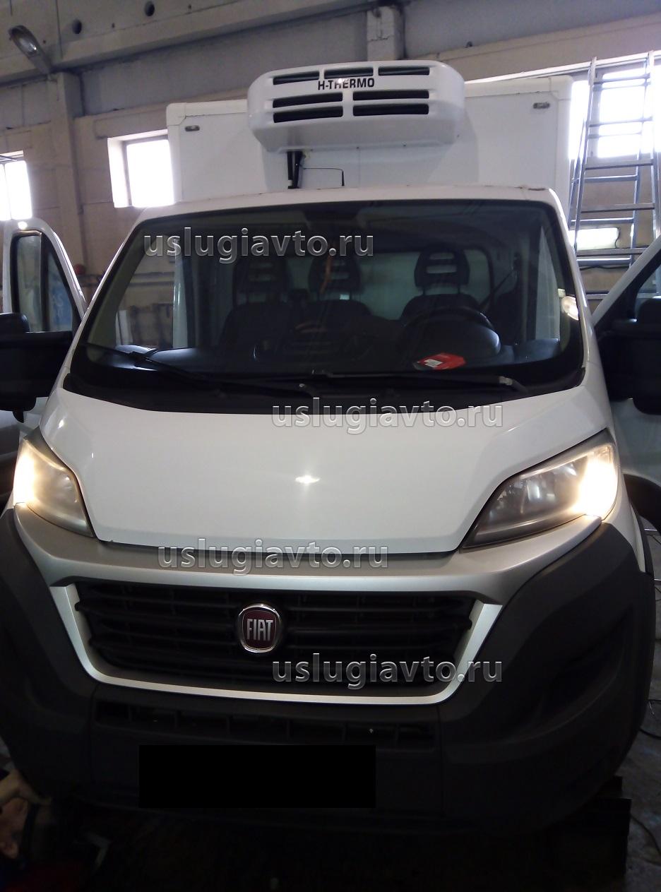

Фургоны для перевозки пищевых продуктов
Назначение:перевозка пищевых продуктов.
Требования: п. 1.23. Приложения №6 ТР ТТС 018/2011

Сообщение Dimon » 13 дек 2019, 13:25
Исходя из ГОСТа, автобетоносмеситель - специальное ТС.

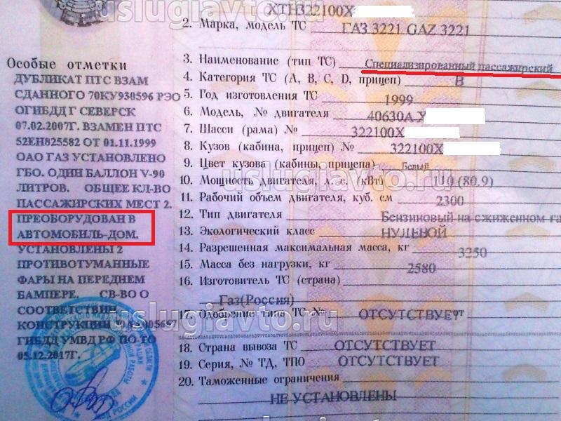

Re: Специальные и специализированные ТС
Сообщение Логин_Питерский » 13 дек 2019, 14:41
VladimirVS писал(а):Согласно ТР ТС 018/2011:
[i]"специализированное транспортное средство" - транспортное средство, предназначенное для перевозки определенных видов грузов (нефтепродукты, пищевые жидкости, сжиженные углеводородные газы, пищевые продукты и т.д.);
Значит если указан тип
"Специализированный пассажирский"
а пассажиры это не груз, то это противоречит ТР ТС 018/2011 ?
Логин_Питерский
Сообщения: 47
Сообщение VladimirVS » 13 дек 2019, 15:43
Сообщение Dimon » Пт дек 13, 2019 1:25 pm
Да, все верно.
Сообщения: 4182
Сообщение VladimirVS » 13 дек 2019, 15:58
Сообщение Логин_Питерский » Пт дек 13, 2019 2:41 pm
ТР ТС 018/2011: "специализированное пассажирское транспортное средство" - транспортное средство категории M2G или M3G, изготовленное на шасси транспортного средства повышенной проходимости категории N1G, N2G или N3G;

Сообщение СЕРГЕЙ GS » 20 дек 2019, 10:42
Выходит данный ПТС выданный ГИБДД не действителен?
СЕРГЕЙ GS
Сообщения: 175
Сообщение Dimon » 20 дек 2019, 11:17
СЕРГЕЙ GS писал(а):Выходит данный ПТС выданный ГИБДД не действителен?
Вроде бы все логично - был специализированный пассажирский (до переоборудования), стал специальный (автодом).
Сообщение VladimirVS » 20 дек 2019, 12:57
Сообщение Dimon » Пт дек 20, 2019 11:17 am
Все верно!
Сообщения: 4182
Сообщение СЕРГЕЙ GS » 20 дек 2019, 20:54
Dimon писал(а):Вроде бы все логично - был специализированный пассажирский (до переоборудования), стал специальный (автодом).
В том то и дело, что до переоборудования в графе тип (в старом ПТС), было написано: специальное пассажирское транспортное средство.
После переоборудования специально заменил ПТС, что бы в графе 3 был указан тип получившегося ТС после внесения изменений в конструкцию.
А в особых отметках уже конкретизировали специфику - АВТОДОМ.
