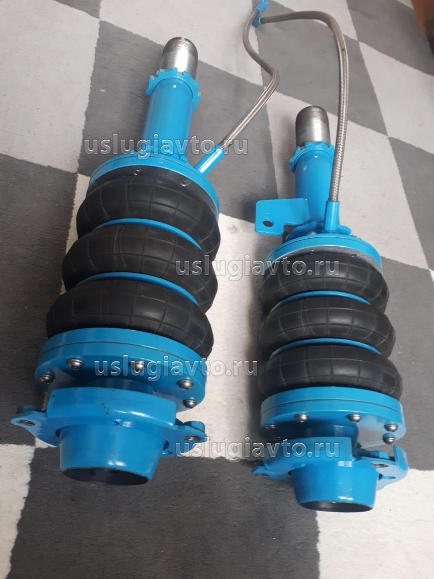

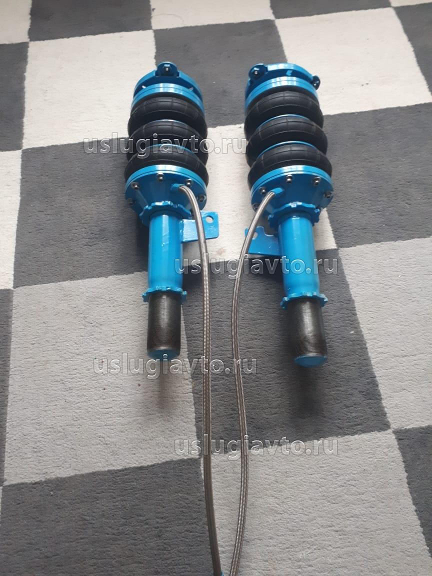

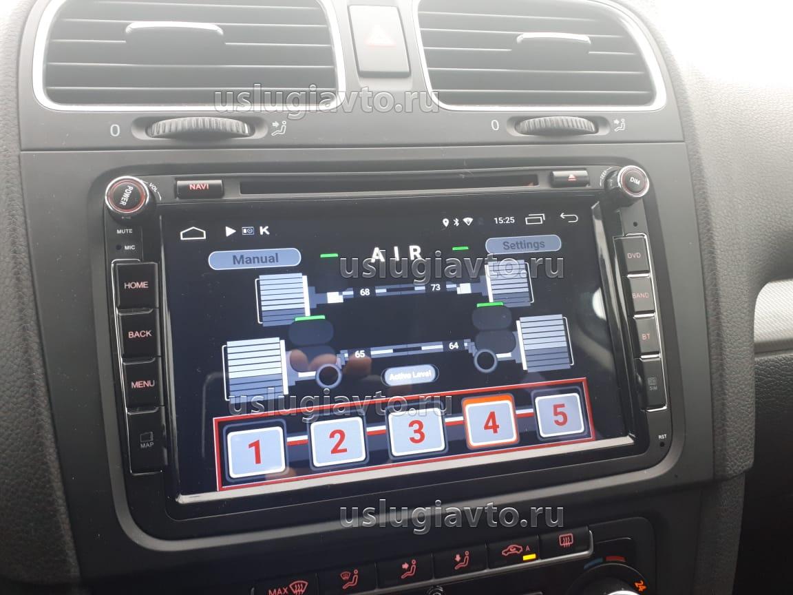

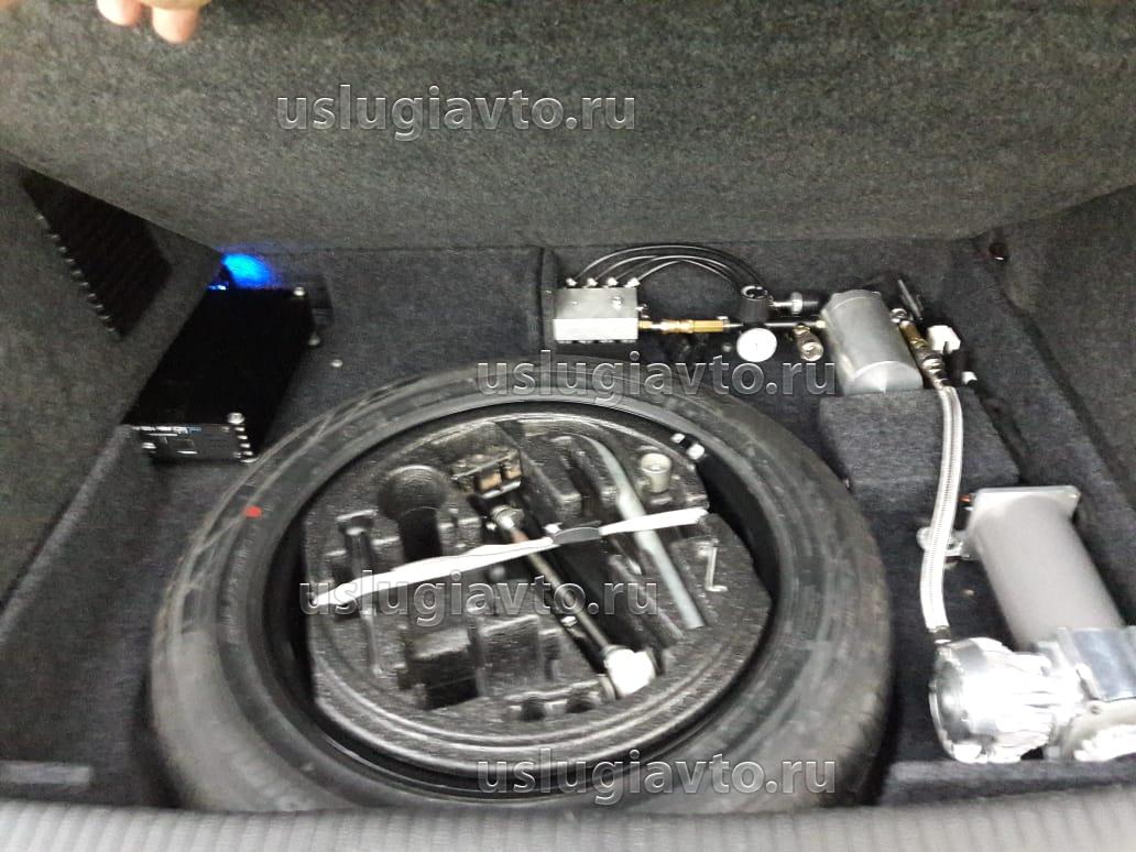

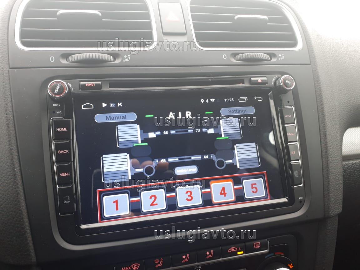

Добрый день. Интересует возможность установки пневмоподвески на данный автомобиль и изменения колесной базы автомобиля путем установки 18" колес нестандартной ширины и фендеров. Сертификатов на подвеску нет, но есть все чертежи установки упругих элементов и характеристики упругих элементов отдельно. Фактически,заменены только упругие элементы, амортизаторы штатные и в штатных местах. Для нормального хода подвески потребуется срезать часть арки крыльев под фендером. Управление с собственным интерфейсом через приложение.

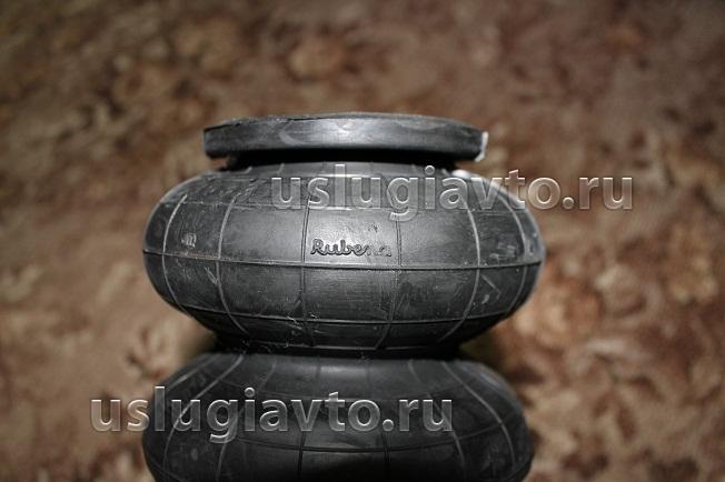

NiKas писал(а):пневматические упругие элементы ..... должны иметь маркировку
Да,маркировка есть, отлита на резине.

Присылайте фото маркировки, посмотрим характеристики пневмоэлементов.

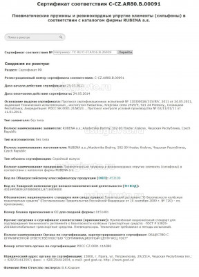

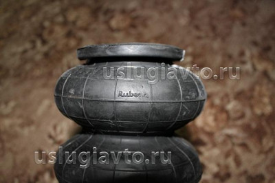

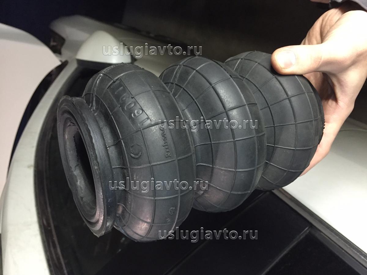

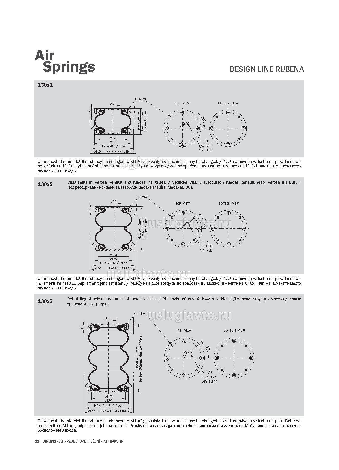

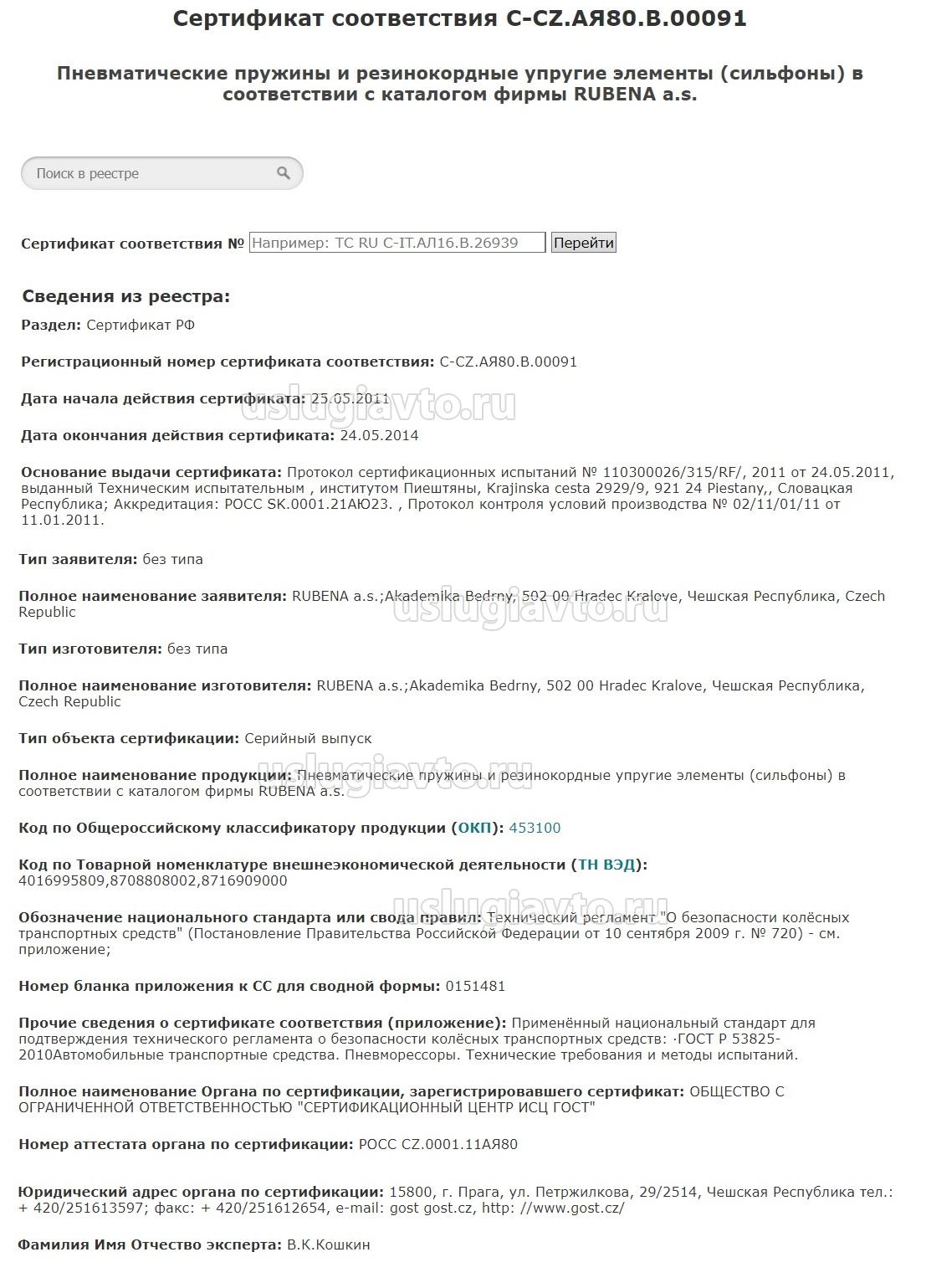

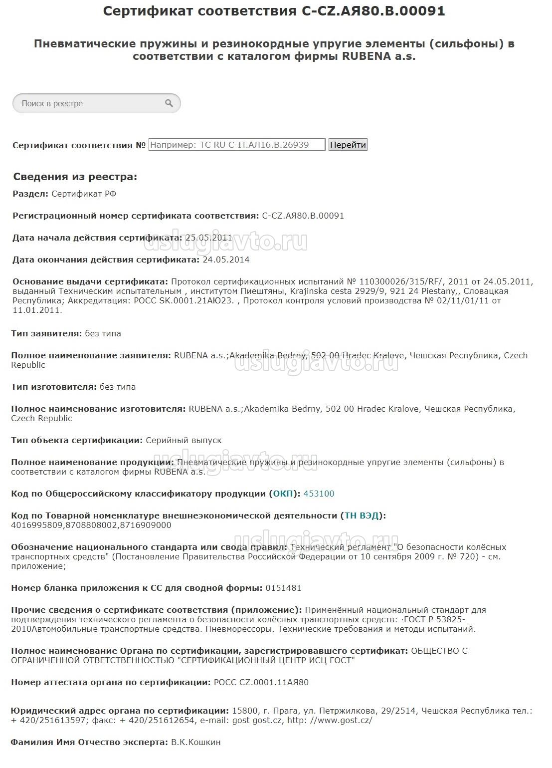

Пневмопружина фирмы Rubena, каталожный артикул 130x3. Сертификат на нее в реестре я нашел только тот,что во вложении, но на сайте производителя есть полная спецификация по ним. Вот страницы из нее с корявым чешским переводом.
vitamin242
Зарегистрирован: 11 дек 2019, 20:42
Re: Golf 6 изменение параметров подвески
Сообщение vitamin242 » 18 дек 2019, 14:56

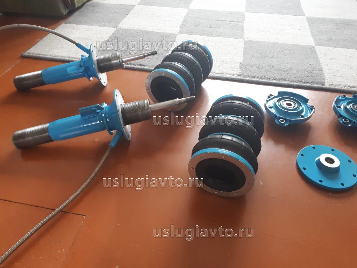

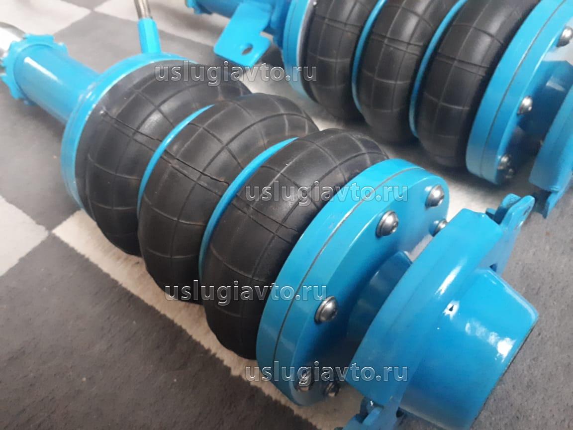

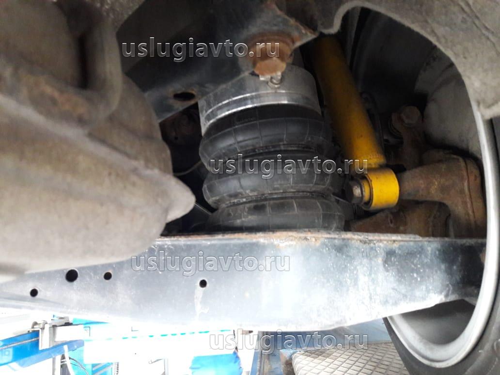

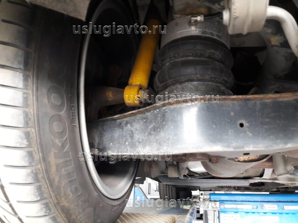

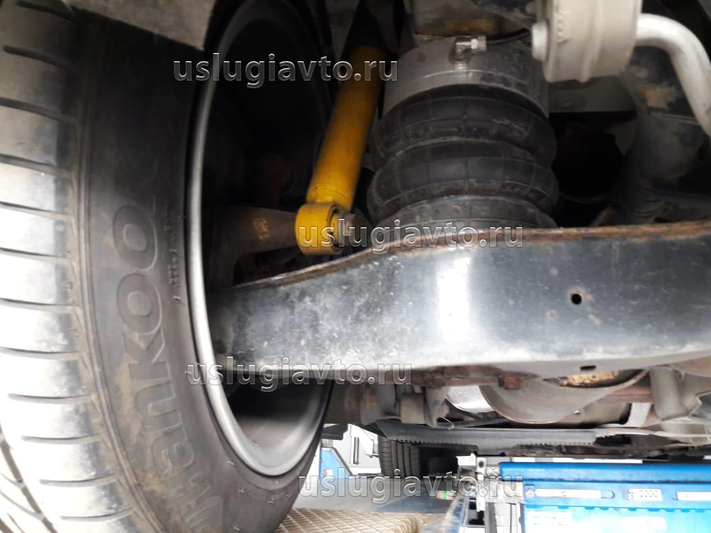

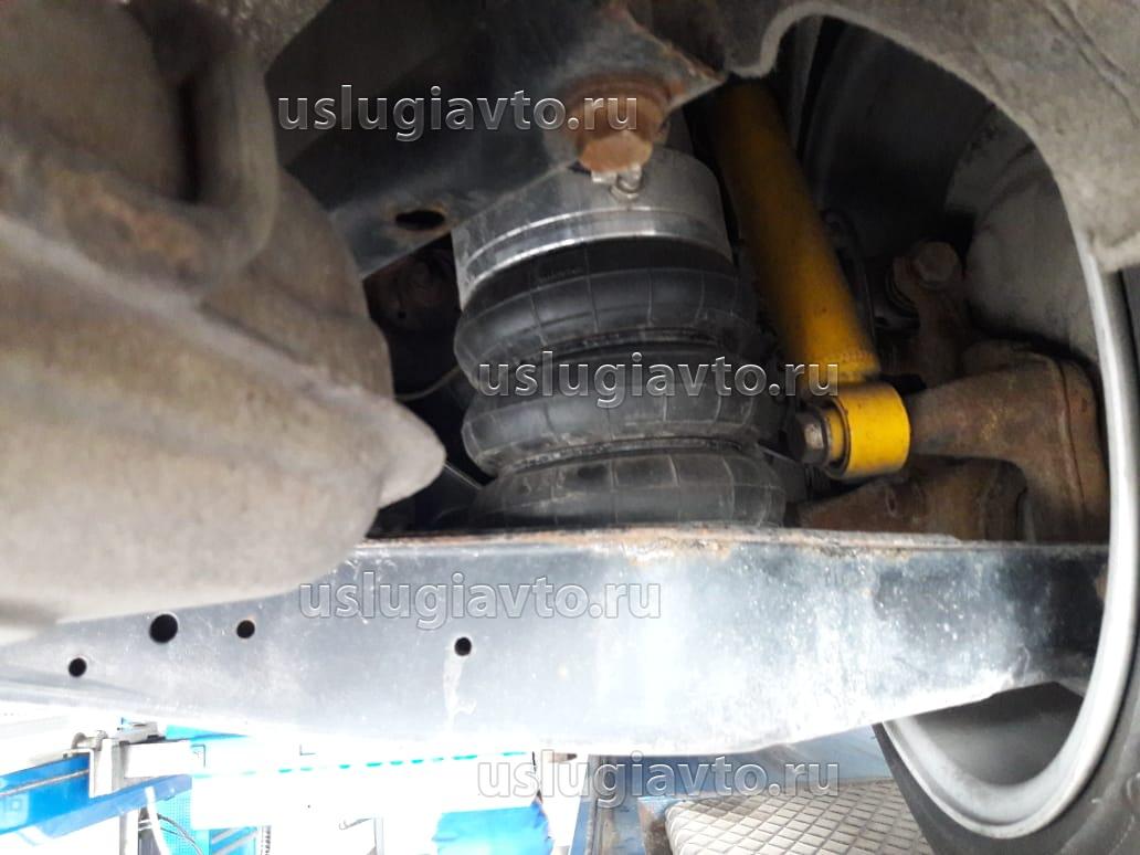

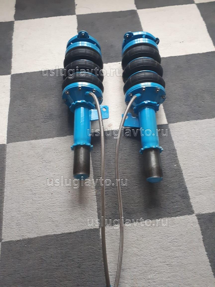

Вот,собственно, сильфоны на элементах подвески.

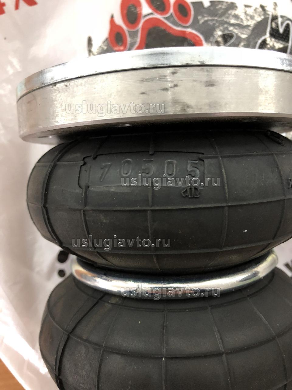

Сообщение vitamin242 » 18 дек 2019, 14:57

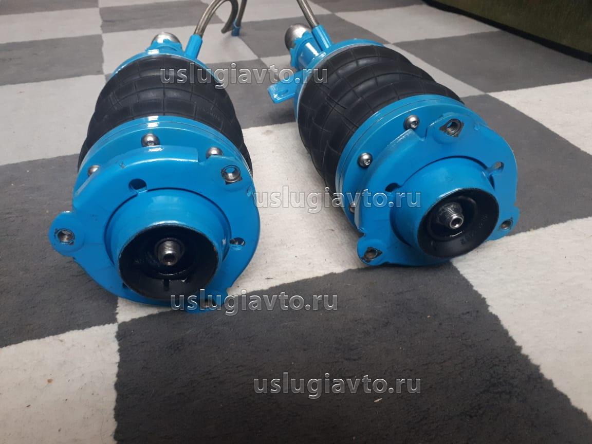

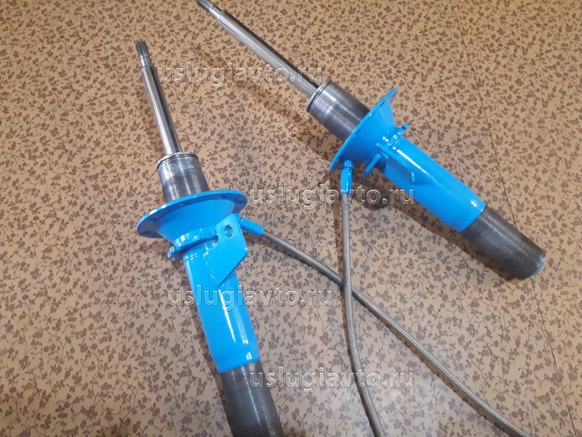

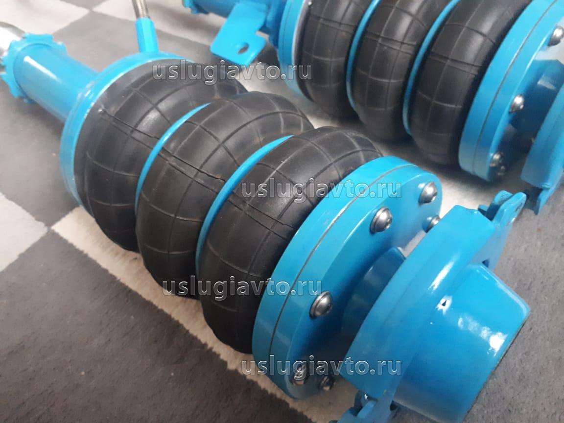

И еще

На фото не увидел маркировку пневморессоры и амортизаторов.

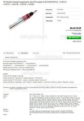

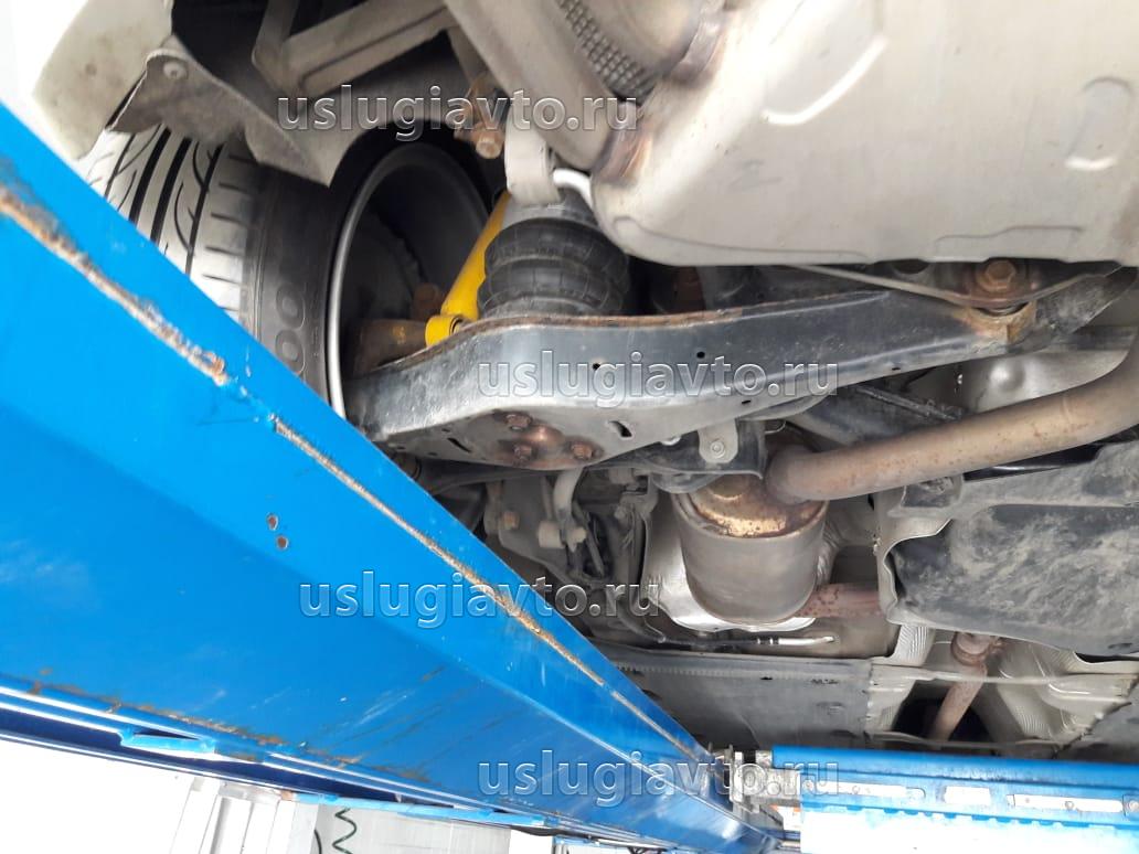

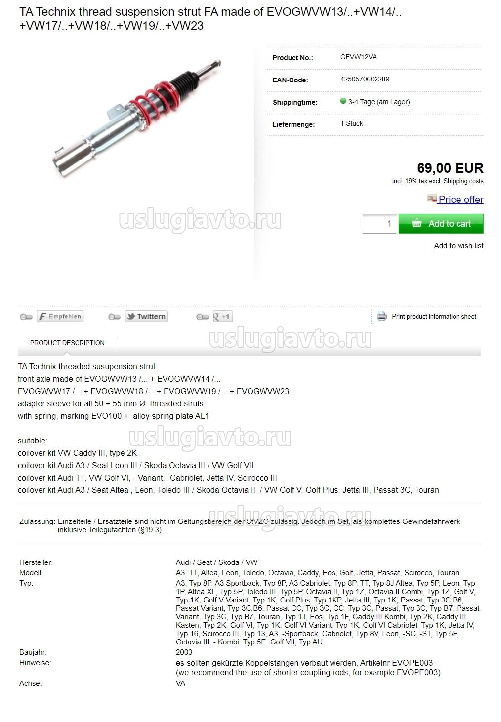

Сейчас нет доступа к автомобилю, к сожалению. Фото из интернета, на моих сильфонах точно такая же маркировка. Передние стойки на фото на основе корпуса и амортизатора фирмы TaTehnix, их артикул GFVW12VA.На их оф.сайте tatechnix.de есть сертификат, также в списке моделей на сайте, на которые устанавливаются эти стойки, есть Golf6 1K. Есть еще стойки на основе заводских амортизаторов от этого автомобиля, фирмы FKG, номер 1K0413031BF , но предпочтительнее оставить TaTehnix. Задняя подвеска на фото не совсем актуальна, там сейчас стоит оригинальный амортизатор вместо желтого неоригинального аналога. Производитель Sachs, в оригинальном корпусе, номер детали 1K0 513 029ME. Постараюсь сделать фото на автомобиле в ближайшее время.

Вот ссылки на сертификаты Rubena на официальном сайте . Вот и Вот
