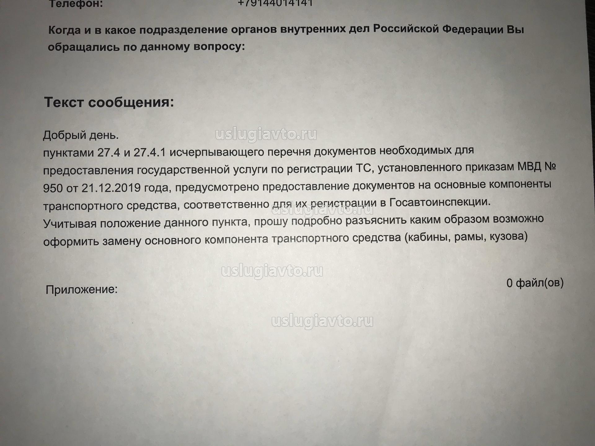

Написал запрос и получил вот такой ответ...
Из ответа видно что документов на основной компонент ТС является ГТД и договор купли продажи подтверждающий переход права собственности на покупателя компонента.
