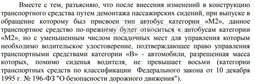

Но есть одно маленькое но, мы живем в России и вынуждены так или иначе отталкиваться от позиции ГИБДД, которое в соответствии с указом президента 711, 3-фз, ТРТС 018/2011, ПП 413, ПП 1008 наделено полномочиями по надзору за всем этим безобразием.
И в настоящее время вопрос обстоит следующим образом.
Если ТС было выпущено в обращение как АВТОБУС категории Д, то после переоборудования оно так и остается автобусом с правом управления категории м2/В, а если автомобиля был легковой категории Д, то после переоборудования он будет м1/в.
Данная позиция напрямую противоречит Женевской конвенции, ТРТС 018/2011 и приказу МВД 267 от 23.04.2019.
Но, если Вы такой серьезный человек, исходя из текстовки ваших сообщений, я думаю вам не составит труда поставить на место местных сотрудников ГИБДД и с заключением от лаборатории оформить автомобиль именно так как хотите ВЫ.

2. Я сегодня поговорил в техотделе ГИБДД с человеком в погонах, глядя в его стеклянные глаза.
Сотрудник техотдела ГИБДД при предварительной беседе показал письмо (у вас на форуме в теме «УАЗ 2206 с "Д" в "В" - нюанс с налогом?» есть такое:http://www.uslugiavto.ru/forum/download/file.php?id=10312&mode=view, мне пришло из Иркутска такое же) о безусловном внесении категории М2/В после переоборудования и указал на безусловную же необходимость после этого установки тахографа и прохождения техосмотра два раза в год. А в M1G – нельзя!
А смысл переоборудования? Категория «Д» у меня есть, от тахографа не ушли..
Переводил УАЗ из M2G в M1G. В качестве аргумента прикладывал ответ мне ГУ ОБДД (есть на сайте) что должна быть присвоена категория M1G. Сослаться на письмо №13/4-10611 от 21.12.2020г инспектор ГАИ хоть и очень хотел, но не смог, т.к. сей документ не зарегистрирован в Минюсте, а, значит, не является правовым актом и при оказании государственных услуг сослаться на него нельзя. Так как отказ должен содержать конкретный пункт и подпункт ТР ТС 018/2011, который нарушается, а сам Техрегламент не содержит определения "транспортное средство категории М2 с уменьшенным количеством мест", то перспектива жалобы и административного иска не особо радует должностных лиц.
Могу ошибаться, но как я понял, в отношении перевода из М2 в М2 с уменьшенным количеством посадочных мест- это позиция НАМИ, которой они поделились с Минпромторгом. Причем эта позиция для меня особенно не ясна в отношении а/м семейства Газель, на которые теперь невозможно оформить категорию М1, например, из-за "несоответствия наружных выступов". В тоже время семейство Соболь/Баргузин, изготовленное из тех же кузовных панелей, имеет категорию М1.
