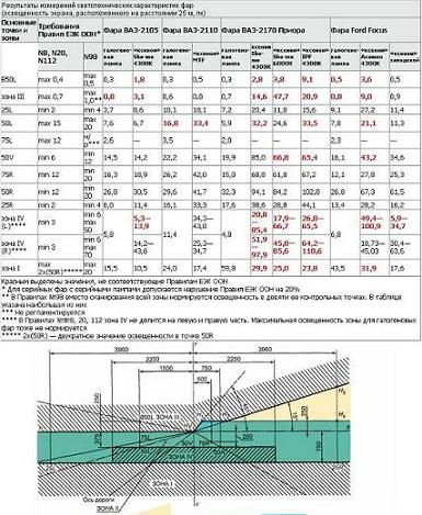

Пархоменко Юрий писал(а):Статья авторитетного журнала про "ксенон" с цифрами и фактами: http://www.autoreview.ru/_archive/secti ... ON_ID=2158
Vinni писал(а):А вот хвалёный свет Фокуса даже с галогеном "шкалит"
Правила № 112
ЕДИНООБРАЗНЫЕ ПРЕДПИСАНИЯ, КАСАЮЩИЕСЯ ОФИЦИАЛЬНОГО УТВЕРЖДЕНИЯ АВТОМОБИЛЬНЫХ ФАР, ИСПУСКАЮЩИХ АСИММЕТРИЧНЫЙ ЛУЧ БЛИЖНЕГО ИЛИ ДАЛЬНЕГО СВЕТА ЛИБО ОБА ЛУЧА И ОСНАЩЕННЫХ ЛАМПАМИ НАКАЛИВАНИЯ
Приложение 5
МИНИМАЛЬНЫЕ ПРЕДПИСАНИЯ В ОТНОШЕНИИ ПРОЦЕДУР КОНТРОЛЯ ЗА СООТВЕТСТВИЕМ ПРОИЗВОДСТВА
1. ОБЩИЕ ПОЛОЖЕНИЯ
1.1 С точки зрения механических и геометрических характеристик, требования в отношении соответствия считаются выполненными, если различия не превышают неизбежных производственных отклонений в рамках предписаний настоящих Правил. Это условие относится также к цвету.
1.2 Что касается фотометрических характеристик, то соответствие серийных фар считается доказанным, если при фотометрическом испытании любой произвольно выбранной фары, оснащенной стандартной лампой накаливания:
1.2.1 ни одно из измеренных значений не отличается в неблагоприятную сторону более чем на 20% от тех значений, которые предписаны в настоящих Правилах.
Для величин B 50 L (или R) и для зоны III максимальное отклонение в неблагоприятную сторону может соответственно составлять:
В 50 L (или R): 0,2 лк, т.е. 20 %
0,3 лк, т.е. 30 %
зона III 0,3 лк, т.е. 20 %
0,45 лк, т.е. 30 %
