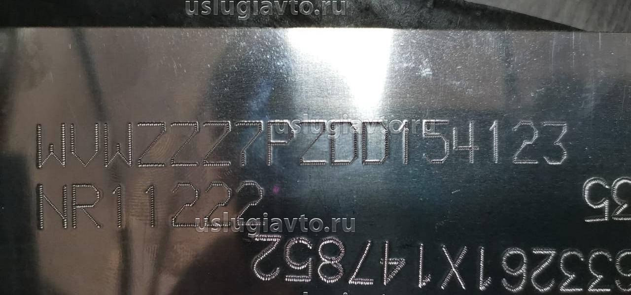

Сообщение peredelkin » 20 янв 2020, 17:37
"Полицейские номера приставят к заводским"
С 1 января 2020 года автовладельцы обязаны будут за свой счет наносить на кузов или раму машин специальную полицейскую маркировку в случаях, если идентификационные номера проржавели. Новое требование закреплено в постановлении правительства, которое подписал премьер Дмитрий Медведев, а также в законе о регистрации транспортных средств. Стоимость услуги пока неизвестна, эксперты предполагают, что промаркировать один автомобиль обойдется в 5–10 тыс. руб.
“Ъ” удалось ознакомиться с постановлением правительства от 12 декабря 2019 года, которым утверждены требования к «дополнительной маркировке транспортного средства и порядку ее нанесения». Документ подписан Дмитрием Медведевым, его подлинность “Ъ” подтвердили в аппарате правительства, в ближайшие дни он будет опубликован.
Дополнительная (полицейская) маркировка — нововведение, заложенное в законе «О госрегистрации транспортных средств», вступающем в силу с 1 января 2020 года. Если в ходе проверки автомобиля сотрудниками ГИБДД выяснится (допустим, в ходе регистрационных действий), что заводские идентификационные номера на кузове или раме прочитать невозможно (например, из-за коррозии, ремонта, подделки, ежегодно регистрируются 8–10 тыс. таких случаев), автовладелец должен будет за свой счет нанести дублирующую маркировку. МВД, ссылаясь на опыт Белоруссии и Нидерландов, предлагало ввести подобную процедуру еще в 2015 году ведомственным приказом, в итоге было решено закрепить ее федеральным законом.
В постановлении правительства детально описана процедура. После выявления проблемы на «несъемные части» (раму, кузов и т. д.) автомобиля устанавливаются бирки, пломбы или печати (для исключения случаев мошенничества), затем документы на автомобиль отправляются в ОВД. Полиция отправляет машину в экспертно-криминалистический центр. Если криминала не выявлено, при этом есть возможность установить заводской номер рамы и двигателя, принимается решение о нанесении полицейской маркировки. Автовладельцу надо будет обратиться в орган по сертификации или аккредитованную испытательную лабораторию (таких организаций, по данным ГИБДД, в РФ чуть более сотни)........
Обзор новой услуги по нанесению Полицейской (дублирующей) маркировки от Коммерсанта: https://www.kommersant.ru/doc/4198742
