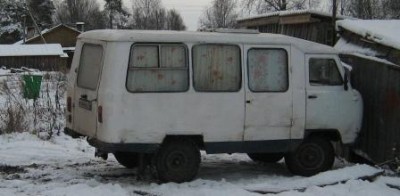

тогда ещё вопрос, недавно нашел кузов от уаз "кубанец" 8 пассажирских мест,построен он был на ремзаводе АВТОКУБАНЬ на раме УАЗ 3303 (по паспорту помню, я на нём работал) он меня устроил, но есть загвоздка он списанный, реально ли мне его поставить на раму 452-го по паспорту грузовой (буханка).
Вложение кубанец.jpg больше недоступно.
уаз 3303 (кубанец)

Сообщение VladimirVS » 17 дек 2010, 09:39
Для начала необходимо восстановить документы на списанный авто, затем получить "Свидетельство на высвободившийся номерной агрегат", и только после этого использовать высвободившиеся номерные агрегаты.

Сообщение дмитрий тухкин » 31 янв 2011, 22:01
А возможно ли к передней части кузова 452 го приделать заднюю часть кубанца, документы не восстановить.

Сообщение дмитрий тухкин » 31 янв 2011, 22:02
линия отреза

Сообщение VladimirVS » 01 фев 2011, 09:10
С технической точки зрения данное переоборудование допустимо. Если Вы приварите номерной кузов без документов, скорее всего проблемы возникнут.

Сообщение дмитрий тухкин » 07 фев 2011, 22:34
да не получится Гибдд не разрешили такое

Сообщение дмитрий тухкин » 25 июн 2011, 12:37
с куэовом проблему решили, правда он теперь груэовой фургон, по СОР. нужно ли мне снимать стёкла или можно из нутри замуровать фанерой 2мм, а также установить экспедиционный багажник на крышу с фарами рабочего света 4 спереди 2 сзади

Сообщение Биркин Алексей » 27 июн 2011, 08:07
1) Окна закрыть фанерой можно
2) Устанавливать дополнительно фары-прожекторы (рабочего света) можно. Но их использование должно осуществляться в соответствии с разделом 19.6 «Правил дорожного движения» и вне дорог общего пользования. Электрическую схему включения светотехнических приборов не предназначенных для использования на дорогах общего пользования необходимо выполнить таким образом, чтобы их включение было возможным только при заблокированном дифференциале, либо при включении понижающей передачи.
