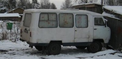

тогда ещё вопрос, недавно нашел кузов от уаз "кубанец" 8 пассажирских мест,построен он был на ремзаводе АВТОКУБАНЬ на раме УАЗ 3303 (по паспорту помню, я на нём работал) он меня устроил, но есть загвоздка он списанный, реально ли мне его поставить на раму 452-го по паспорту грузовой (буханка).
Вложение кубанец.jpg больше недоступно.
уаз 3303 (кубанец)

Сообщение VladimirVS » 17 дек 2010, 09:39
Для начала необходимо восстановить документы на списанный авто, затем получить "Свидетельство на высвободившийся номерной агрегат", и только после этого использовать высвободившиеся номерные агрегаты.
